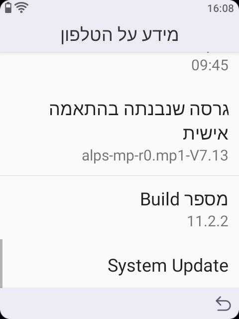

    זה טלפון מעלי אקספרס, זה כבר השני שראיתי. מלפני שבועיים בערך. עכשיו עוד חבר קנה, אנסה לקחת ממנו את הboot ולצרוב בטלפון הראשון. הבעיה היא שמאז התעסקתי כבר קצת עם המחיצות האחרות כדי לנסות לתקן
    לא הבנתי אם אני יכול לצרוב את כל המחיצות מטלפון אחר (פשוט לקחת את כל המחיצות של הטלפון השני ולשים בטלפון הראשון)
  • בקשת מידע | שמע בf21 pro החדשים - דרייברים חדשים?
    מ מושמוש הקטן 0

    @נוחעם-FM זה לא רק וולטה זה גירסה חדשה כל הפריימוורק חדש ויש המון שינויים בספריות וגם האפליקציות מערכת חיצונית אולי פחות שמים לב אגב גם הבוט שונה מי שיצרוב בוט ישן או twrp לא יהיה לו sound עד שיחזור כי הם הוסיפו דרייבר גם ניסיתי לצרוב את המחיצה של המודם וזה לא מספיק
    @Yash כתב בשמע לא עובד אחרי צריבת גירסא ישנה במכשיר חדש:
    קניתי מכשיר חדש מעליאקספרס, צרבתי עליו גירסא חדשה/ישנה.
    התחלתי בגירסא מלאה (להוצאה מהארד בריק), לאחמ"כ פתיחת בוטלאודר, ואח"כ את הגירסה הרוסית.
    הבעיה היא שעכשיו לא שומעים כלום ברמקול של המכשיר. דרך בלוטוס שומעים.
    עשיתי את זה בעבר הרבה פעמים על מכשירים שונים והכל עבד בסדר, כעת לא!
    אולי המכשירים החדשים שונים? צריכים דרייברים אחרים לשמע?
    האמת היא שגם חיצונית יש קצת הבדלים, למשל מגירת הסים קצת שונה. המקשים ג"כ טיפה שונים לחדי עין, אבל הדגם אותו דגם F21 PRO.
    קניתי מכאן https://www.aliexpress.com/item/1005005914422091.html?spm=a2g0o.order_list.order_list_main.5.3ec3586a3ZXxwp
    אשמח לעזרה דחופה
    כותב אשכול חדש כדי לא להקפיץ
    קרה לי אותו דבר. לא גיביתי את הboot וצרבתי חדש מרוטט והשמע לא עובד
    ניסית מה שכתוב באשכול השני (speaker-fix) ולא עבד
    ניסיתי לצרוב את הסופר שמובא באשכול אבל קיבלתי התראת הצפנה. החזרתי את הסופר המקורי. זה בגלל שאני צריך למחוק את הuser data?
    יש דרייברים שאפשר פשוט להכניס בחזרה?
    משתמש בadb ובmtk client.
    אשמח לעזרה
