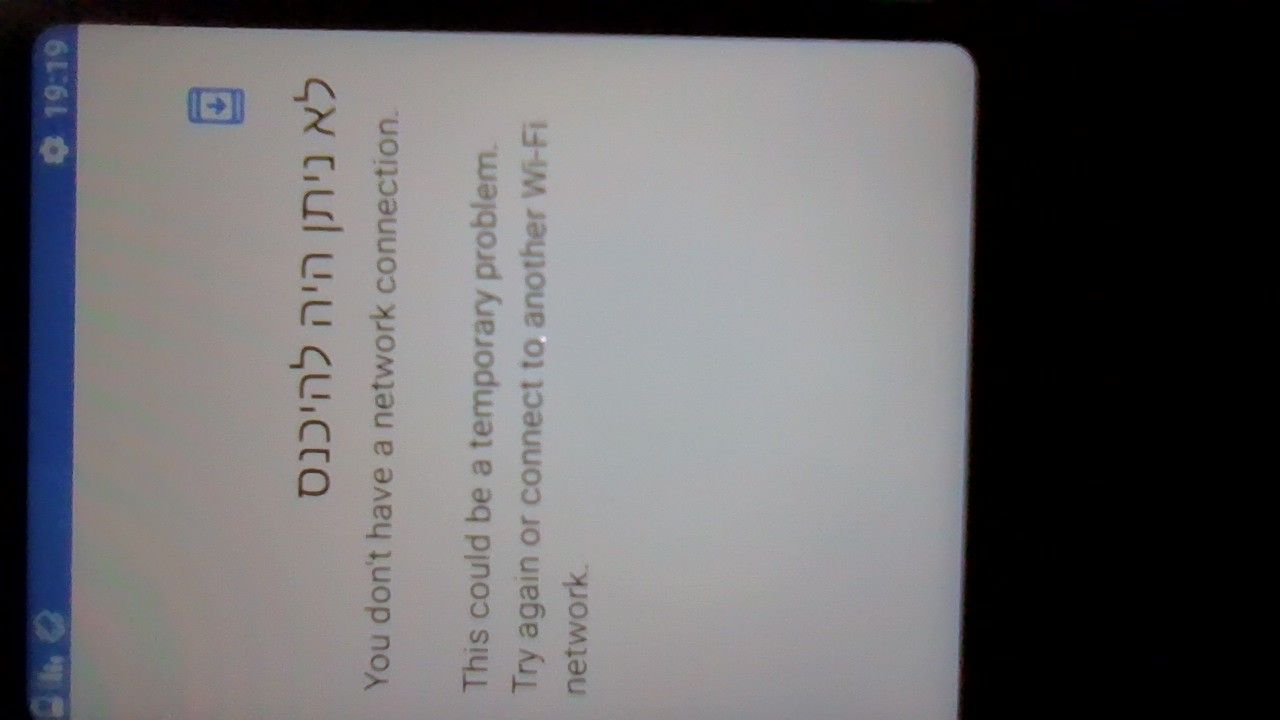

    לאחר תקופה שוב קניתי כזה מכשיר חדש
    וכעת אני לא מצליח לגולש כלל
    הוא כותב לי את הודעת השגיאה הבאה
    @אזולאי @שניאור-שמח @אני-אני-אני @פקז
    אודה לעזרתכם שוב כמו בפעם הקודמת
    תודה רבה מראש
  • איך אני מתקין גוגל וג'ימייל כולל צאט וואצפ וכל מה שנדרש???
    ל לשם
    ל לשם
    אני מנסה להתקין אפליקציה מחנות גוגל פלי וזה מה שכותב לי:
    אני לא מוצא איפה משייכים חשבון גוגל.
    מי יכול לעזור?

    אין עליכם!!!!!
    אתם פשוט אלופים!!!
    ל לשם
    עובדדדדדדדדדדדדדדד!!!!!!!!!!!!!!!!
    ל לשם
    @אני-אני-אני כתב באיך אני מתקין גוגל וג'ימייל כולל צאט וואצפ וכל מה שנדרש???:
    @לשם
    תקשיב אחי יש לך את קובץ ה hosts
    תוודא שהוא נמצא גם בנתיב /etc/ וגם בנתיב /system/etc/ עם הרשאות 644
    לאחר שווידאת שהקובץ נמצא בשני הנתיבים הנ"ל תפעיל את הטלפון מחדש ותראה האם אתה יכול לגלוש
    ככה טוב?
    ל לשם
    @פקז כתב באיך אני מתקין גוגל וג'ימייל כולל צאט וואצפ וכל מה שנדרש???:
    @לשם hosts
    אז למחוק את זה אבל אין לזה מספרים?
    סליחה על הבורות
    ל לשם
    @לשם
    1. אתה לא נמצא בנתיב הנכון (אבל תשאיר שם ג"כ את הקובץ הזה)
    2. תמחק את הקובץ עם המספרים
    איזה קובץ בדיוק?
    ל לשם
    @לשם לחיצה ארוכה על הקובץ
    זה נראה שההרשאה נשארה, לא?
