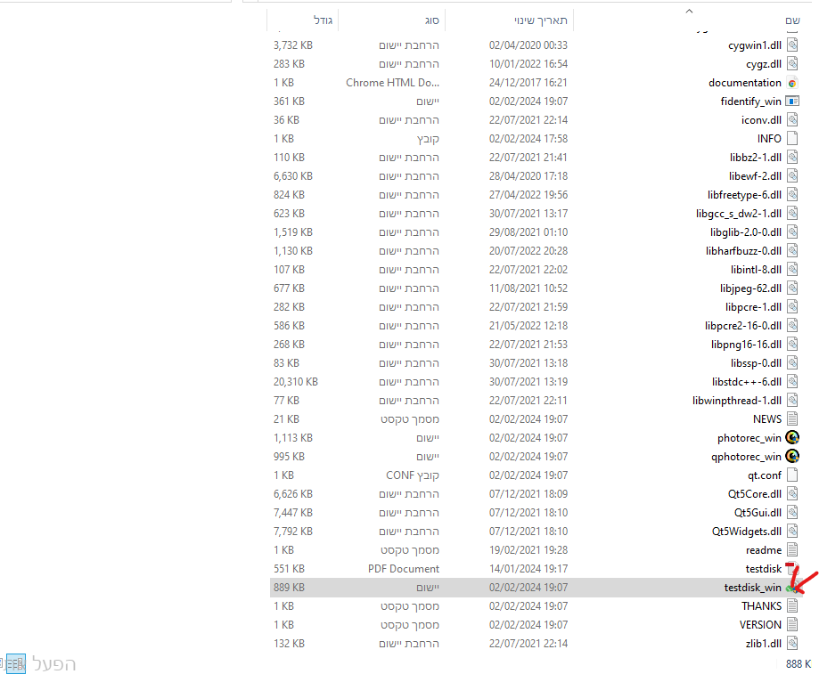

    תחילה נוריד את התוכנה מכאן ונחלץ אותה
    testdisk-7.2.win.zip
    מצורף מדריך שלב אחר שלב עם תמונות "בספוילר"

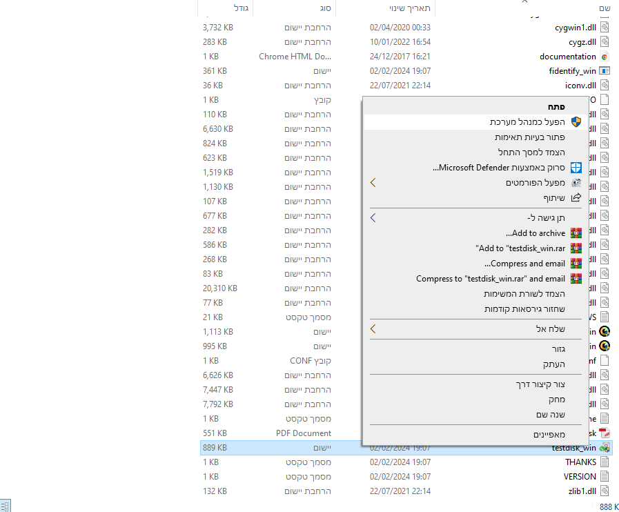

    נפעיל את התוכנה כמנהל

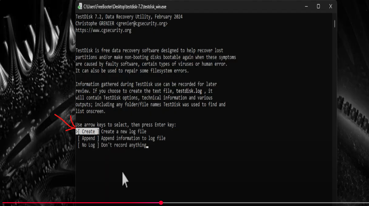

    1 נלחץ לפי הסימונים

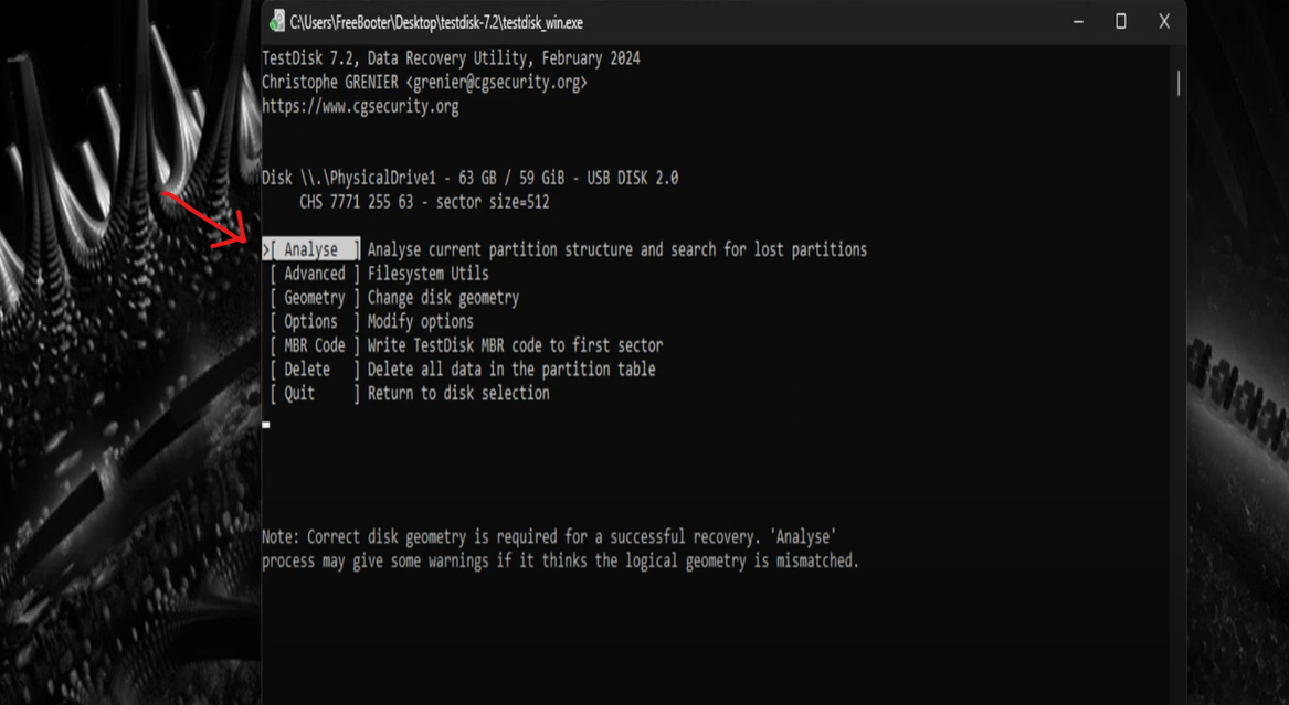

    נבחר באפשרות הראשונה

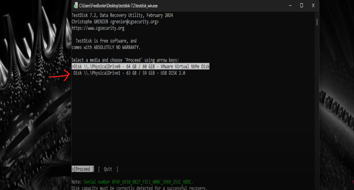

    3 כאן נצטרך לבחור את הכונן שאותו אנחנו נתקן , לפי הגודל של הכונן, הכונן צריך שיזוהה בגודלו המקורי (הראשון בתמונה זה של המחשב עצמו וירטואלי)
    4 עם החץ למעלה ולמטה , נרד לכונן שנבחר

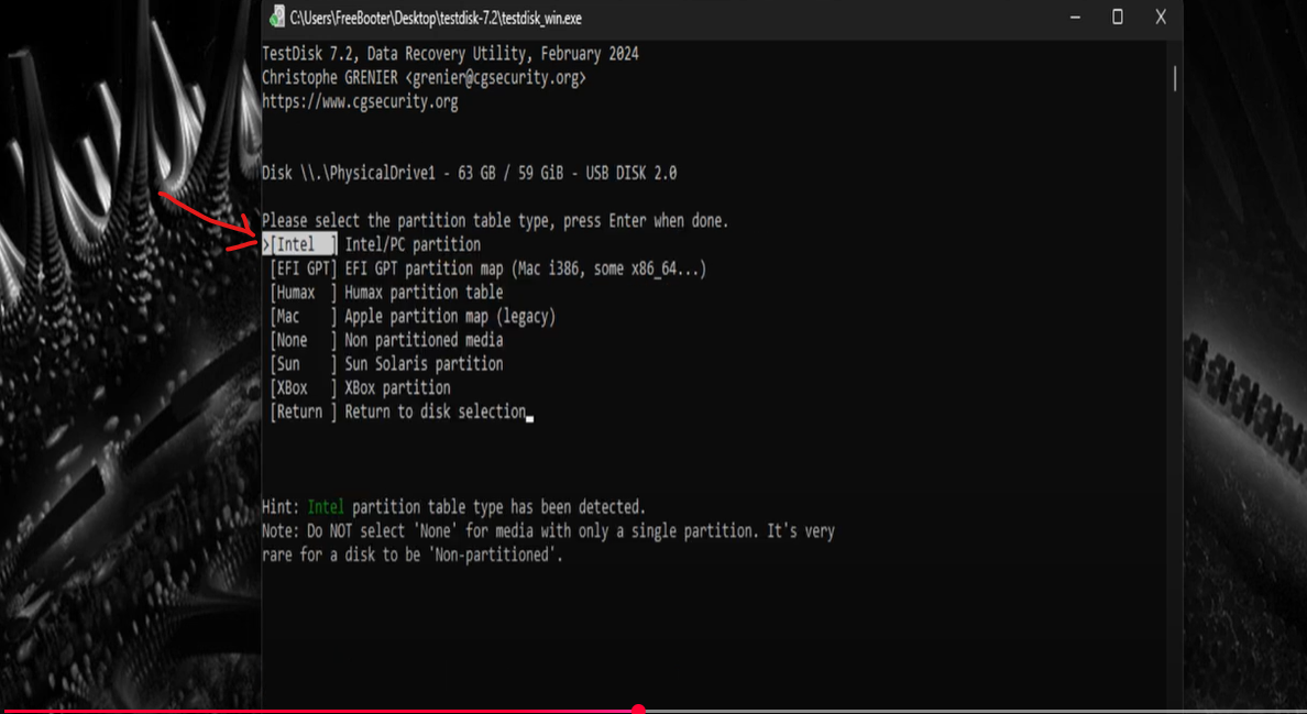

    5. כאן נצטרך לבחור מערכת קבצים , על פי רוב הוא מזהה אוטומט , ועל פי רוב זה intel כמו בתמונה, (אלא אם כן הוא מראה אחרת)
    6. כפי שמסומן נבחר "ניתוח"

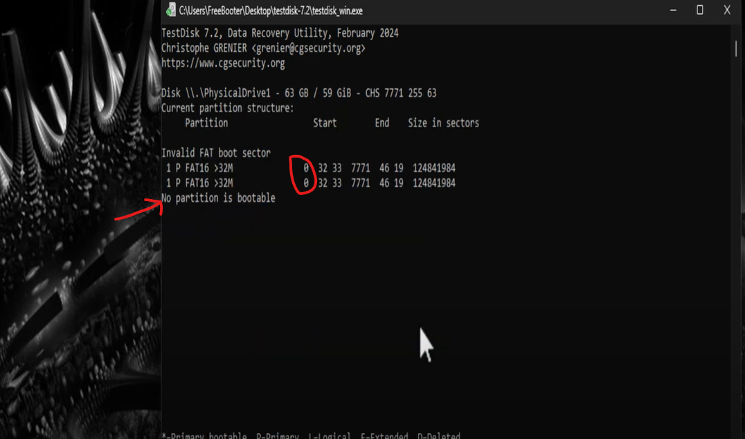

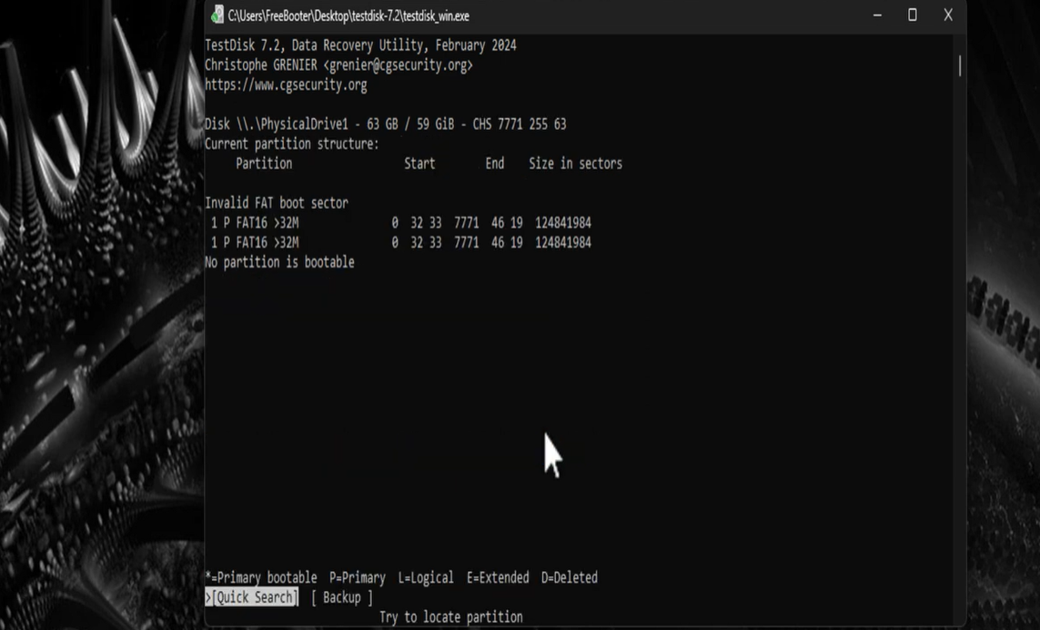

    7. לא נמצאו מחיצות לאתחול, ובנוסף גם סקטור האתחול תקול (במקרה הזה)

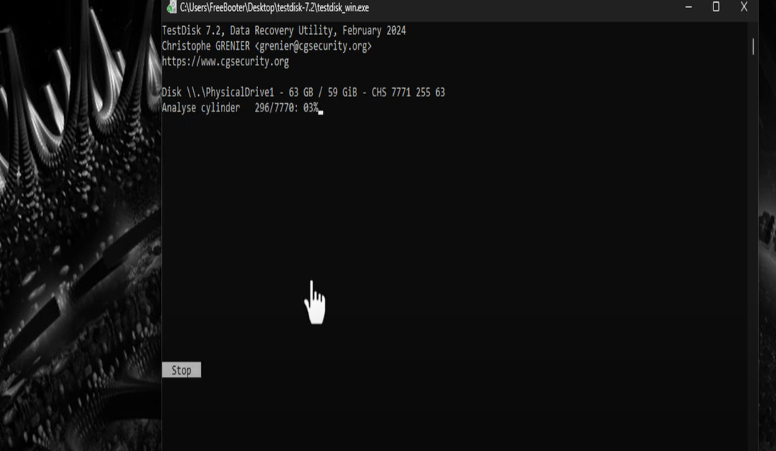

    8. נלחץ כפי שמסומן, על חיפוש מהיר
    9. כאן מתחיל תהליך הניתוח , נחכה עד שהוא יסיים
    10. כאן הוא סיים את החיפוש המהיר , , נלחץ המשך כמסומן

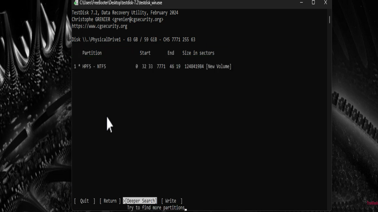

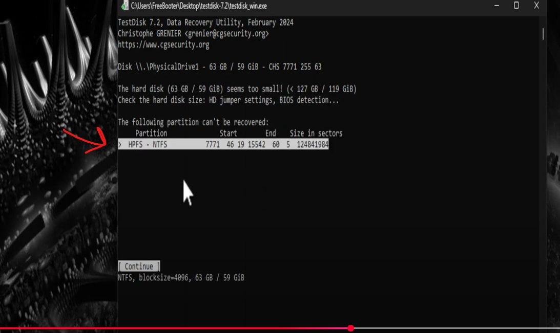

    12. כאן נלחץ חיפוש עמוק יותר , כפי שמסומן, בדרך כלל במחיצת RAW , נצטרך לחיפוש עמוק כדי למצוא את המחיצה

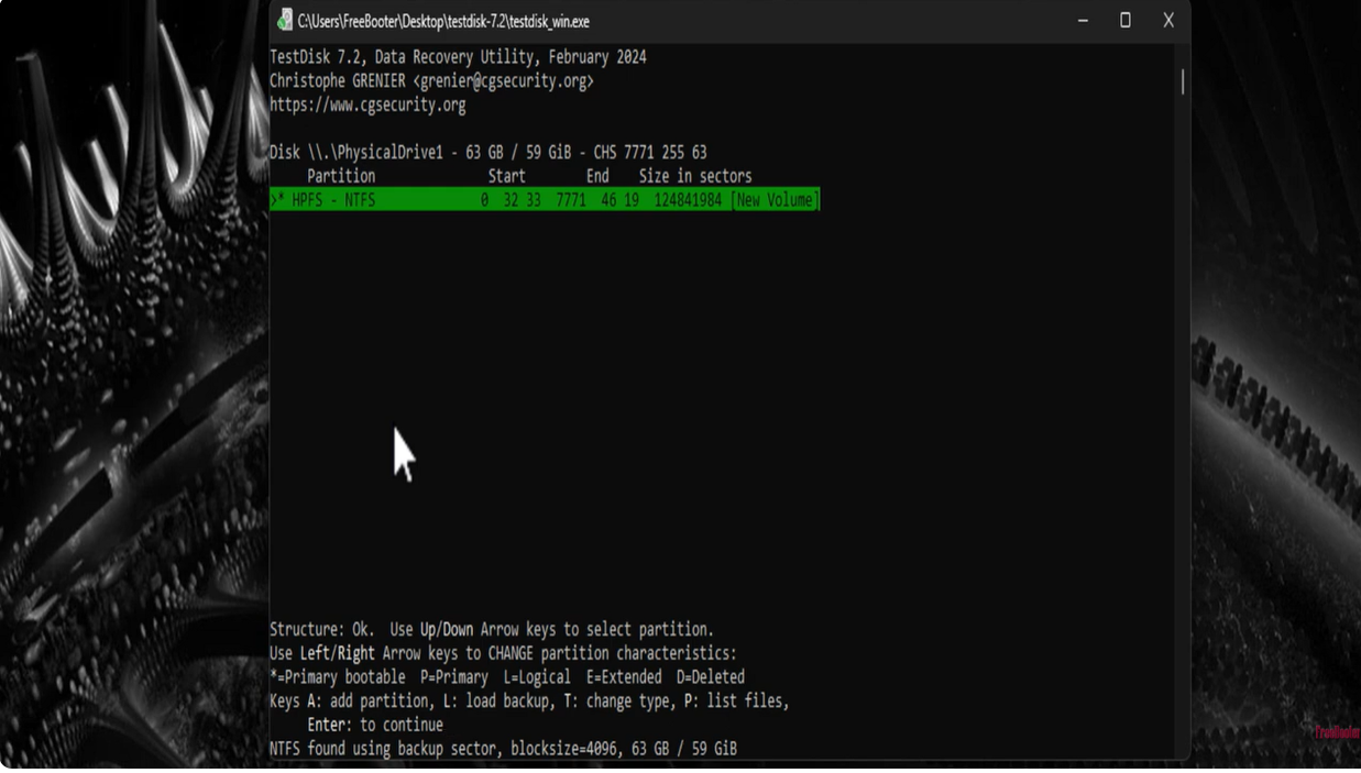

    14. לפני שנכתוב את המחיצה נצטרך לבדוק שאכן הקבצים תקינים, נלחץ על P במקלדת, ואז נראה את רשימת הקבצים, מה שצריך לראות , זה שהסיומת של הקבצים תקינה (כמו למשל MP4 MP3 וכו') בנוסף נצטרך לראות שזמן יצירת הקובץ משוער תקין, וכן שהמשקל של הקבצים תקין , (את השמות אני לא מצליח לקרוא שם) , במדה והקבצים תקינים לחזרה למסך קודם נלחץ Q .

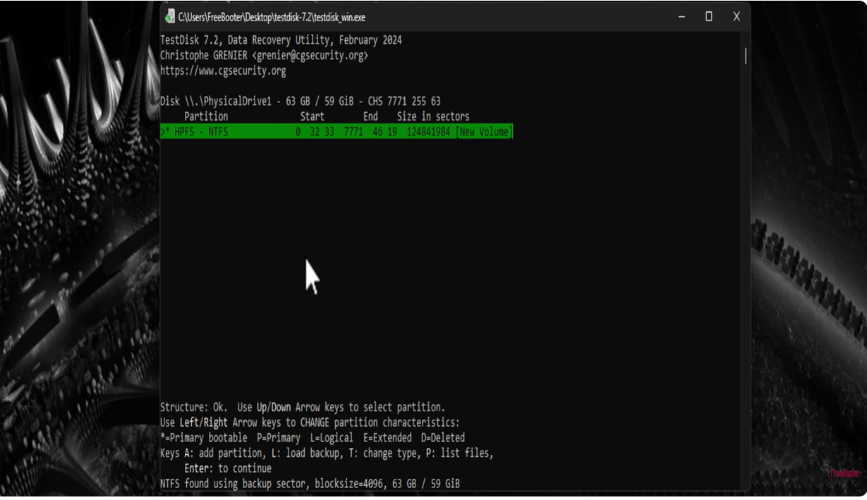

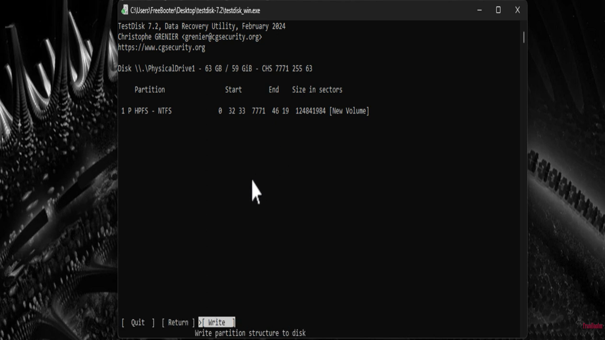

    **15.**כאן הגענו לשלב הכתיבה מחדש של המחיצה, במקשי החיצים ימין ושמאל ניתן לשנות את אות הסימון , בדיסק אונקי, וכרטיסי זיכרון רגילים , אנחנו נצטרך לסמן את האות P שזה מחיצה ראשית , (אם אנחנו מתקנים כונן של מחשב למשל, עם מערכת הפעלה , אנחנו נצטרך לבחור את הסימון * , כיון שזה מחיצה עם אתחול) מערכת הפעלה
    אחרי שבחרנו נלחץ אנטר להמשך

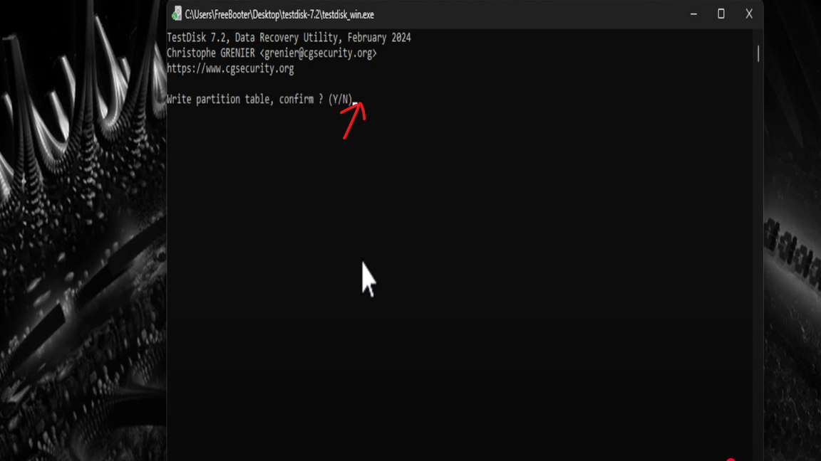

    15. כאן נצטרך לאשר לכתוב מחדש , נלחץ y
    נמתין לכתיבת המחיצה . במדה ובעיה הייתה רק במחיצה, התוכה תוביל אותנו ליציאה, נצא ונפעיל את המחשב מחדש כשהאונקי מחובר למחשב
