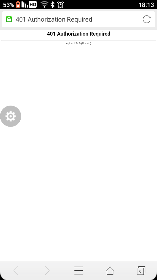

    יש לי שיאומי F21 PRO ובגרסה החדשה של נטפרי פתאום אני רואה שאני לא יכול לגלוש בדפדפן אופרה בצורה תקינה (בדפדפן אחר כן) או להשתמש בג'ימיני (ואולי יש עוד אפליקציות שלא יעבדו אני פשוט לא משתמש הרבה בטלפון ואני לא יודע) למרות שהכנסתי לתיקיית הסיסטם את התעודות אבטחה (5 תעודות) שנטפרי פרסמו בויקי שלהם.
    מישהו נוסף נתקל בזה או הצליח לפתור את זה אשמח לשמוע.
