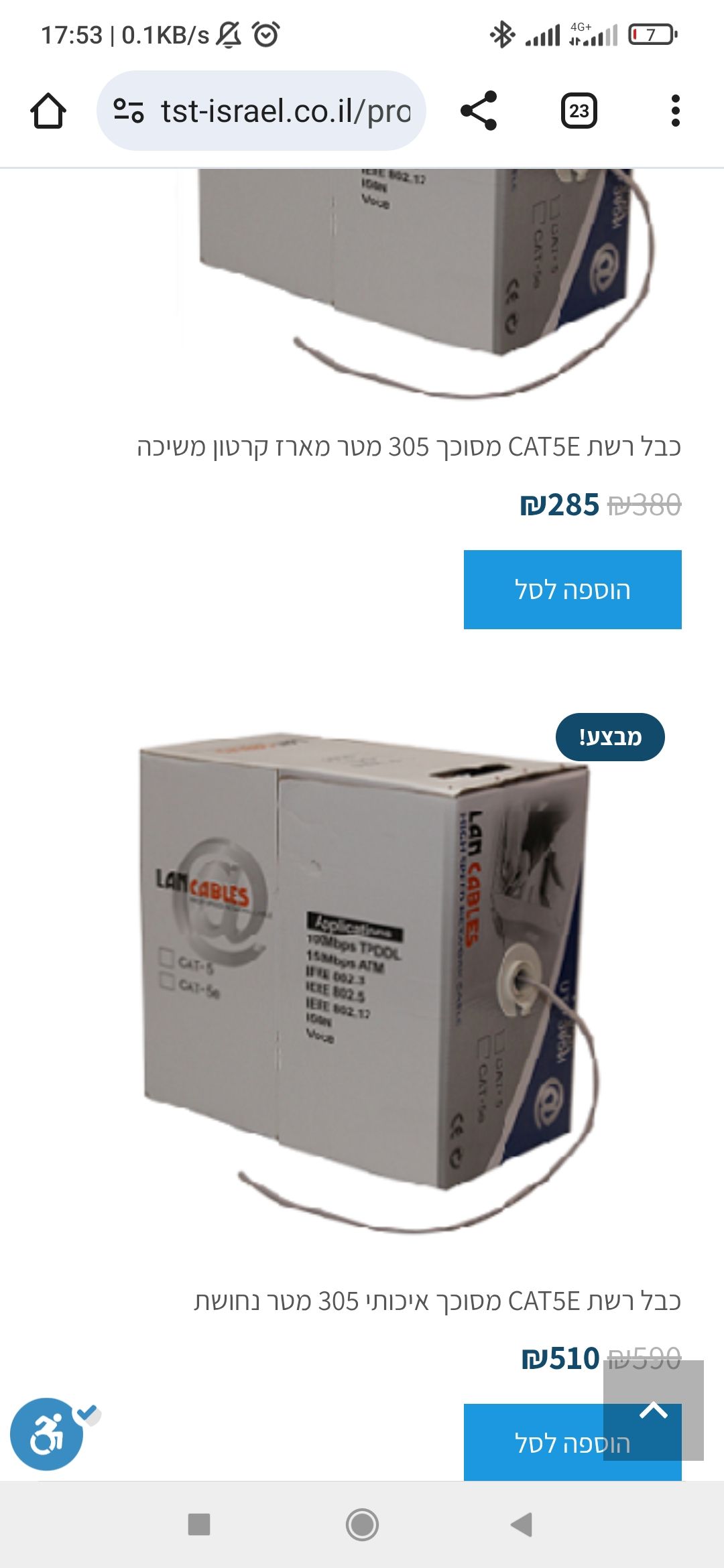

    לגבי הכבילה, לא יודע אם אתה יודע להכין ויש לך ציוד
    לשימוש חיצוני קח CAT5E NYY
    מוגן שמש נחושת מלאה
    ולפנים, אין צורך במוגן שמש
    אם המרחקים קצרים ויש אפשרות קלה להשחלה,
    אפשר לקנות כבל מוכן עם ראשים לפי אורך
    Screenshot_2025-07-24-17-53-57-857_com.android.chrome.jpg Screenshot_2025-07-24-17-53-10-281_com.android.chrome.jpg

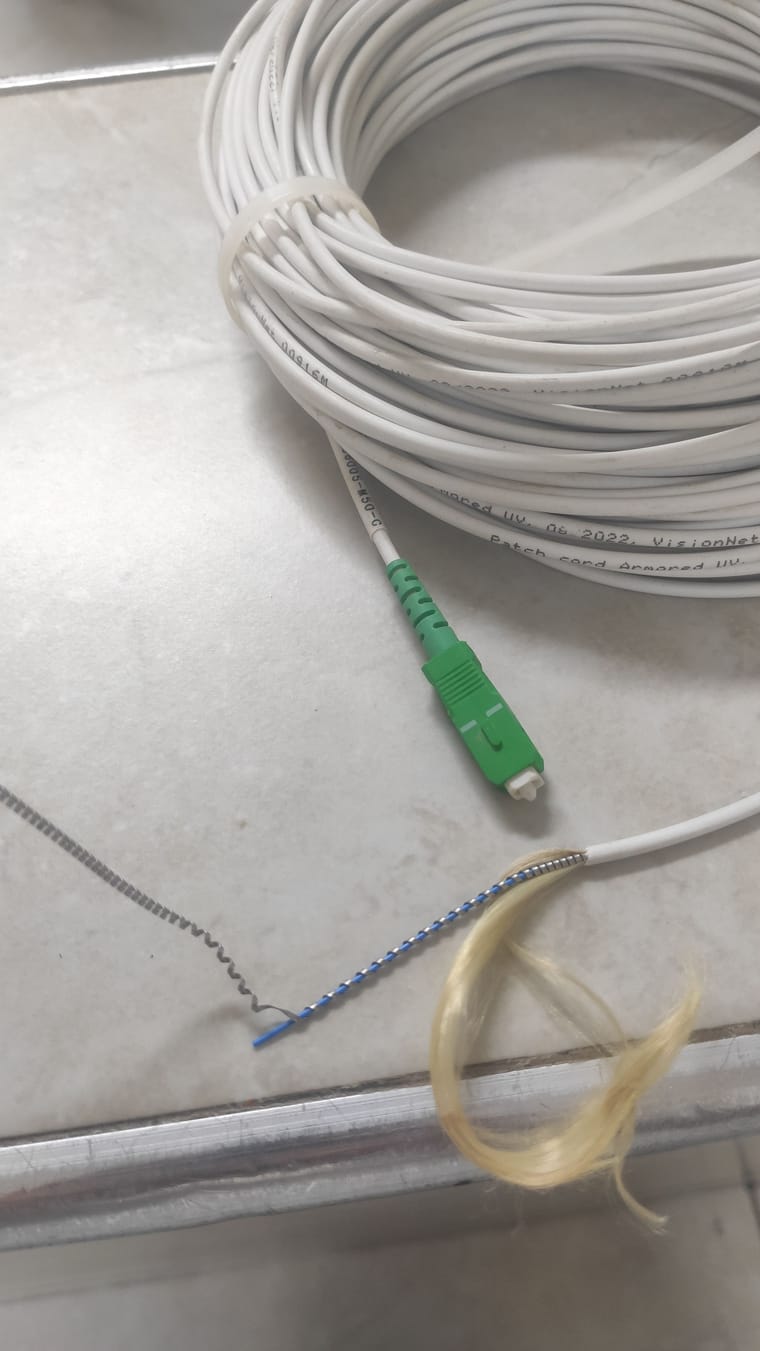

    אכן מי שעובד לפי הספר לא יערבב בין המינים
    אני שלמדתי מהחיים, מה לעשות, כבל לא מאמין למספרים ולחומרה ולמערכות הפעלה
    שהנסיון הוכיח שלא כל מה שכתוב עובד או לא עובד.
    ולצערי אני כל הזמן פוגש אנשי מקצוע ותשתיות
    שמתקינים רשתות ומצלמות עם כבלי cat7
    גם למרחקים שלא מצדיקים
    וסתם משלמים יותר על הכבל ועל ראשים rj45 יקרים ועוד מוסיפים כבל מגשר למצלמה (ראה תמונה למטה)
    ונלחמים עם ההשחלה בתעלות.
    במקום אחר פגשתי צוות מקצועי שהשתמש למצלמות בכלל בכבל utp שבכלל ללא סיכוך
    בטענה שהסיכוך מפריע למצלמות.
    בנוגע לסיב אופטי, מדובר בקרן אור שעוברת בסיב זכוכית/פלסטיק ואינה מושפעת מהפרעות אלקטרומגנטיות
    הכבל הלבן שרוב המתקינים משתמשים מוגן בפנים בסליל מתכת חזק מאוד שאפילו קטר תוכי לא חותך !
    ואולי זה גם ההסבר כיצד חברת התשתיות מאתרים אותם בתעלות שברחובות
    אחרת אין הסבר איך הגלאי מאתר סיב פלסטי

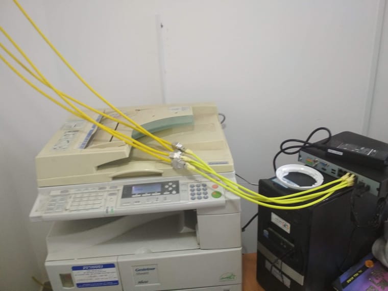

  • בקשת מידע | תקלה במדפסת משרדית - מי יכול לעזור?
    אמירא אמיר
    @מיגו-להוציא
    כמו שכתב אליהו
    בחיבורי רשת צריך שהציוד יהיה על אותו סגמנט
    אם יש ראוטר שמשמש גם שרת DHCP
    אז הוא מחלק כתובות אוטומטית
    אם אין, צריך להזין ידנית בכרטיסי הרשת וגם במכונה
    כשאין ראוטר, יש שירות שנקרא APIPA
    שמקצה כתובות בקלס כזה שהמחשבים לפחות רואים אחד את השני
    אבל יתכן דהמדפסת לא..
    גם אם תכניס ראוטר למערכת
    והמדפסת על ip סטטי
    תצטרך לתאם ביניהם
    וכשאתה מתקין את הדרייבר של המדפסת
    אתה יכול לפנות אליה לפי ip או שם המדפסת
    בקיצור, כמו בכל תחום בחיים
    לא הכל כזה פשוט.
