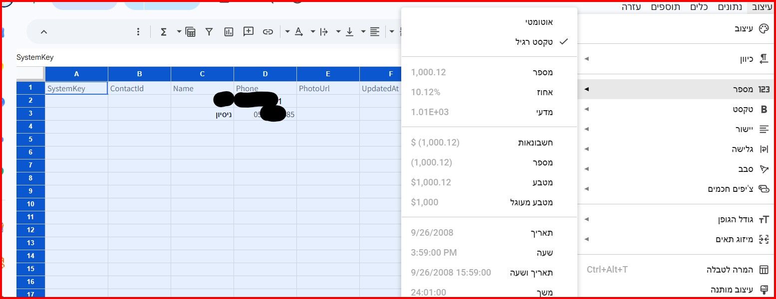

              לאלה שמשתמשים באנשי הקשר: בטבלת השיטס חובה להפוך את טורים A B D ל"טקסט רגיל" ככה: לבחור את הטור, להיכנס ל"עיצוב" > "מספר" > "טקסט רגיל" במקום "אוטומטי".
              בהכנסת הפרטים הראשונה יש מדריך מפורט שלב שלב מה בדיוק לעשות - פשוט מאד

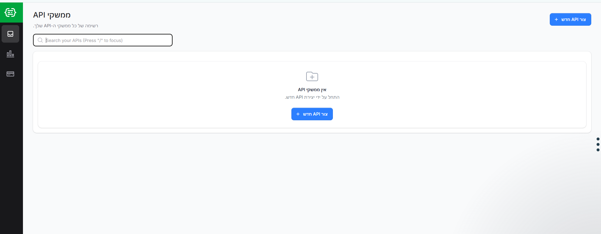

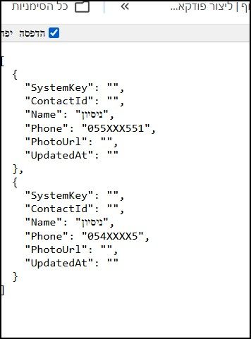

                                מה אני צריך לעשות פה???
                                D תגובה 1 תגובה אחרונה
                                • ה המפתיע
                                  D מחובר
                                  D מחובר
                                  DHOC979
                                  #99
                                  @המפתיע צור מפתח API חדש, תכניס קישור לטופס שיטס שיצרת.
                                  אדגיש כי הפורמט של קובץ השיטס צריך להיות כזה:
                                  SystemKey ContactId Name Phone PhotoUrl UpdatedAt
                                  כשטורים A B D מסומנים כ"טקסט רגיל".
