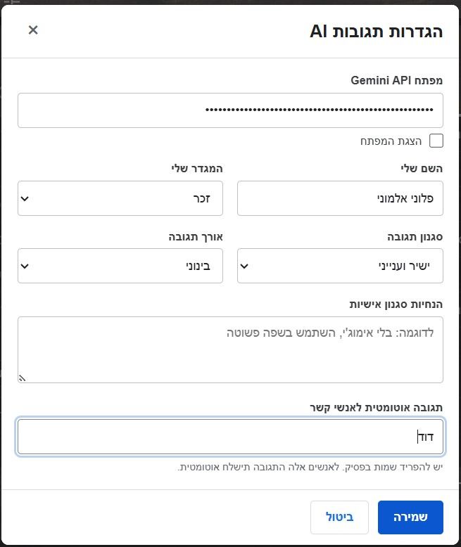

      במסך ההגדרות ניתן לבחור:
      • סגנון תגובה: ישיר, חברי, מצחיק, עוקצני, רשמי, מקצועי ועוד
      • אורך תגובה
      • שם ומגדר לצורך התאמת הניסוח
      • הנחיות אישיות קבועות
      • אנשי קשר שעבורם תישלח תגובה אוטומטית
      לאחר יצירת התגובה, היא נכנסת לשורת ההקלדה וניתן לערוך אותה לפני השליחה.

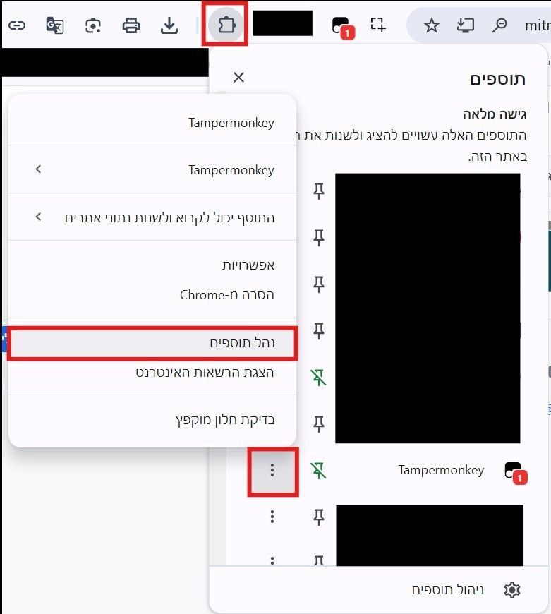

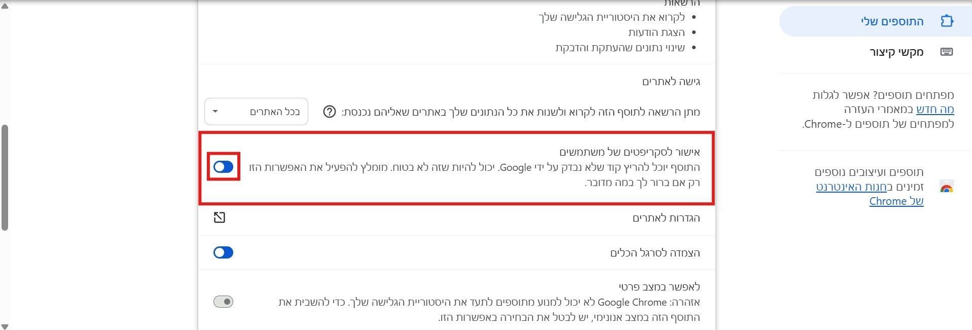

      יש להתקין תחילה את Tampermonkey:
      קישור להתקנה מחנות גוגל
      לאחר מכן יש להיכנס לקישור ההתקנה של הסקריפט ולאשר את ההתקנה:
      https://github.com/moishyf/chat-ai-enhancer/raw/main/chat-ai-enhancer.user.js
      לאחר ההתקנה יש לרענן את Gmail או את Google Chat.

      1. פותחים צ'אט ב־Gmail או ב־Google Chat
      2. לוחצים על כפתור ההגדרות של הסקריפט
      3. מזינים את מפתח ה־API
      4. משלימים את שאר ההגדרות ושומרים
      חשוב: אין לפרסם או לשתף את מפתח ה־API.

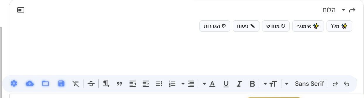

            @פרוזי מטורף
            רק כדאי להמיר לאייקונים במקום אימוגי
            כמו"כ כדאי להטמיע את זה בתור כפתור בסרגל הכלים בגוגל צאט ובמייל
            לדוגמא, כמו התוסף שעשיתי המופיע בצד שמאל בתמונה
            פרוזיפ תגובה 1 תגובה אחרונה

              @לשכת-הרב מגניב‌​‌‌​‌​​​​​‌, אהבתי את הרעיון להטמיע את הסמלים שם,
              איזה תוסף זה?
              וגם יש סיכוי לצילום מסך איך זה נראה בצ'אט מוקטן לא במסך מלא?
              שמח לעזור
              לשכת הרבל 3 תגובות תגובה אחרונה

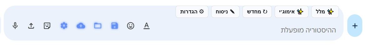

                  לא‌​‌‌​‌​​​​​‌ הבנתי
                  אצלי במוקטן זה נראה ככה...
                  שמח לעזור
                  לשכת הרבל 2 תגובות תגובה אחרונה

                    @פרוזי כתב:
                    יקח זמן עד שיפתח בנטפרי
                    אם אתה מתכון להקטנת תצוגת המסך, זה מה שעשיתי.
                    אם אתה מטמיע את זה בכפתורים, כמובן עם אייקונים, תגדיר לו שלא "יתנגש" עם כפתורים אחרים של תוספים
