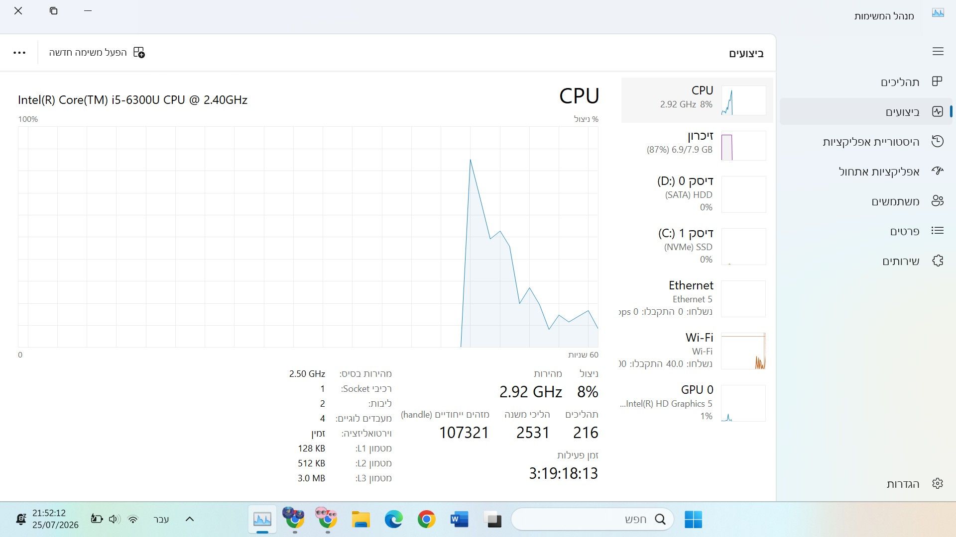

                            @א.מ.ד. אין לי שמץ - אתה אולי יודע מה זה אומר?
                            א.מ.ד.א מחובר
                            א.מ.ד.א מחובר
                            א.מ.ד.
                            @מייבין-במקצת כתב:
                            לצערי מדובר במחשב מאוד חלש גם במושגי מחשבים חלשים - 8 RAM וללא GPU.󠁮󠁢󠁢󠁵󠀱

                                @מייבין-במקצת כתב:

                                        @א.מ.ד. מה כן אפשר להריץ עליו?
                                        א.מ.ד.א מחובר
                                        א.מ.ד.א מחובר
                                        א.מ.ד.
                                        @מייבין-במקצת כתב:
                                        תתחיל עם Gemma 4 E4B.󠁮󠁢󠁢󠁵󠀱
