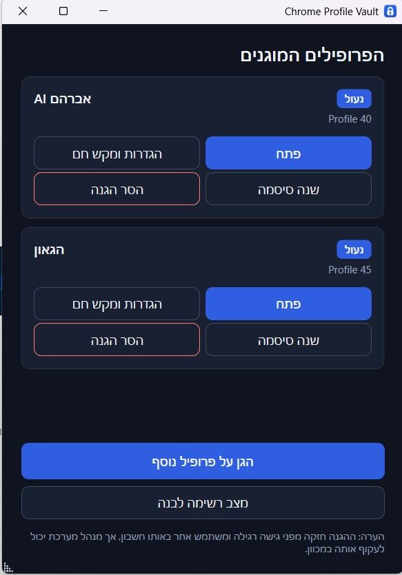

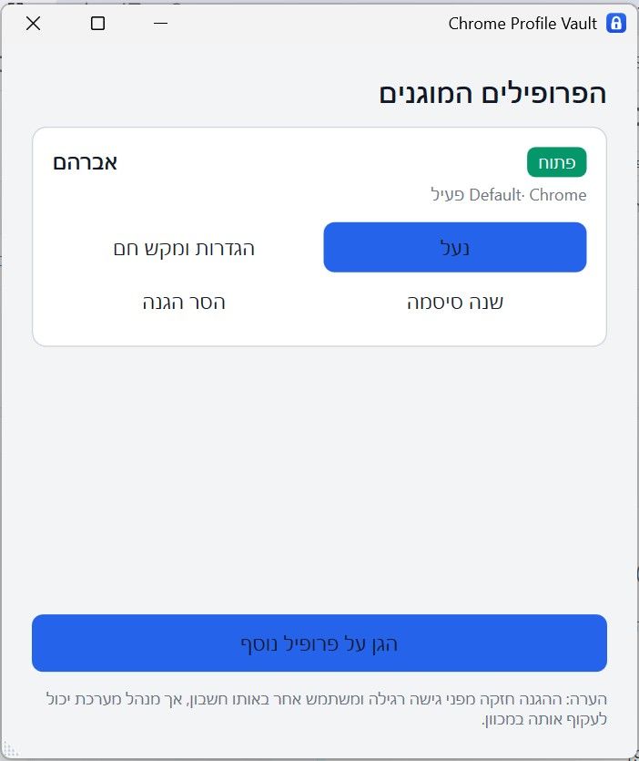

    ב"ה פיתחתי תוכנה לנעילת פרופילים בכרום.

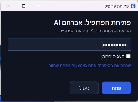

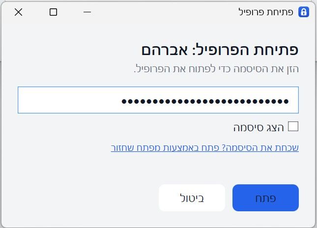

    ניתן לבחור פרופיל, לנעול אותו ע"י סיסמה וכל פעם שמישהו ינסה להיכנס לפרופיל - הוא יצטרך סיסמה.
    ניתן להגדיר קיצור מקשים לפתיחת פרופיל נעול (כמובן בנוסף לסיסמה).
    כדי ליצור הגנה על פרופיל חייבים שלא יהיו כרטיסיות פתוחות של הפרופיל במחשב.

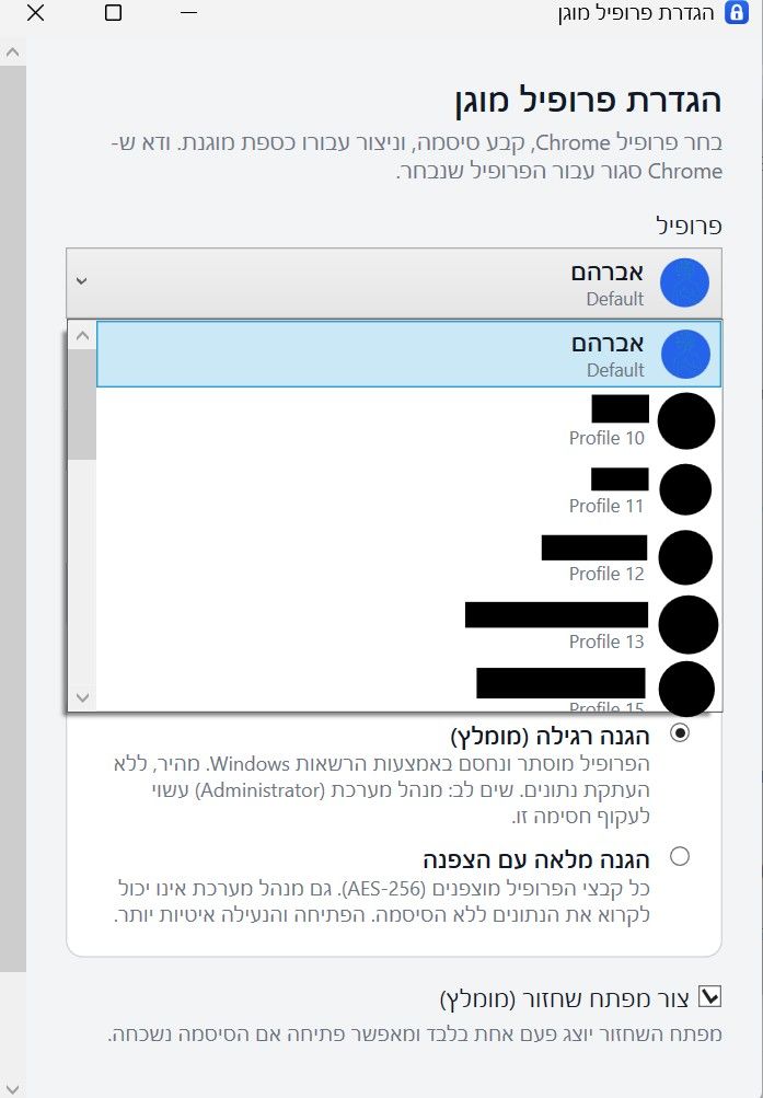

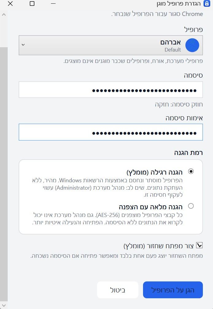

    יש שתי רמות הגנה:
    1. רמת הגנה רגילה - הפרופיל מוסתר ונחסם באמצעות הרשאות ווינדוס. מנהל מערכת עדיין יכול לעקוף את החסימה הזאת.
    2. הגנה מלאה - כל הקבצים של הפרופיל מוצפנים (AES-256). גם מנהל המערכת לא יכול לקרוא את הנתונים בלי הסיסמה.
      בשימוש ברמה הזאת של ההגנה - אם תשכחו ו/או תאבדו את הסיסמה ו/או את מפתח השחזור - כל המידע שבפרופיל יימחק ולא ניתן להחזיר אותו!
    אם תעברו לפרופיל המוגן מתוך פרופיל אחר (בבורר הפרופילים למעלה בכרום) הוא לא יבקש סיסמה אלא פשוט לא יפתח את הפרופיל, אלא פרופיל "אורח" ללא נתונים.
    בגרסה החדשה של התוסף נוספה אפשרות למצב "רשימה לבנה" שבה כל הפרופילים חסומים (כולל אורח וכו') חוץ מהפרופילים המוגנים שאליהם ניתן להיכנס עם הסיסמה בלבד.
    שימו לב: לא ניתן לעדכן או להסיר את התוכנה אם יש פרופיל/ים נעול/ים!
    אשמח מאוד לתגובות, הערות והארות 🙏

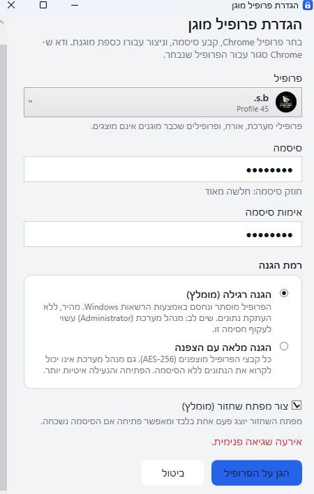

          @אברהם-גלסר
          מה השגיאה ?

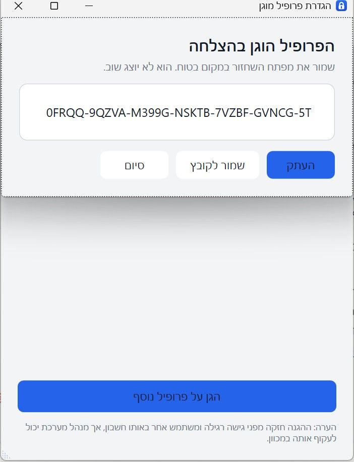

            @אברהם-גלסר
            אם בוחרים לחסום את הפרופיל גם ממנהל המערכת כדאי שכל מי שמשתמש בתוכנה שיפעיל תמיד סינכרון בפרופיל הנעול וככה לא ימחק לו המידע גם אם ישכח את הסיסמה

              @שקיעות-בלימוד לסגור את כל הכרטיסיות של הפרופיל שאתה רוצה לנעול.

                    @smct נכון מאוד, ואגב גם אם אתה שוכח את הסיסמה - אתה מקבל בהתחלה מפתח שחזור למקרה חירום.

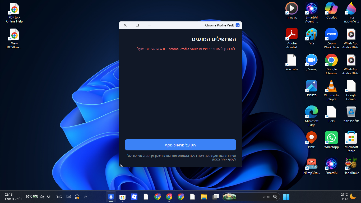

                      הדור הבא
                      זה מה שהוא מראה לי אחרי שהפעלתי מחדש את המחשב
