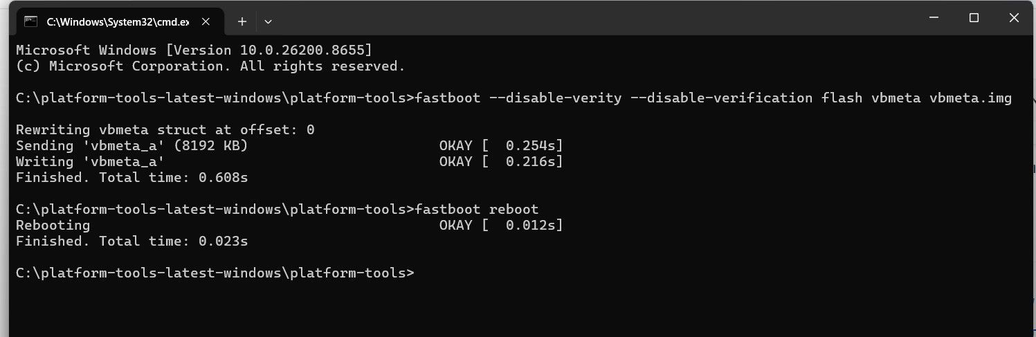

                      רוטב שום
                      @שניאור-שמח צרבתי ועדיין יש את השגיאה הזאת
                      (אולי לא שאבתי טוב את הקובץ vbmeta ??)
                      • ר רוטב שום

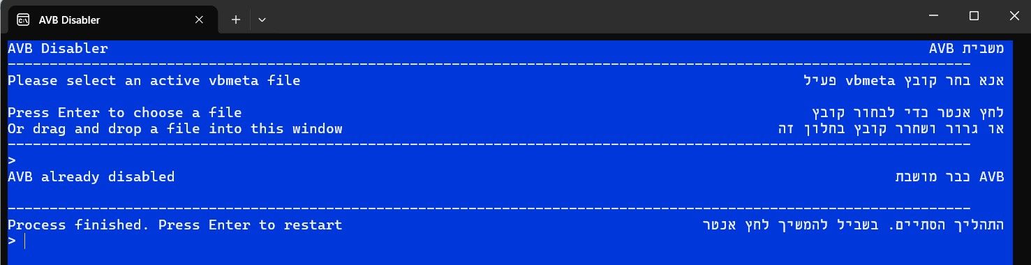

                          רוטב שום
                          כתוב לי שהוא כבר מושבת
                          • ר רוטב שום
                            @רוטב-שום מוזר
                            אתה בטוח שזה באמת נצרב בהצלחה?
                            אם כן, אז כנראה תצטרך לצרוב גרסה מקורית ולנעול את הבוטלאודר, ואז לפתוח את הבוטלאודר ולצרוב את הvbmeta
                            ר תגובה 1 תגובה אחרונה
