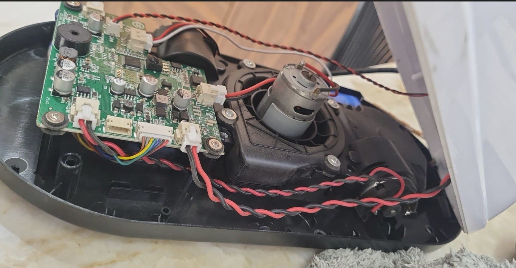

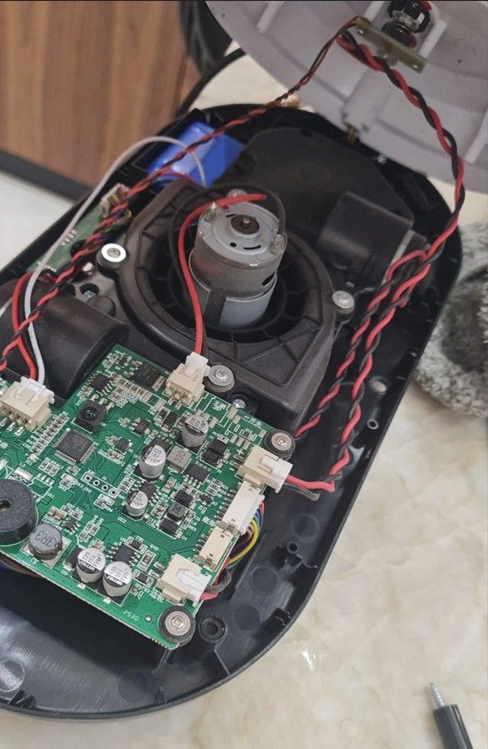

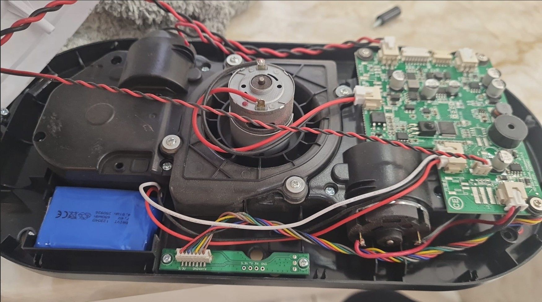

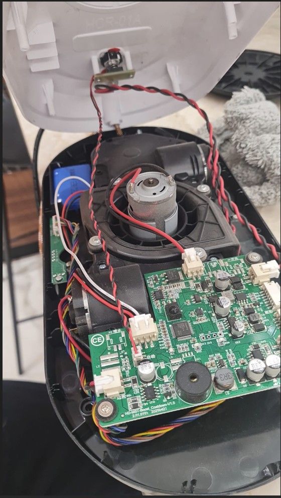

                    מצרף תמונות.
                    המכשיר עדיין פתוח, אם יש משהו מעניין יותר וצריך להתמקד בו אעשה זאת
                      אהרון שלום
                      @aiib
                      אני לא מצליח לראות קורוזיה או משהו כזה תנסה להוציא סוללה ל5 דקות ולהחזיר אל תסגור לגמרי אלא מה שחייב ותנסה שוב ויכול להיות שיש איזה חיישן שהתלכלך ובגלל זה זה קורה מעלה השערה
