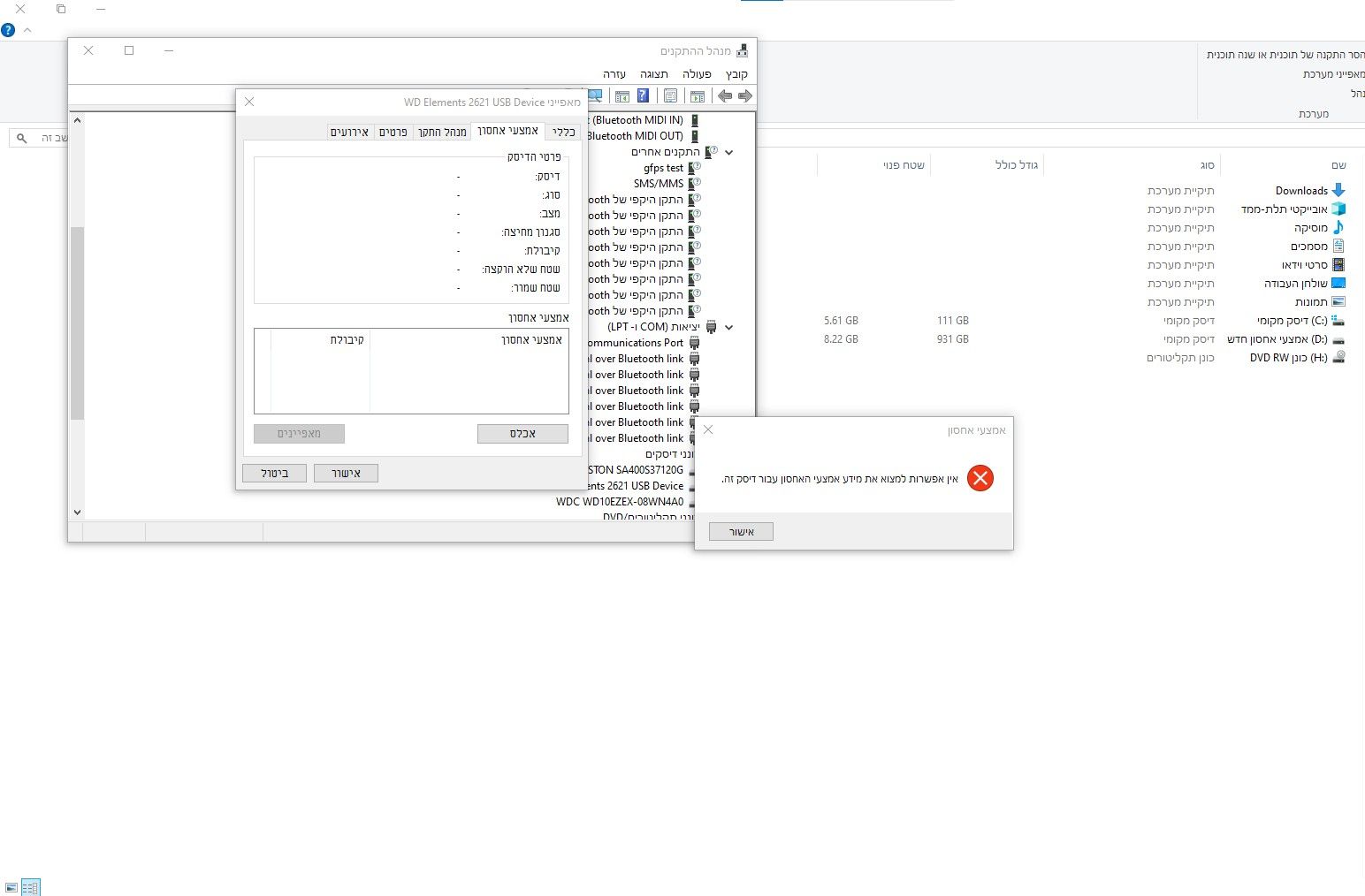

          @קליד-שחור-לבן מה קורה כשאתה לוחץ על אכלס במנהל ההתקנים?
          ק תגובה 1 תגובה אחרונה
          • מתכנת חובבמ מתכנת חובב
            ק מחובר
            ק מחובר
            קליד שחור-לבן

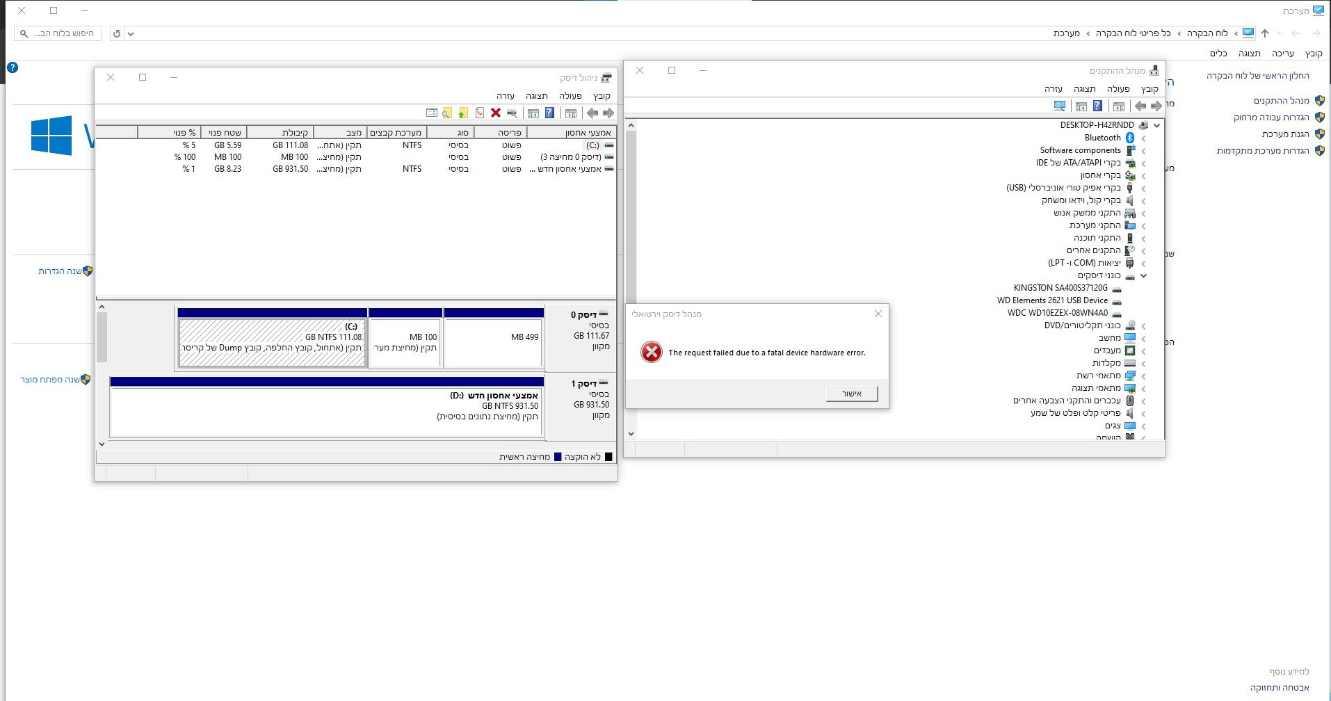

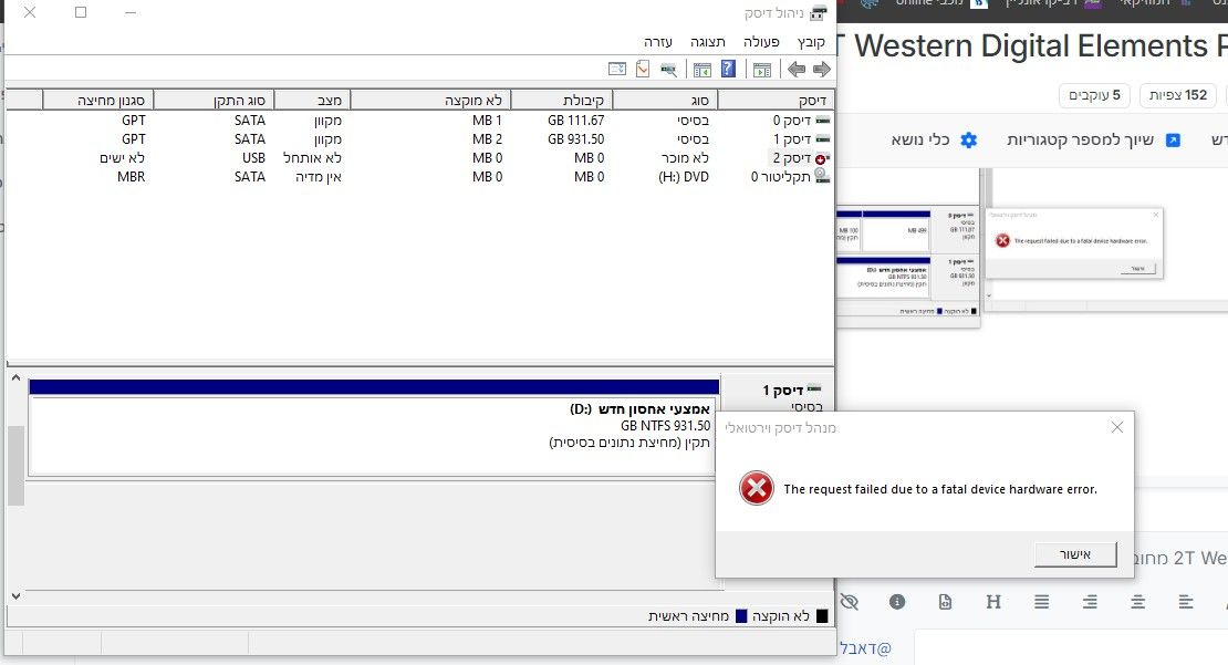

            #47
            @מתכנת-חובב
            הודעת שגיאה
            • ק קליד שחור-לבן
              @מתכנת-חובב
              הודעת שגיאה
              דוד משה 1ד מנותק
              דוד משה 1ד מנותק
              דוד משה 1
              #48
              @קליד-שחור-לבן מה היא?

                #49
                @דוד-משה-1
                שגיאת חומרה חמורה או משו כזה
                עריכה:
                טעות , זה מה שאני מקבל
                דאבלד מתכנת חובבמ 2 תגובות תגובה אחרונה

                  #50

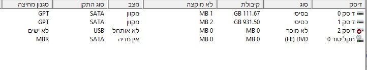

                  @קליד-שחור-לבן זה נראה בניהול דיסקים שיש כונן שלא מופיע בצילום מסך, תפתח על מסך מלא ותצלם
                  arcivaty@gmail.com

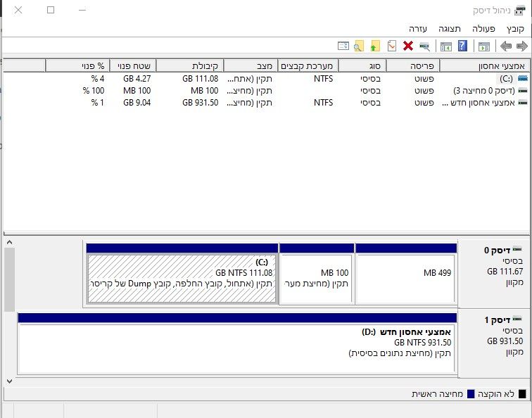

                            #55
                            @דאבל
                            כרגע הוא לא מסתובב
                            הנה צילומסך
                            דאבלד תגובה 1 תגובה אחרונה
                            • ק קליד שחור-לבן
                              @דאבל
                              כרגע הוא לא מסתובב
                              הנה צילומסך
                              דאבלד מנותק
                              דאבלד מנותק
                              דאבל
                              #56

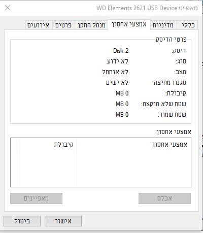

                              @קליד-שחור-לבן התכוונתי למה שיש למטה יותר בחלון של ניהול הדיסקים, האם הוא מופיע שם ואיך.
                              גם קריסטל דיסק לא מזהה אותו?
                              arcivaty@gmail.com
                              • דאבלד דאבל

                                #57
                                @דאבל
                                שניתי את ההגדרות ניהול שיציג לי את הדיסקים
                                ועכשיו הוא כן מופיע
                                אבל לא נותן לאתחל

                                  #58
                                  @קליד-שחור-לבן התמונה הקטנה לא נפתחת לי.
                                  מה שרואים בניהול דיסקים למעלה לא מספק, עדיף לראות מה שבחלק התחתון, (אתה רואה שיש סליידר בצד שמאל?) אבל לא כ"כ משנה, אם הוא לא מסתובב (ולפי השגיאות) זה כנראה בעיה מהמפעל, אל תתעסק אם זה, תחליף.
                                  arcivaty@gmail.com
                                  • דאבלד דאבל
