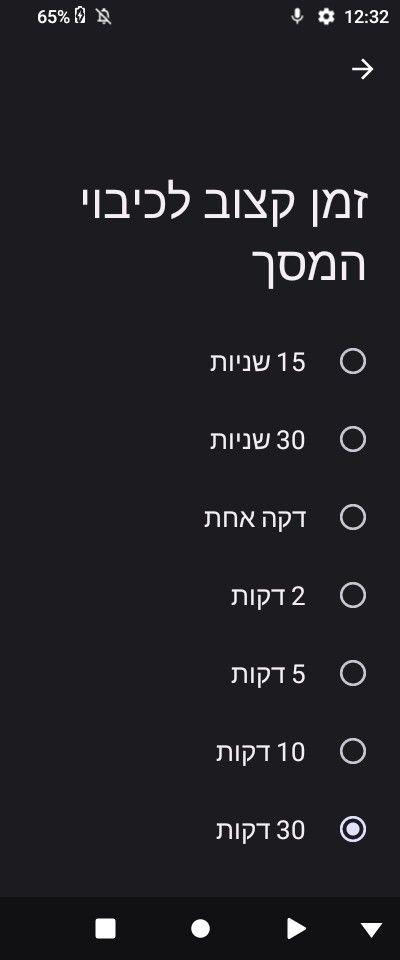

                    התקנתי את הגרסה הכל מצוין רק שלא הסתדר לי הענין של זמן שינה והמקסימום הוא 30 דק' ואין אופציה "אף פעם" אם מישהו יודע איך ניתן לסדר תודה רבה. @אלוף-תימן

                      @ישראל-הגאון מוזר תשאל איזה בינה מלאכותית אולי אפשר להתקין אפליקציה שתשנה את ההגדרה הזאת
