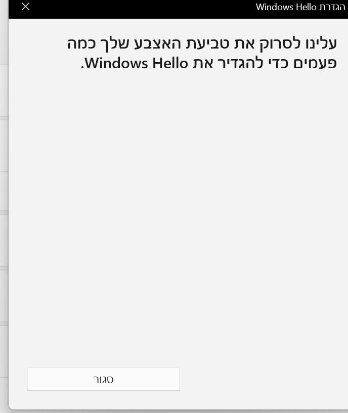

                      חיים המצחיק
                        אליז
                        כתב נערך לאחרונה על ידי אליז
                        תנסה את זה ControlVault3
