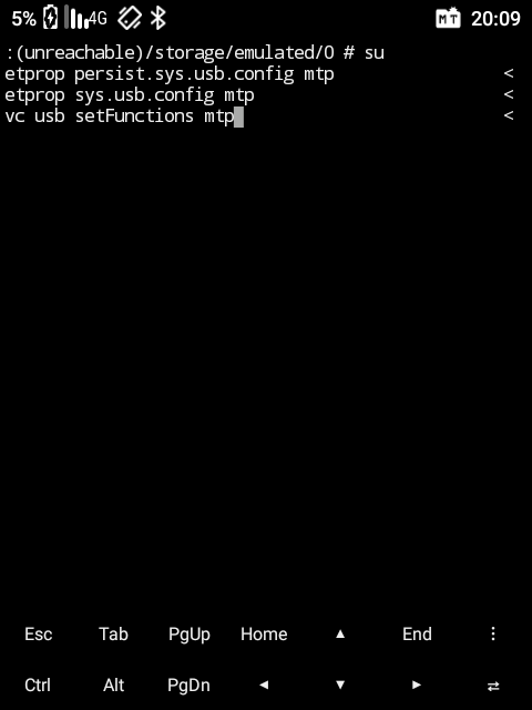

            @דודי-הKING כמדומני שאם יש רוט ניתן להריץ בטרמוקס או כל מסוף אחר פקודה להעברת קבצים בברירת מחדל.
            תשאל Ai מה הפקודה המדוייקת.

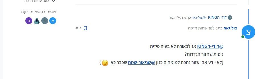

                              @דודי-הKING אז לכאורה לא בעיה פיזית
                              ניסית שחזור הגדרות?
                              {לא יודע אם יעזור נחכה למומחים }
                              כגון @שניאור-שמח שכבר כאן 😉

                                          2.0.8
                                          מסתמא גירסא של@itapi
                                          מה שאומר שיש רוט וגישה אליו תתקין מסוף או תשתמש בסימולטור שיש במנהל mt ותריץ
                                          su
                                          setprop persist.sys.usb.config mtp
                                          setprop sys.usb.config mtp
                                          svc usb setFunctions mtp
                                          reboot
                                          הפקודה מAi לא לוקח אחריות.
