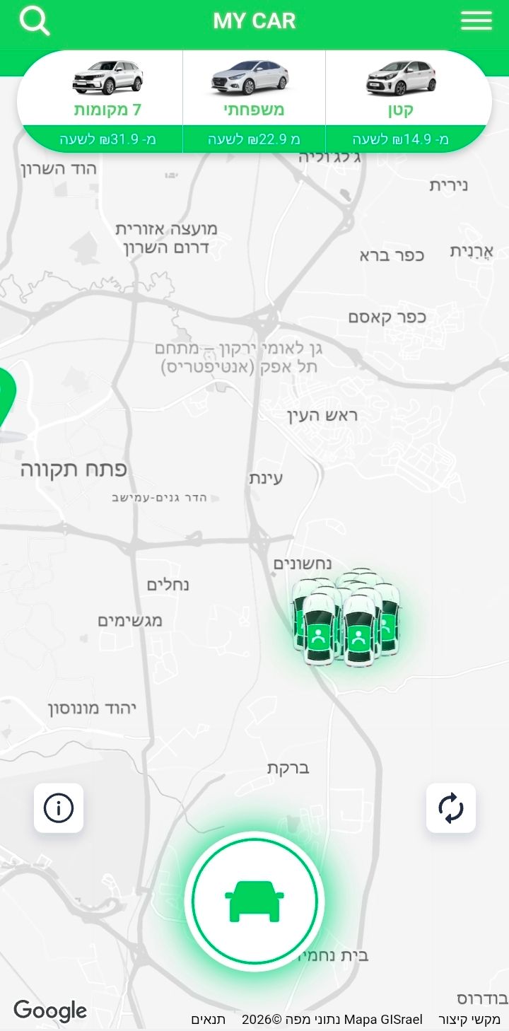

                                      motiz22
                                      זה ממאי קאר אחרי עריכה ויש עוד
                                      שמואל ש.ש 2 תגובות תגובה אחרונה

                                        שמואל ש.
                                        @motiz22 אחרי התחברות פעם אחת ללא נטפרי או לאו דווקא?
                                        M תגובה 1 תגובה אחרונה
                                        • שמואל ש.ש שמואל ש.
                                          M מנותק
                                          M מנותק
                                          motiz22
                                          כתב נערך לאחרונה על ידי motiz22
                                          @שמואל-ש. לזה ספציפי אני לא זוכר אבל לאחרים זה היה רק אחרי חיבור לאינטרנט רגיל
                                          תנסה תוריד את ההפלקציה היא כבר ערוכה
