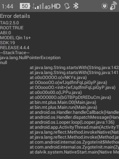

                  @חייא-שיאומי זה הודעה שאני מקבל כשאני מנסה לפתוח את APK מאסטרScreenshot_2026-06-19-01-44-52.png
                  מה זה אומר?
                  • מטען ניידמ מטען נייד
                    מה זה אומר?
                    חייא שיאומי
                    @מטען-נייד שאין לך רוט
