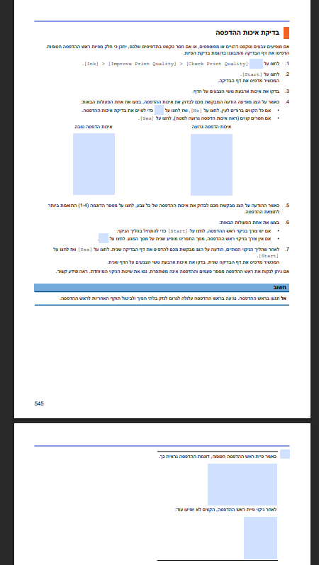

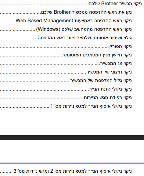

                                הכל כאן
                                https://www.brother.co.il/wp-content/uploads/2022/12/6540.6940__uke_compressed.pdf?&~nfopt(fileDistorted=5642131163216199)

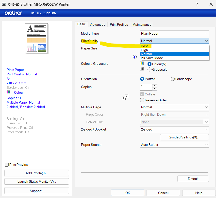

                                    משה דהן
                                    @יצחק-פ דווקא מדפסת מצויינת יש לי אותה.
                                    באמת כמו שכתבו צריך להתקין דרייבר של המדפסת ולבחור באיכות הטובה ביותר או אפילו אחת לפני כדי לקבל תוצאה מצויינת.
                                    כנראה מה שניסית ולא יצא טוב זה על איכות מהירה ובגלל זה הצבעים מאוד חלשים ולא איכותיים.

                                      אברהם א
                                      @יצחק-פ מאפייני הדפסה
                                      לשנות ל FINE

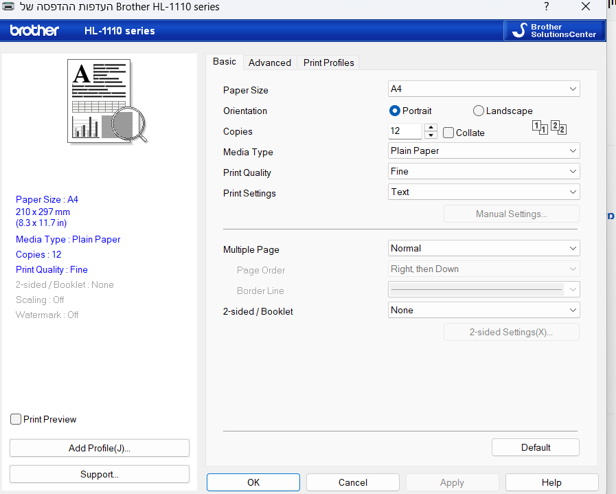

                                        יצחק פ
                                        @משה-דהן תודה, אגב איך בוחרים באיכות הטובה ביותר כי ההגדרות שלי באנגלית, האם באמת כאן 7e1c74f1-8cba-4ed6-9f1e-f10a7f95a683-image.png או שיש עוד מקום שצריך לשנות שם אולי במדפסת עצמה?
