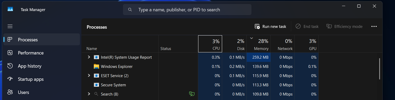

              @שמואל-רובין לא הבנתי מנהל המשימות מראה צריכה של 50 אחוז אבל לא מופיע פירוט של זה?
              צול של הבורא יתברך
              • צול גאהצ צול גאה
                שמואל רובין
                @צול-גאה כן בדיוק הוא כותב שימוש של 50 אחוז שזה כמעט ארבע ג'יגה ובפירוט הוא מראה הרבה פחות

                                    @שמואל-רובין תריץ בפאואר שיל כמנהל את זה:
                                    Get-Process |
                                    Sort-Object CPU -Descending |
                                    Select-Object Name, Id,
                                    @{Name="CPU(s)";Expression={$_.CPU}},
                                    @{Name="RAM(MB)";Expression={[math]::Round($_.WorkingSet/1MB,2)}} |
                                    Select-Object -First 25
