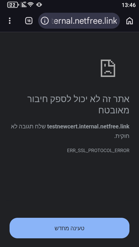

            @צדיק-תמים עשיתי את מה שכתוב שם, ובקישור בדיקה זה עושה לי ככה (אני לא על נטפרי כרגע)
            • ב בור ועם הארץ
              מזכירותי
              @בור-ועם-הארץ אתה אמור להיכנס לזה רק אם אתה על נטפרי.
