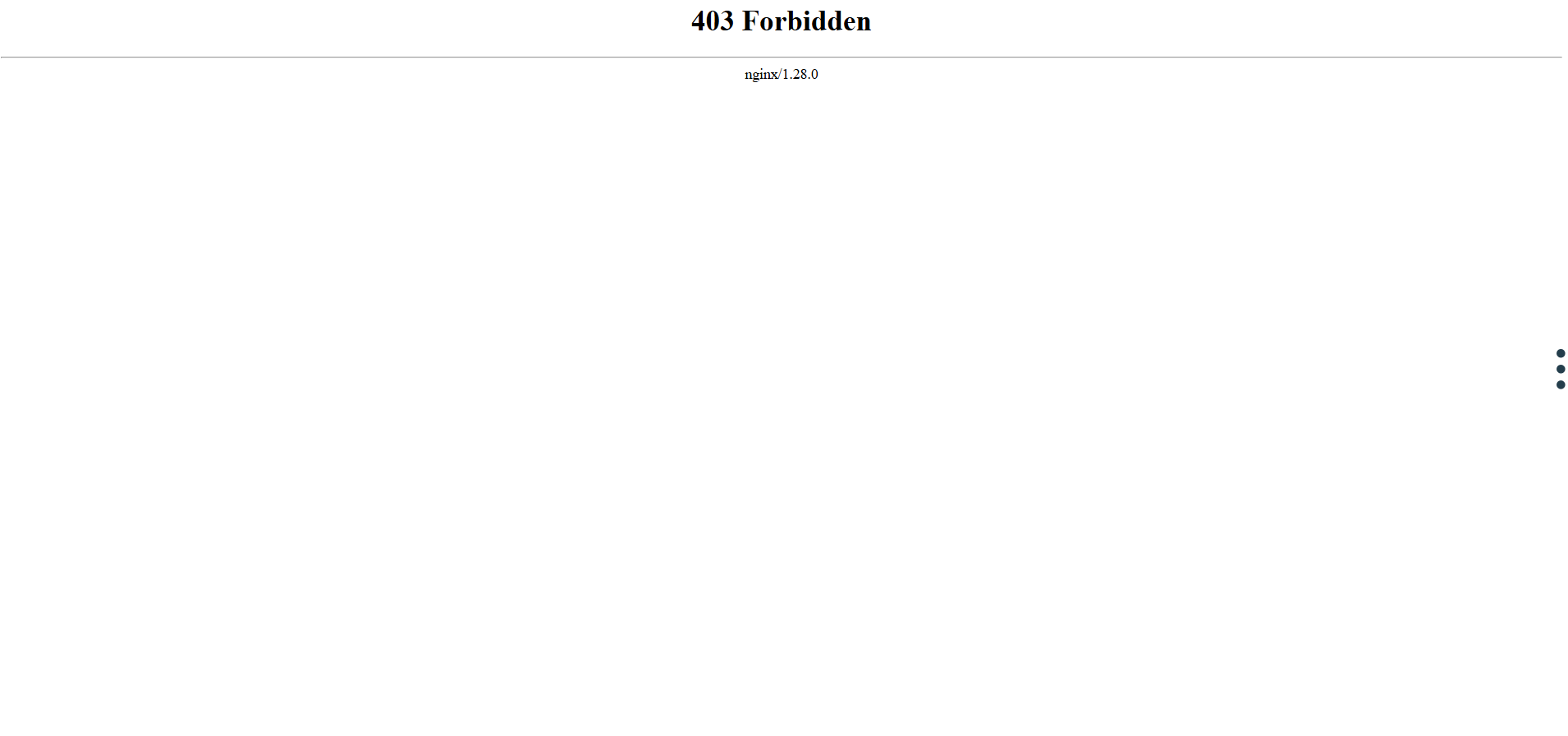

    שגיאה 403
    אי אפשר להעלות HTML לפורום תדחוס לזיפ או תשנה סיומת לTXT

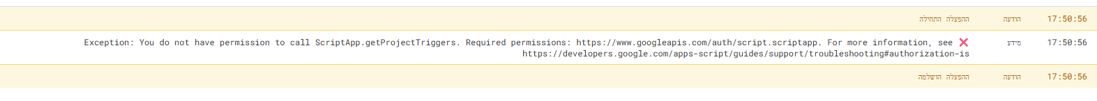

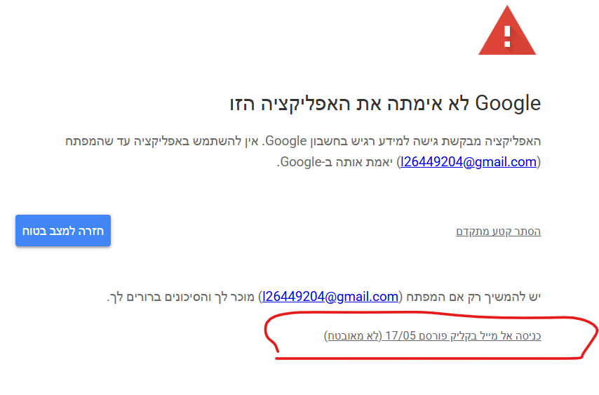

              מה עושים עכשיו?

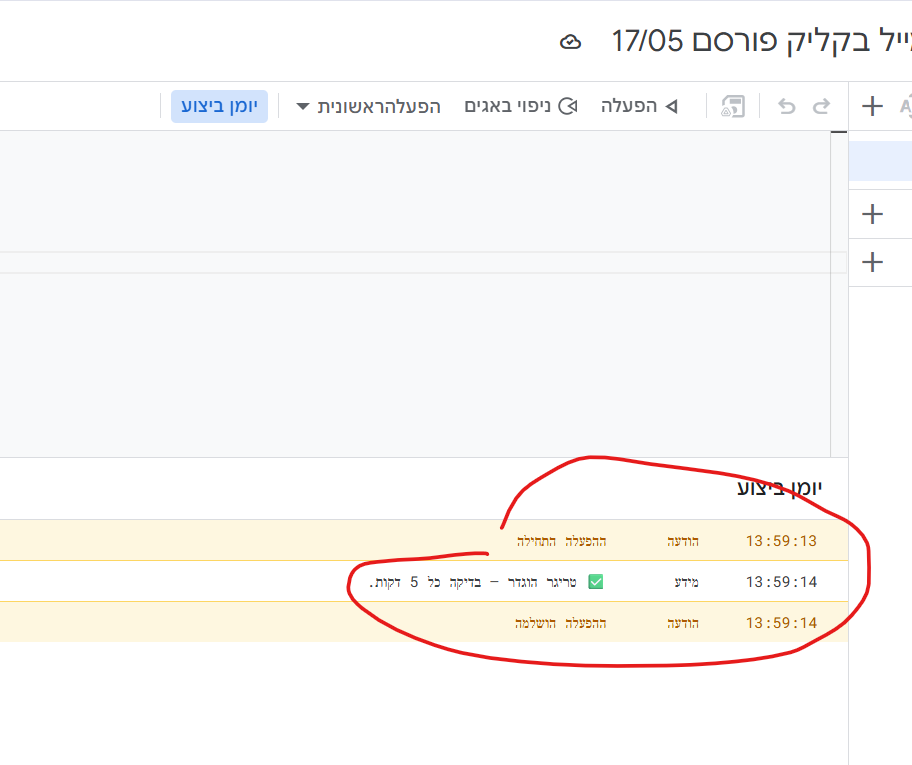

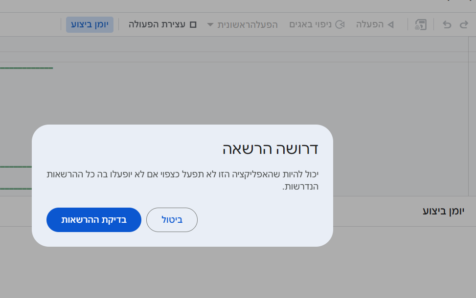

                5. בפעם הראשונה הוא מבקש הרשאות זה נראה ככה
                6. לוחצים בדיקת הרשאות

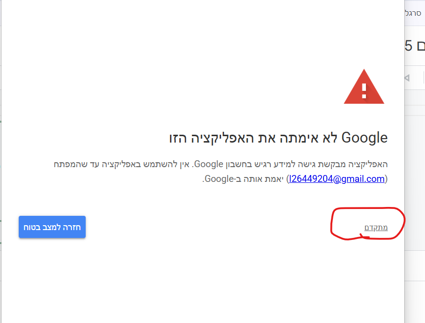

                7. ואח"כ על מתקדם, זה נראה ככה.

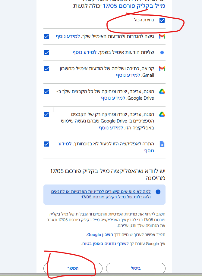

                9. אח"כ נפתח חלון חדש ולוחצים המשך.
                10. לחיצה על בחירת הכול ועל המשך
                11. ממתינים כמה שניות ואז מופיע
                זהו הכול מותקן לגמרי!!!!!!
                  מה עושים עכשיו?
                  י מחובר

                  @תמיד זה קרה לעוד אנשים??
                  • י מחובר
                    י מחובר
                    יאיר2081
                    כתב נערך לאחרונה על ידי יאיר2081
                    כתב בהמלצה | מייל בקליק – המהפכה שתחסוך לכם שעות במייל חדר המחשבים! שולחים בקליק מאות מילים ומורידים בלחיצה אחת את כל המיילים שלכם!:
                    מי שמעונין בלי לבקש הרשאה הנה הקבצים שיכניס לבד.
                    google-apps-script.zip
                    תנסה שוב
                    או שתתקין ישר דרך זה
                    או שתעשה בגלגל שינים הצגת קובץ המניפסט 'Appscript.json' בעורך
                    ואח"כ
                    "timeZone": "Asia/Jerusalem",
                    "dependencies": {
                    "exceptionLogging": "STACKDRIVER",
                    "oauthScopes": ["https://www.googleapis.com/auth/gmail.modify", "https://www.googleapis.com/auth/gmail.readonly", "https://www.googleapis.com/auth/gmail.send", "https://www.googleapis.com/auth/drive", "https://www.googleapis.com/auth/drive.file", "https://www.googleapis.com/auth/script.scriptapp", "https://www.googleapis.com/auth/userinfo.email"],
                    "runtimeVersion": "V8"
                    צ תגובה 1 תגובה אחרונה
