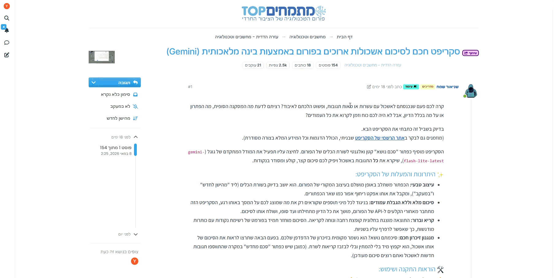

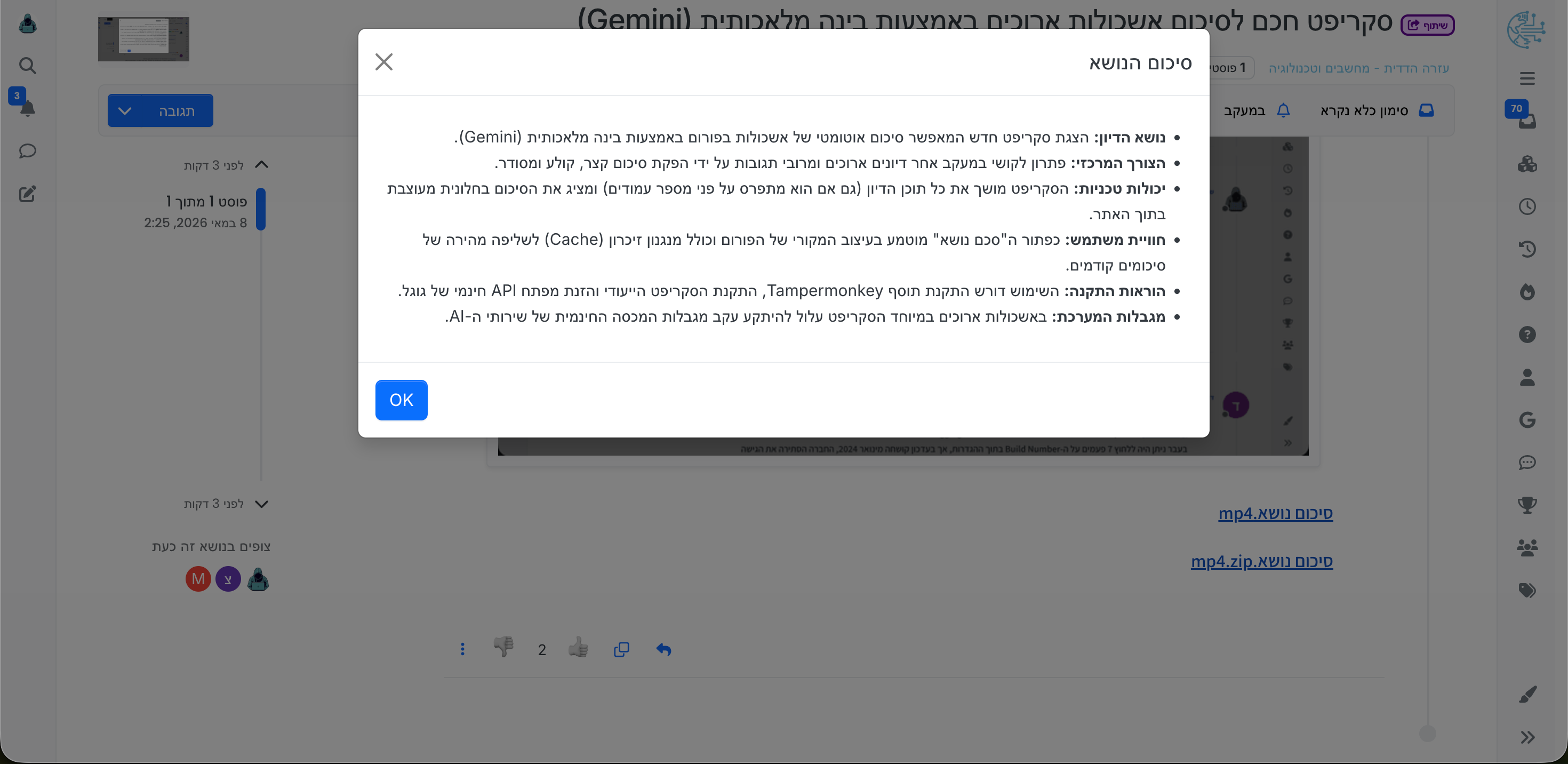

          קרה לכם פעם שנכנסתם לאשכול עם עשרות או מאות תגובות, ופשוט הלכתם לאיבוד? רציתם לדעת מה המסקנה הסופית, מה הפתרון או על מה בכלל הדיון, אבל לא היה לכם כוח וזמן לקרוא את כל העמודים?
          בדיוק בשביל זה כתבתי את הסקריפט הבא.
          (מוזמנים גם לבקר באתר הרשמי של הסקריפט שבניתי, הכולל הדגמות וכל המידע המלא בצורה מסודרת).
          הסקריפט מוסיף כפתור "סכם נושא" קטן ואלגנטי לשורת הכלים של הפורום. לחיצה עליו תפעיל את המודל המתקדם של גוגל (gemini-flash-lite-latest), שיקרא את כל התגובות באשכול ויפיק לכם סיכום קצר, קולע ומסודר בנקודות.
          ✨ היתרונות והמעלות של הסקריפט:
          • עיצוב טבעי: הכפתור משתלב באופן מושלם בעיצוב המקורי של הפורום. הוא יושב בדיוק בשורת הכלים (ליד "מהישן לחדש" ו"במעקב"), ומקבל את אותו אפקט ריחוף אפור כמו שאר הכפתורים.
          • סיכום מלא וללא הגבלת עמודים: בניגוד לכל מיני תוספים שקוראים רק את מה שמוצג לכם על המסך באותו רגע, הסקריפט הזה מתחבר מאחורי הקלעים ל-API של הפורום, מושך את כל הדיון מתחילתו ועד סופו, ושולח אותו לסיכום.
          • קריא וברור: התוצאה מוצגת בחלונית קופצת רחבה ונוחה לקריאה. הסיכום מוחזר תמיד בפורמט של רשימת נקודות עם כותרות מודגשות, כך שאפשר לרפרף עליו בשניות.
          • מנגנון זיכרון חכם: סיכמתם נושא? הוא נשמר מקומית בזיכרון של הדפדפן שלכם. בפעם הבאה שתרצו לראות את הסיכום של אותו אשכול, הוא יקפוץ מיד בלי להמתין ובלי לבזבז קריאות לשרת. (כמובן שיש כפתור "סכם מחדש" במקרה שהתווספו תגובות חדשות לאשכול ואתם רוצים סיכום מעודכן).

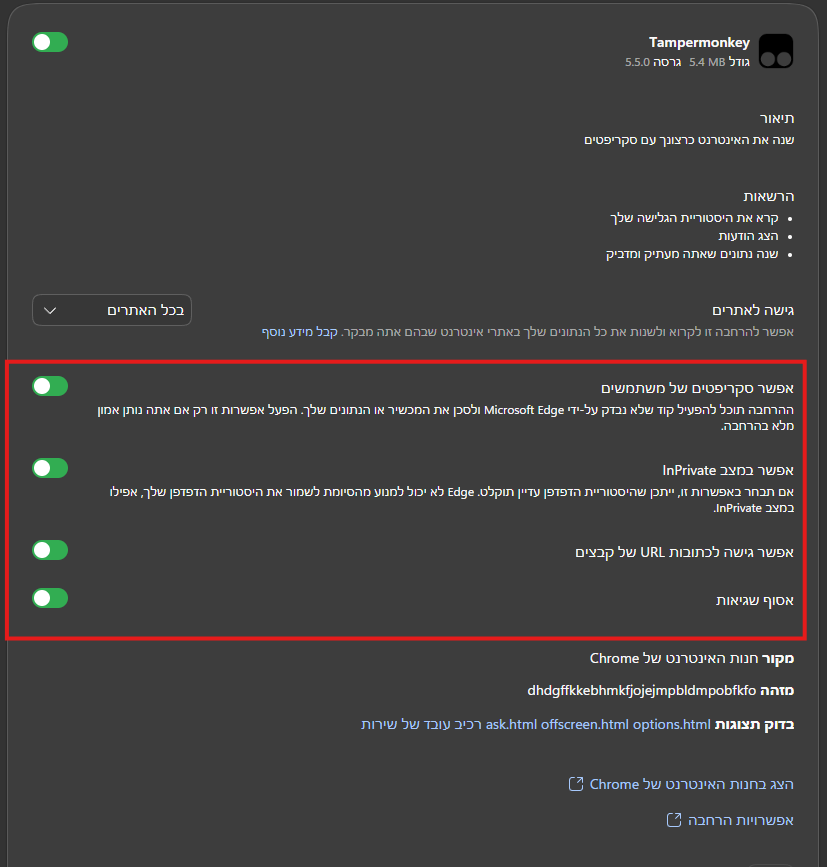

          🛠️ הוראות התקנה ושימוש:
          ⚠️ שימו לב - שלב קריטי שהרבה מפספסים! ⚠️
          כדי שהסקריפט באמת יעבוד, חובה לתת לתוסף אישור להריץ סקריפטים של משתמש. איך עושים את זה? נכנסים להגדרות התוספים בדפדפן (בכרום מקלידים בשורת הכתובות: chrome://extensions/), ומדליקים למעלה את המתג של "מצב מפתח" (Developer mode). בנוסף, אם קופצת לכם התראה צהובה/אדומה מהתוסף עצמו שמבקשת אישור להפעלת סקריפטים - פשוט תאשרו אותה. הסבר בספוילר כיצד לאשר 'אישור לסקריפטים של משתמשים'
          להיכנס לתוספים> Tampermonkey‬‏>פרטים>למטה 'אישור לסקריפטים של משתמשים'
          1. ודאו שמותקן לכם התוסף Tampermonkey בדפדפן, אם לא מותקן תתקינו מכאן.
          2. לחצו כאן להתקנה מהירה של "סכם נושא".
          3. לחצו על התקנה ואשרו הרשאות.
          4. הוצאת מפתח API (חינם לגמרי ולוקח דקה):
          • היכנסו לאתר המפתחים של גוגל: Google AI Studio
          • התחברו עם חשבון הגוגל שלכם.
          • בתפריט הצדדי לחצו על הכפתור Get API key.
          • לחצו על Create API key והעתיקו את רצף האותיות והמספרים שקיבלתם.
          1. היכנסו לאשכול כלשהו כאן בפורום, לחצו על הכפתור החדש "סכם נושא" למעלה.
          2. בפעם הראשונה בלבד תקפוץ לכם חלונית שתבקש את מפתח ה-API. הדביקו אותו שם ולחצו אישור. (הוא נשמר בטוח בדפדפן שלכם ולא תצטרכו להזין אותו שוב).
          תהנו! אשמח לשמוע חוות דעת, ואם נתקלתם בבאגים תעדכנו כאן.
          בנושאים ארוכים(כגון קיידרואיד) הוא יתקע בגלל המכסה החינמית..)
          נ.ב הסקריפט נבנה אומנם עם AI, אבל השקעתי על זה שעות שיעבוד כמו שצריך, וגם בשביל הביקוש שהוצרך כזה דבר.. עד שמנהלי הפורום יעשהו את זה באופן מובנה כמו בגוד לינק.
          סיכום נושא.mp4
          סיכום נושא.mp4.zip

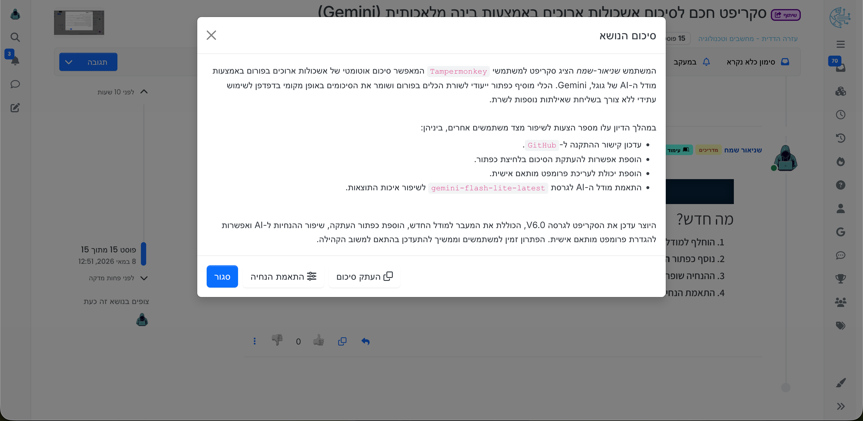

          עדכון V5.8 שיפור באבטחה ותיקון באגים
          העדכון אוטמטי, תלוי בהגדרות שלכם ב Tampermonkey
          עדכון V6.0 כבר כאן!
          מה חדש?
          1. הוחלף למודל gemini-flash-lite-latest.
          2. נוסף כפתור העתקת הסיכום.
          3. ההנחיה שופרה, והיא עכשיו יותר טובה ומדויקת.
          4. התאמת הנחיה מותאמת אישית.
          הסקיפט מתעדכן אוטמטי לפי ההגדרה שלכם ב Tampermonkey

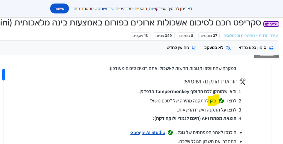

          @שניאור-שמח כתב בשיתוף | סקריפט חכם לסיכום אשכולות ארוכים בפורום באמצעות בינה מלאכותית (Gemini):
          ️ שימו לב - שלב קריטי שהרבה מפספסים! ️
          עשיתי לפי הכללים ולא מופיע לי, גם אחרי רענון קשיח
          מקווה שעשיתי אכן לפי כל הכללים..

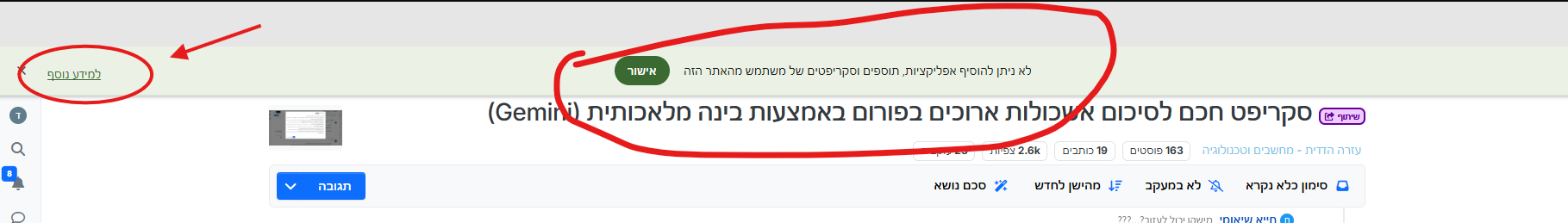

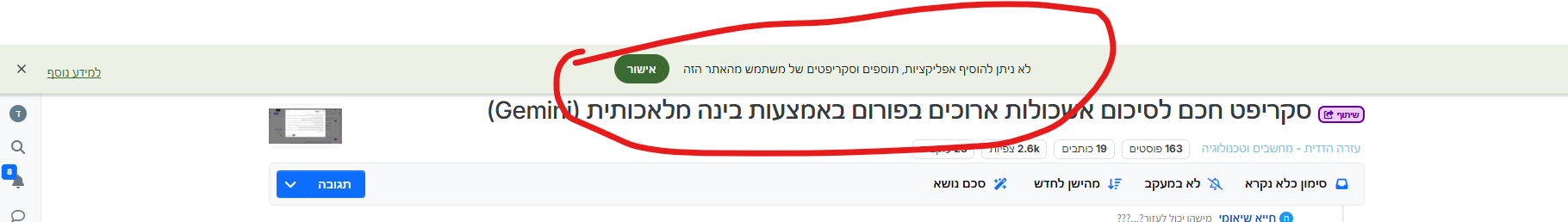

            @לשכת-הרב תעלה צילום מסך של כל המסך שלך (בתוך נושא)
            ל תגובה 1 תגובה אחרונה
              ל מנותק
              ל מנותק
              לשכת הרב
              #227
              • ל לשכת הרב

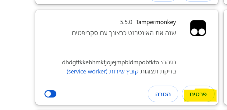

                @לשכת-הרב
                תנסה להיכנס לכאן (תעתיק ותדביק) ולאשר התקנת סקריפטים של משתמש
                chrome://settings/content/siteDetails?site=chrome-extension%3A%2F%2Fdhdgffkkebhmkfjojejmpbldmpobfkfo

                  לשכת הרב
                  #229
                  ככה אמור להופיע? כי אני לא מוצא כזה אופציה
                  • ל לשכת הרב
                    שניאור שמחש מחובר
                    שניאור שמחש מחובר
                    #230
                    @לשכת-הרב גם אני לא רואה, למרות שכן זכור לי ככה..
                    בכל אופן, תנסה לראות משהו אחר שקשור..
                      ל מנותק
                      ל מנותק
                      לשכת הרב
                      #231

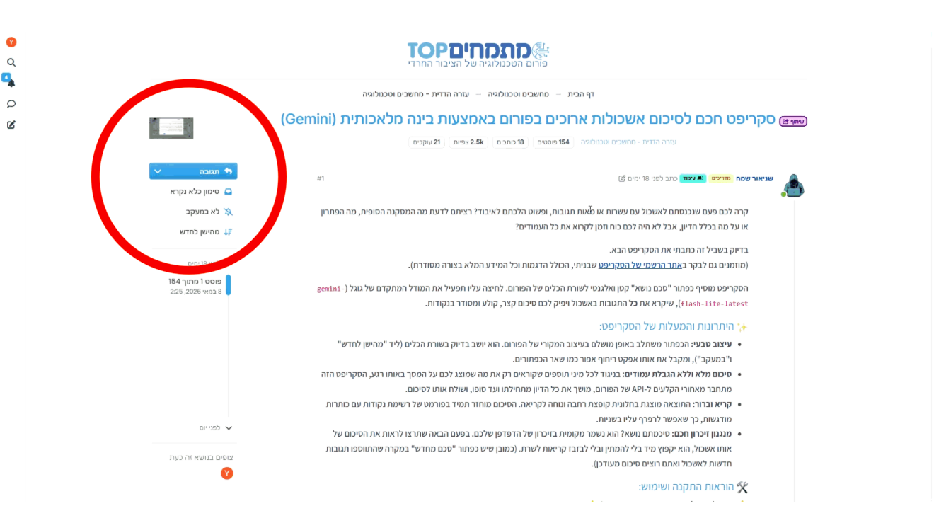

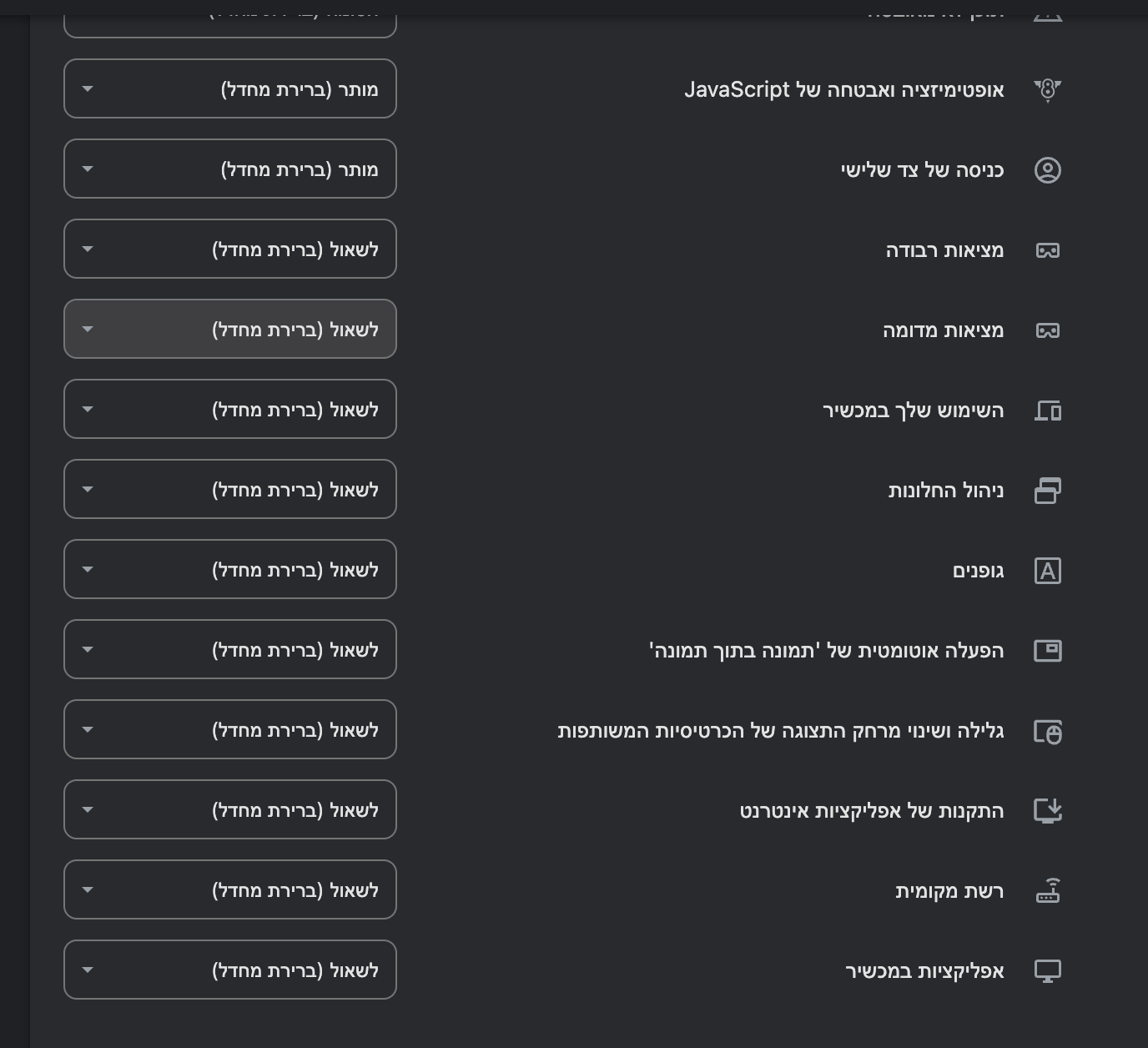

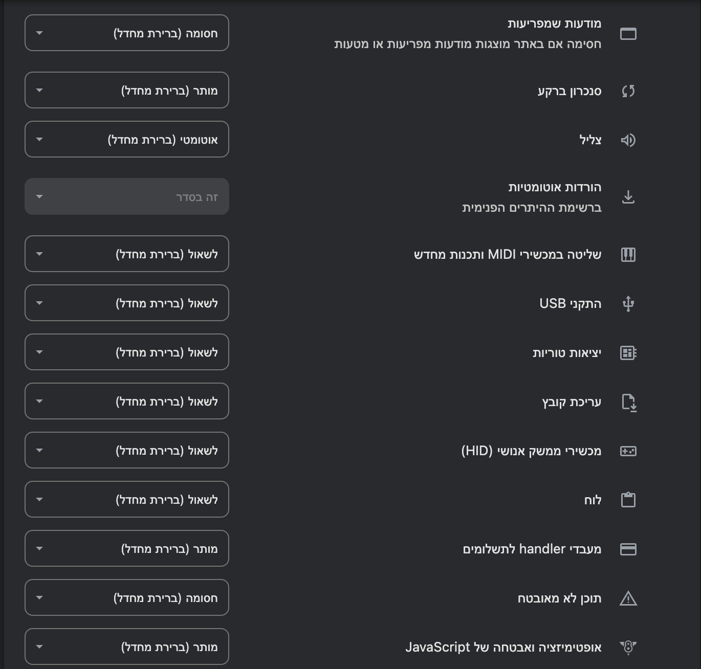

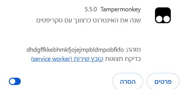

                      @שניאור-שמח זה?
                      • ל לשכת הרב
                        @שניאור-שמח זה?
                        שניאור שמחש מחובר

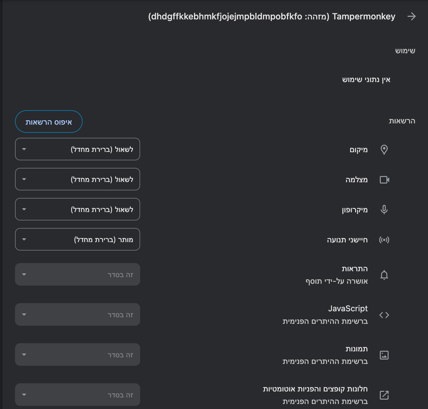

                        @לשכת-הרב ככה זה אצלי:
                        ל 2 תגובות תגובה אחרונה
                          ל מנותק
                          ל מנותק
                          לשכת הרב
                          #233
                          @שניאור-שמח מוגדר אותו דבר
                            ל מנותק
                            ל מנותק
