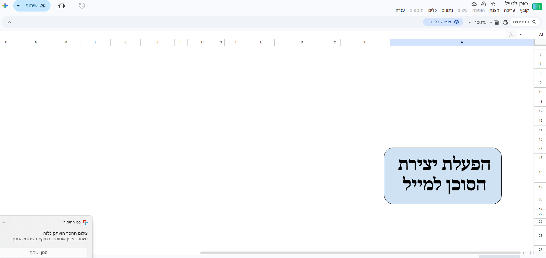

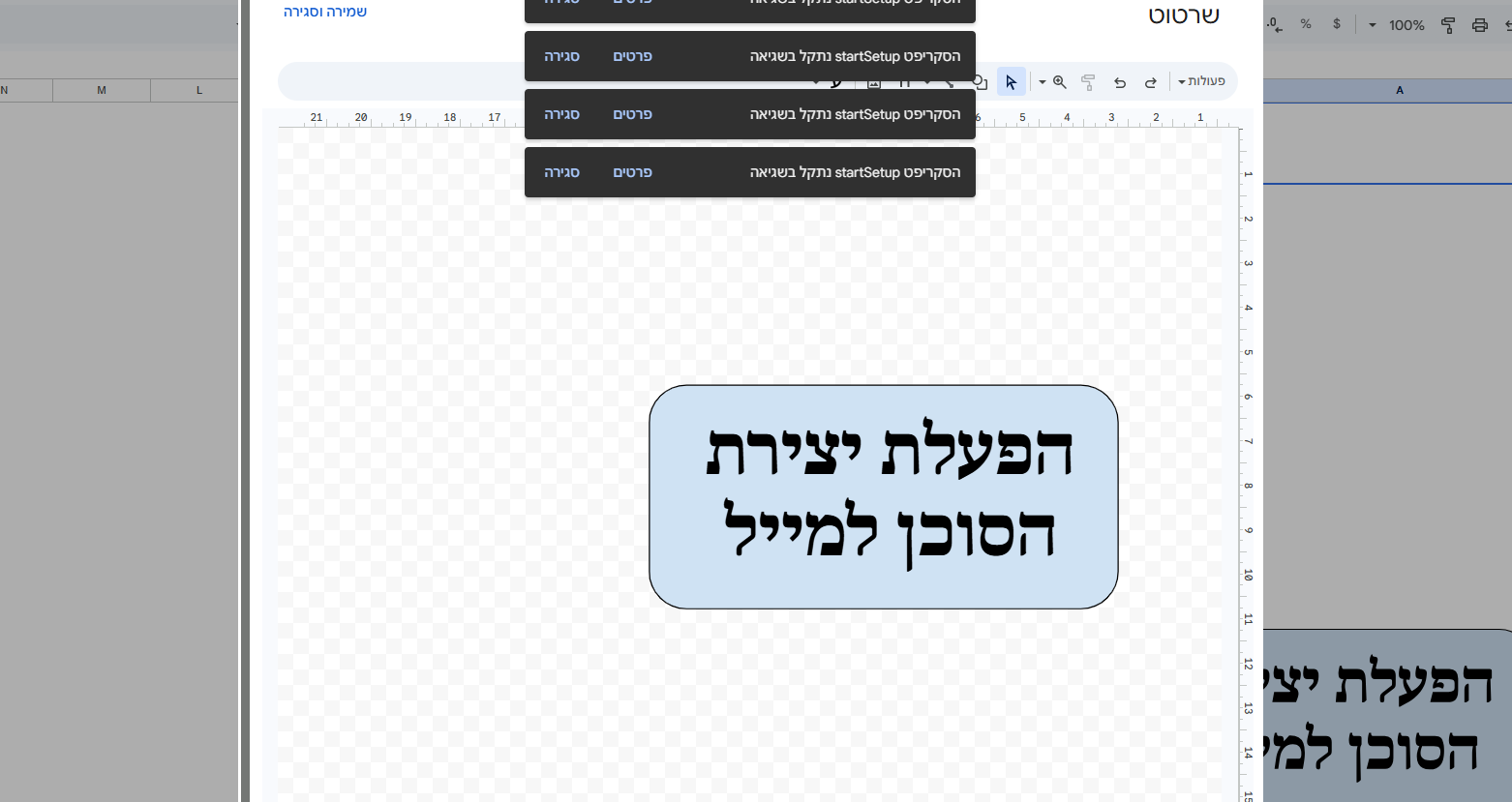

                    #55
                    @צול-גאה מתקבלת לי כזה הודעה
                    אחרי שלחצתי על הפעלת יצירת הסוכן למייל81882625-bb29-4cc1-8079-7f598f5b7f4e-image.png
                    צ תגובה 1 תגובה אחרונה

                      @זה-אני... חסימה של נטפרי
                      תלחץ על תוספים
                      אפ סקריפט
                      ותפעיל ידנית
                      אולי זה יעזור
                      לא יודע
