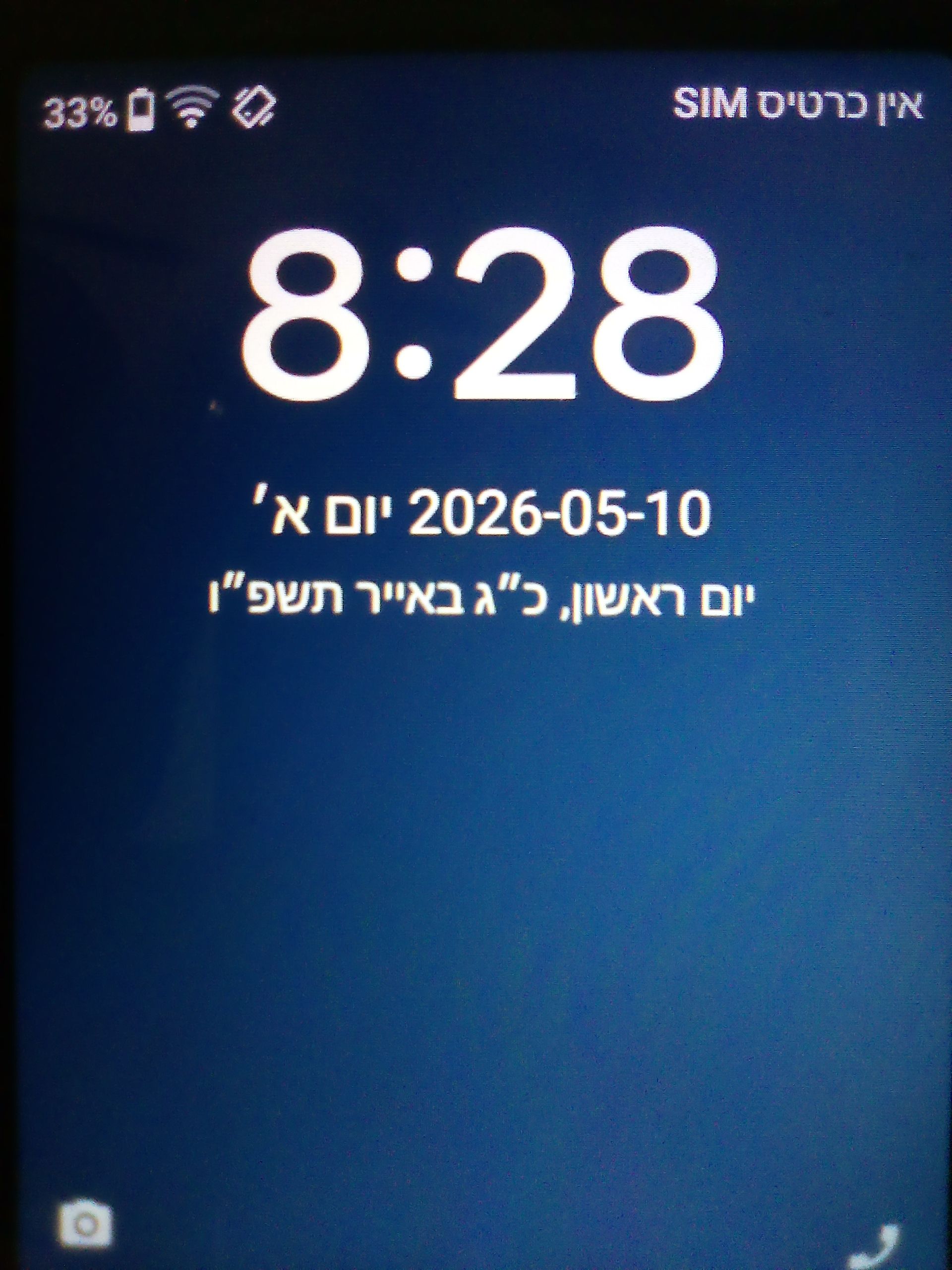

    נבדק על ידי ועובד. מי שרוצה שאצור גם לf22 pro שידבר איתי.
    המדריך דורש:
    רוט - תעשו אם אין לכם
    מנהל MT - מנהל-MT-מתורגם.apk
    שלב 1: יצירת מחלקות הלוגיקה.
    בתוך MT Manager, פתח את com.android.systemui, כנס ל-classes.dex (ב-Dex Editor Plus) וצור שני קבצים בנתיב /com/android/systemui:
    1. HebrewDateHelper.smali
    קובץ זה מחשב את השקיעה לפי הנוסחה המתמטית (Sin/Cos) ומפיק את הטקסט "מוצאי שבת" או "אור ל-".

    שלב 2: הגדרת התצוגה
    1. הוספת מזהה (ID):   כנס ל-resources.arsc -> Arsc Editor -> com.android.systemui > id
    2. כעת תראה רשימה ארוכה של שמות. לחץ על כפתור התפריט (3 נקודות) ובחר Add.
    3. בתיבה שנפתחת, בשדה Name, רשום בדיוק: hebrew_date_display.
    4. לחץ על אישור. יינתן ל id מספר (Hex) באופן אוטומטי. העתק את המספר הזה!
      (הוא נראה בערך ככה: 0x7f0a0123).
    5. צא חזרה ולחץ על Save כדי לשמור את השינויים בקובץ ה-arsc.
    6. הוספת האלמנט: בנתיב /res/layout, פתח את הקובץ האחראי על מסך הנעילה (keyguard_status_view.xml) והוסף:
      <TextView
          android:id="@id/hebrew_date_display"
          android:layout_width="match_parent"
          android:layout_height="wrap_content"
          android:gravity="center"
          android:layout_gravity="center_horizontal"
          android:textColor="#FFFFFF"
          android:textSize="16sp"
          android:layout_marginTop="4dp" />
    שלב 3: הזרקת הרישום לעדכון בשקיעה.
    כדי שהתאריך יבדוק כל דקה אם הגיעה השקיעה, נזריק את ה-Receiver לתוך המחלקה של מסך הנעילה (KeyguardStatusView.smali) בתוך המתודה onAttachedToWindow:
    שימו לב לעדכן את ה- ID!
    # 1. מציאת ה-View (החלף את ה-ID בערך ה-Hex ש-MT נותן לך)
    const v0, 0x7fXXXXXX
    invoke-virtual {p0, v0}, Landroid/view/View;->findViewById(I)Landroid/view/View;
    move-result-object v0
    check-cast v0, Landroid/widget/TextView;
    # 2. יצירת ה-Receiver והפילטר
    new-instance v1, Lcom/android/systemui/HebrewDateReceiver;
    invoke-direct {v1, v0}, Lcom/android/systemui/HebrewDateReceiver;-><init>(Landroid/widget/TextView;)V
    new-instance v2, Landroid/content/IntentFilter;
    invoke-direct {v2}, Landroid/content/IntentFilter;-><init>()V
    # 3. הוספת הפעולות (כולל TICK לעדכון בשקיעה)
    const-string v3, "android.intent.action.TIME_TICK" # עדכון כל דקה לבדיקת שקיעה
    invoke-virtual {v2, v3}, Landroid/content/IntentFilter;->addAction(Ljava/lang/String;)V
    const-string v3, "android.intent.action.DATE_CHANGED"
    # 4. רישום בפועל
    invoke-virtual {p0}, Landroid/view/View;->getContext()Landroid/content/Context;
    move-result-object v3
    invoke-virtual {v3, v1, v2}, Landroid/content/Context;->registerReceiver(Landroid/content/BroadcastReceiver;Landroid/content/IntentFilter;)Landroid/content/Intent;
    # 5. עדכון מיידי ראשוני
    invoke-static {v0}, Lcom/android/systemui/HebrewDateHelper;->updateHebrewDisplay(Landroid/widget/TextView;)V
    שלב 4: סיום.
    1. שמור הכל: צא מ-Dex Editor Plus ושמור שינויים.
    2. עדכון: MT Manager יבקש לעדכן את ה-APK. לחץ אישור ואל תסמן את "חתימה אוטומטית"!
    איני לוקח אחריות על שום נזק שיהיה כתוצאה ממדריך זה.
    בהצלחה!

      צילומסך -
      אפשר גם לעשות ללא הצגת היום. מי שרוצה שיבקש.

            • מחנה ידידיםמ מחנה ידידים
              צילומסך -

                  .field private mView:Landroid/widget/TextView;
                  .method public constructor <init>(Landroid/widget/TextView;)V
                      .registers 2
                      invoke-direct {p0}, Landroid/content/BroadcastReceiver;-><init>()V
                      iput-object p1, p0, Lcom/android/systemui/HebrewDateReceiver;->mView:Landroid/widget/TextView;
                      return-void
                  .end method
                  .method public onReceive(Landroid/content/Context;Landroid/content/Intent;)V
                      .registers 4
                      iget-object v0, p0, Lcom/android/systemui/HebrewDateReceiver;->mView:Landroid/widget/TextView;
                      return-void
                  .end method
                  שלב 2: הגדרת התצוגה
                    <TextView
                  # 4. רישום בפועל
                  שלב 4: סיום.
                  בהצלחה!

                                        2. HebrewDateReceiver.smali
                                        קובץ זה "מקשיב" למערכת ומעדכן את התצוגה.
                                        .class public Lcom/android/systemui/HebrewDateReceiver;
                                        .super Landroid/content/BroadcastReceiver;
                                            .registers 2
                                            return-void
                                        .end method
                                            .registers 4
                                            return-void
                                        .end method
                                        שלב 2: הגדרת התצוגה
                                          <TextView
                                        # 4. רישום בפועל
                                        שלב 4: סיום.
                                        בהצלחה!
