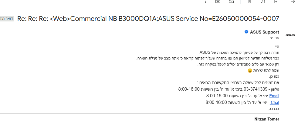

    ניסיתי שוב לפנות לאסוס, אחרי תגובה קלאסית אחת של "לחץ F2 " וכו' וכו', הצלחתי להבהיר את גודל הבעיה.
    ואז, הם הפנו אותי למעבדה שלהם, ללא יכולת ערעור, בטענה שזה מקרה שרק במעבדה יוכלו לעזור
    שאלתי נציג טלפוני ואמר לי שיש ציוד שמפרמט את המחשב ע"י חיבור הUSB באופן אוטומטי, הוא ינסה להעביר מסר ממני ליצרן בטיוואן ע"מ שינסה להדריך אותי אם יש משהו לעשות בלי ציוד מיוחד.

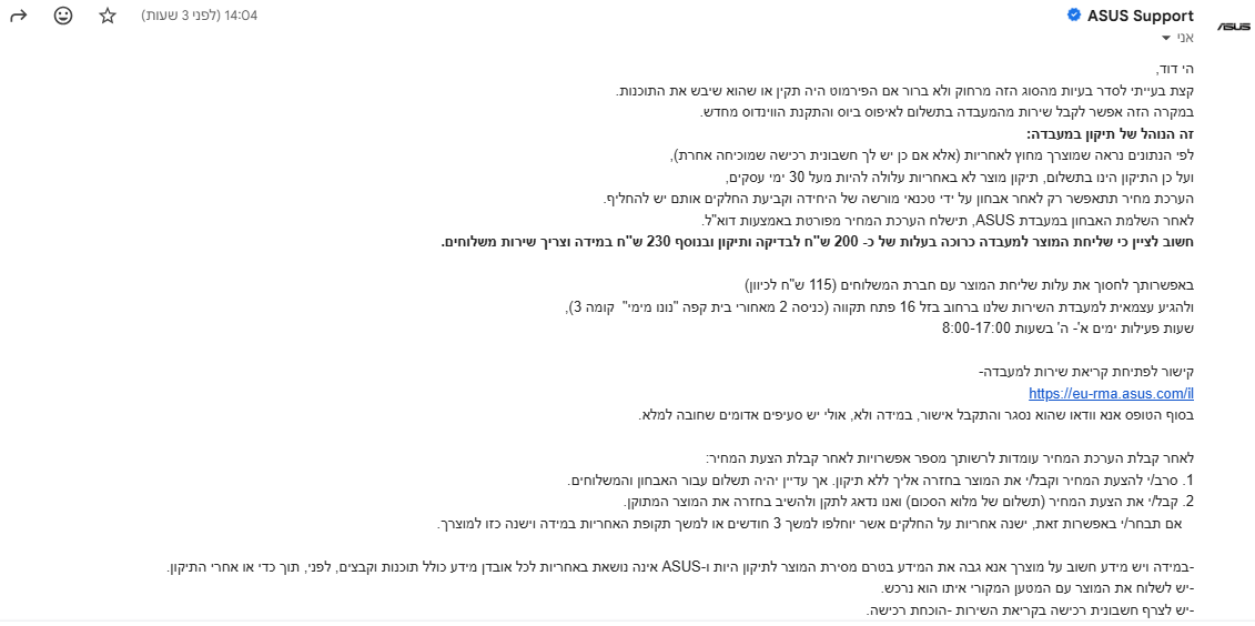

            תודה! יש מצב שאצור איתך קשר במייל המופיע בפרופיל, זמין שם?
            ולפני זה, חשוב לי לדעת שהבנת את גודל הבעיה,
            הנה אחת התשובות של ASUS:
            צול גאהצ תגובה 1 תגובה אחרונה

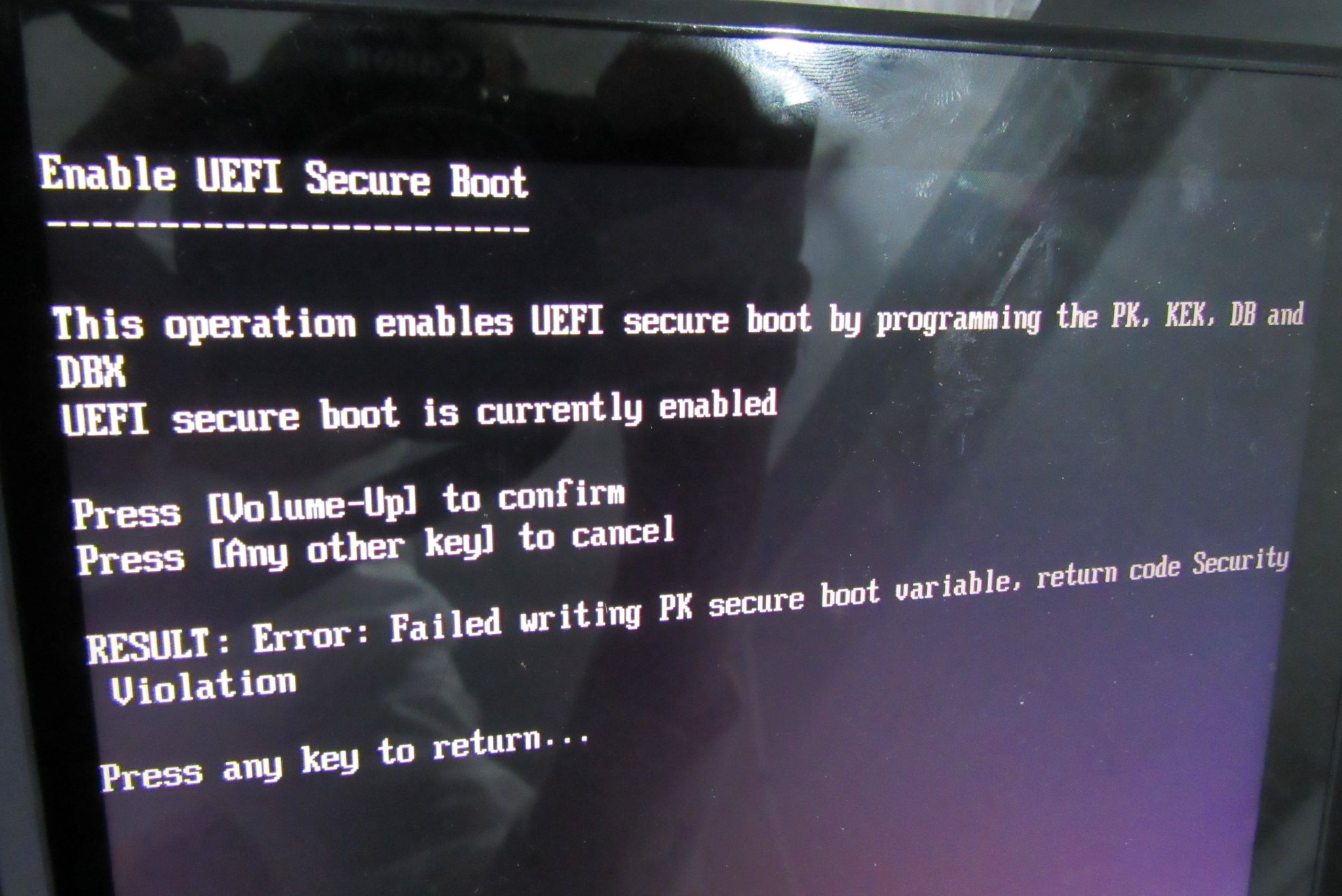

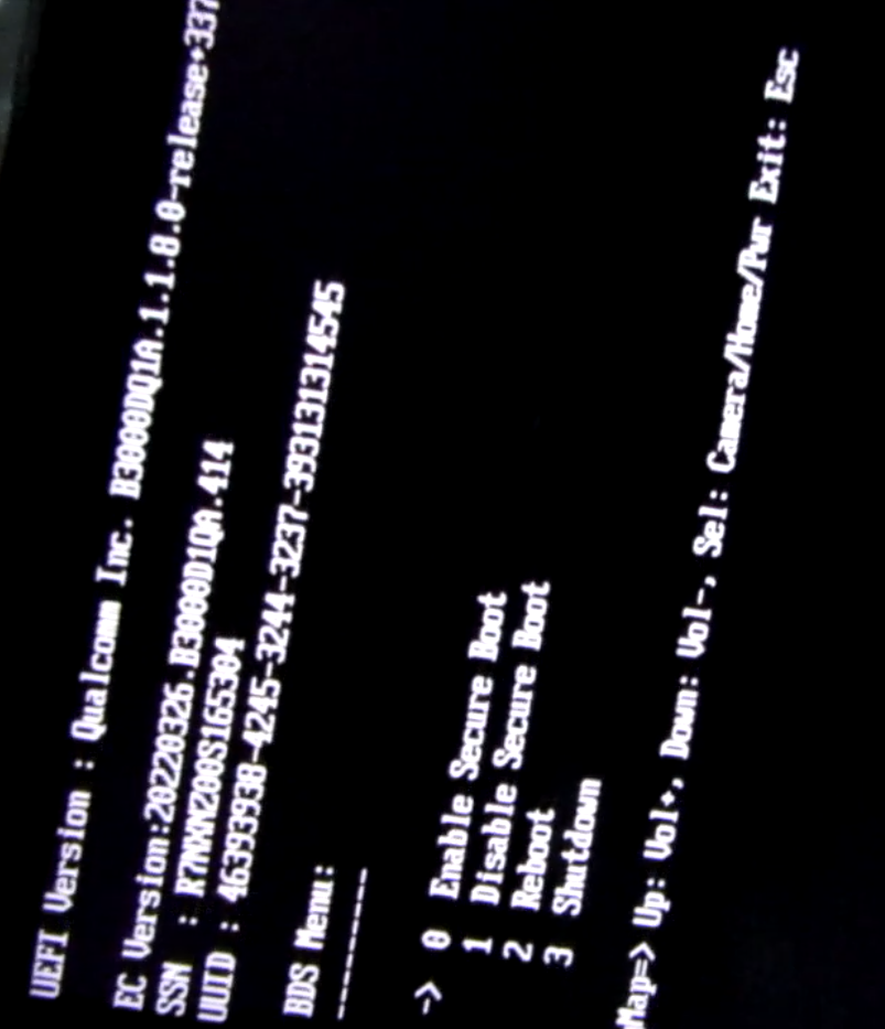

                    • A amit5470
                      @דוד-טרייטל
                      תנסה להכנס לבוט מניו/ביוס ע"י לחיצה והחזקה של הווליום התחתון ותדליק את המחשב
                      דוד טרייטל
                      כתב נערך לאחרונה על ידי דוד טרייטל
                      זה התוצאה היחידה כשלוחצים על Vol+ והפעלה, בVol- בהפעלה אין כלום
                      [רק Press AnyKey To Shuttdown]
