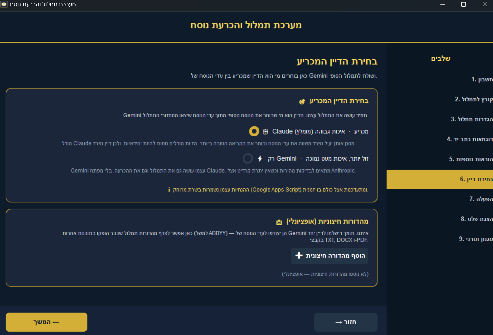

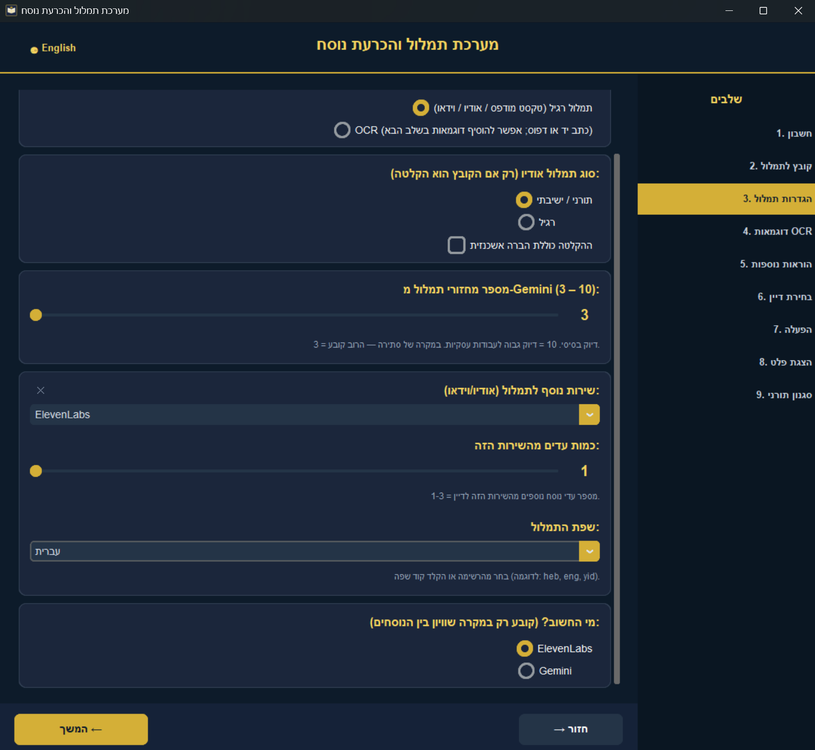

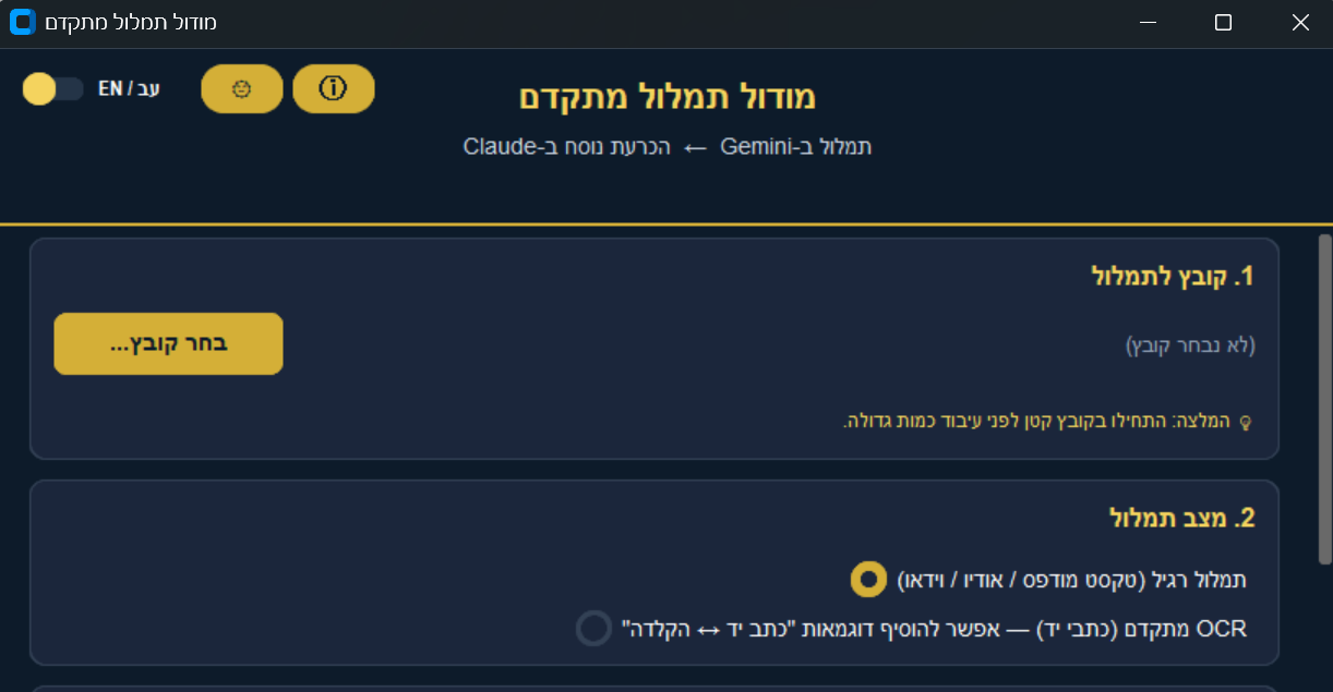

    המערכת מבוססת על עבודה ממושכת שלי על המתמלל של גמיני אחרי ששילמתי אלפי ש"ח לעורכים שיעברו על התמלול של גמיני מול ההקלטות ויתקנו הזיות, כלומר הוספות שהגמיני מוסיף וחסרונות שהוא מחסיר, עד שהבנתי שלא עוד, ואפשר לחסוך בעלויות באופן משמעותי, וגם בטירדת הדעת הנגרמת מההזיות.
    המערכת בנויה על לוגיקה שכשיש הזיות הם על פי רוב לא אותם הזיות בכל סבב (לכה"פ כשאין בעיה שיש מלל לא ברור), ומבוססת גם על הידיעה שנכון להיום ידוע שהקלוד הרבה פחות הוזה מגמיני, ולכן הוא נבחר להיות הדיין להכריע כאן.
    התוכנה מבוססת על הידיעה ששליחת קבצים בכמה סבבים היא יקרה אבל עבודה אנושית עלולה להיות יקרה יותר ולקחת זמן יותר.

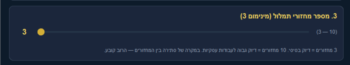

    מכיון ויש כמה דרגות בצורך לדיוק ויש עבודות עסקיות שדורשות שדורשות דיוק גבוה ויש שצריכות דיוק בסיסי, לכן ניתן לבחור בין כמות מחזורי תמלול בין 3 מינימום, כאשר במקרה שיש סתירה בין האפשרויות הרוב הוא הקובע, לבין 10 מחזורי תמלול.
    כידוע שאחת המנועים המומלצים ביותר לשימוש לתמלול תורני כיום הוא גמיני, ובצירוף תוספת הנחיות מותאמות היא מומלצת עוד יותר, הבעיה היא שהגמיני נכון להיום הוא הוזה בהקיץ כך שצריך עבודה אנושית להשוואה, או להשאיר את ההזיות בתוך הטקסט, שני האפשרויות לא נוחות.
    ההנחיות בחלק של תמלול אודיו עברו ליטוש לשימוש עצמי ויוצרות טקסט בסגנון עריכה תורני.
    חשוב לדעת, הדיוק הוא יחסית ואי אפשר להבטיח דיוק מלא נכון להיום לתמלול בבינה מלאכותית (ובודאי לא בכתבי יד שעוד צריך לעבור כברת דרך להיקראות "מדוייק"), כמו כן חשוב לדעת שהמדובר הוא אם התוכנה / כתב היד שלכם ברור, אך אם זה ברור - לא ניתן להסתמך על מערכת כזו.

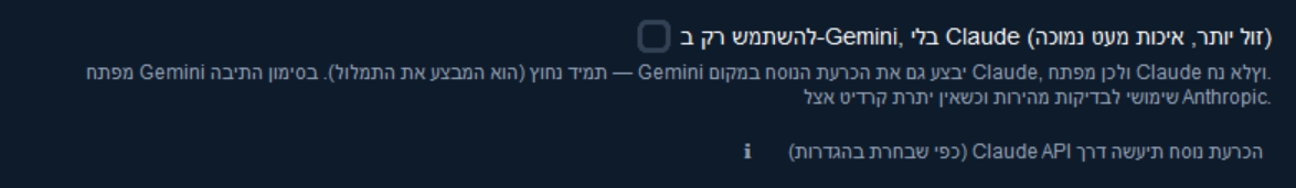

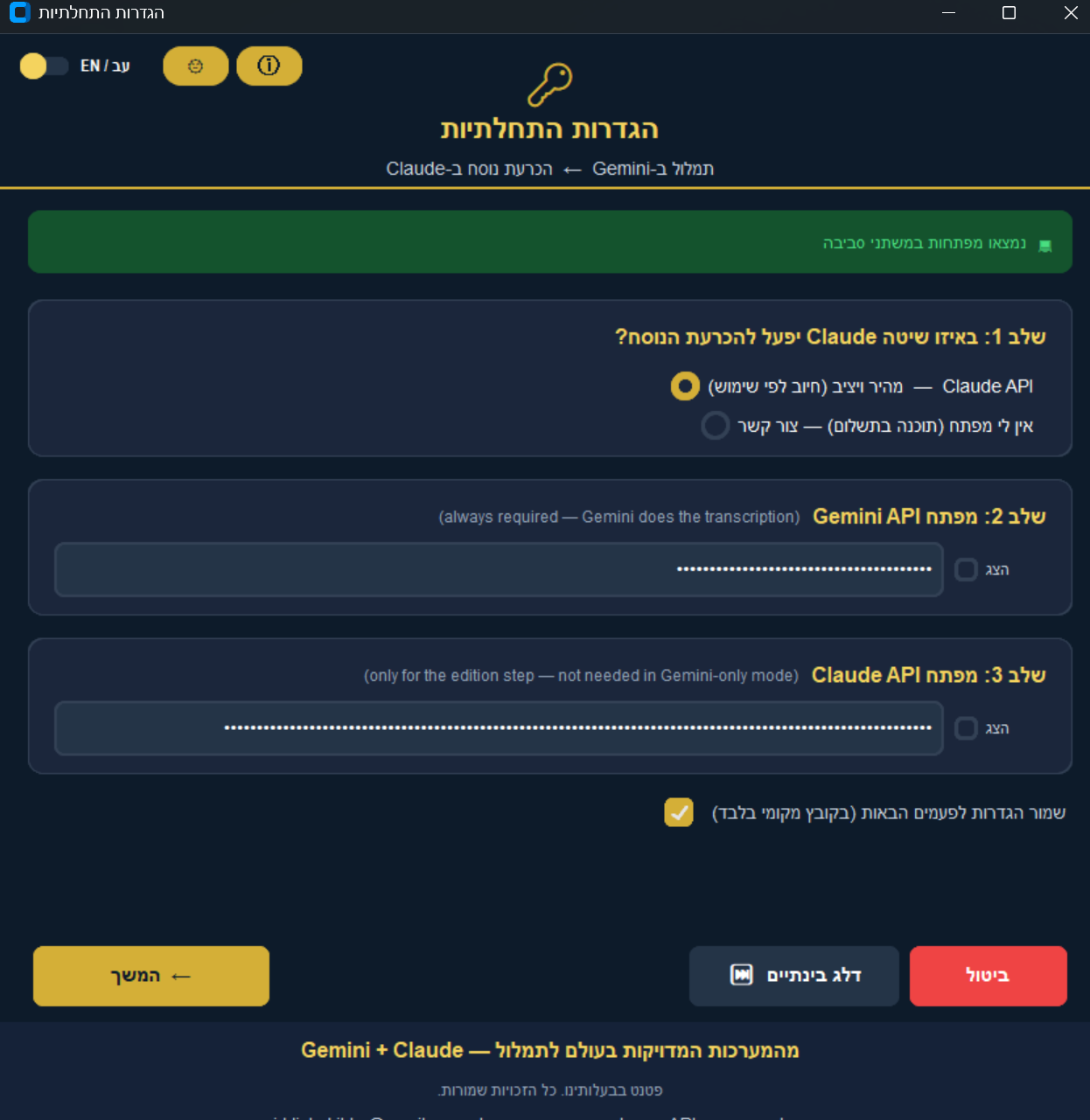

    אפשרות להכניס מפתחות ידנית של ספקי הבינה המלאכותית גמיני וקלוד (או מפתח API שלי במסך הקודם).

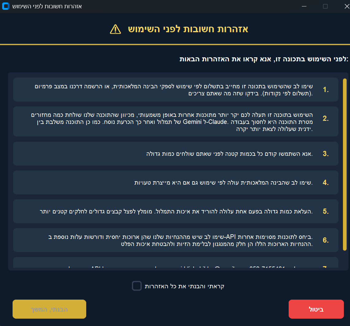

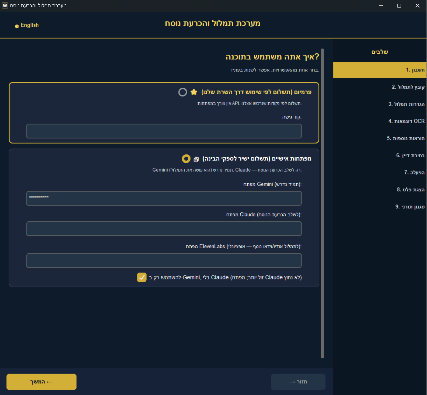

    בחירת קובץ ובחירת מצב

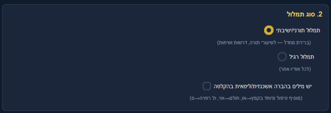

    סוגי תמלול
    כמה פעמים לשלוח לתמלול מקביל
    הנחיות מותאמות אישית
    אפשרות לבחור את ההכרעה באמצעות גמיני - זול יותר (פחות אפשר להסתמך על זה בוודאות)

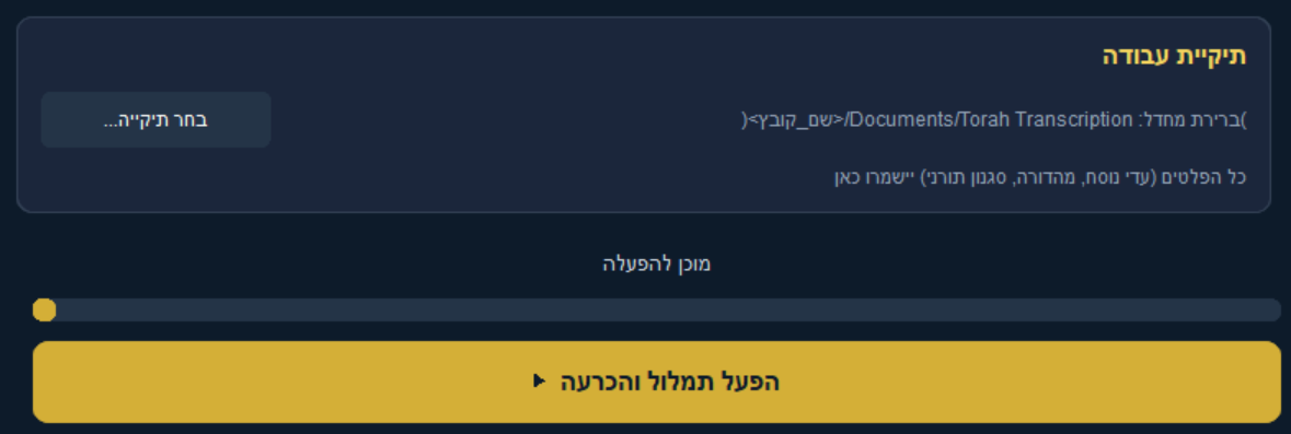

    סיום ושליחה

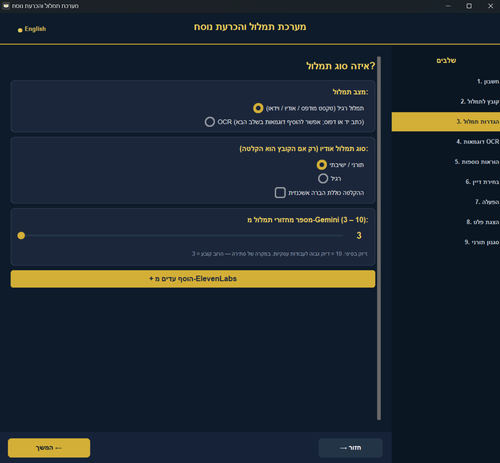

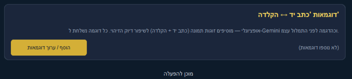

      בכתב יד יש אפשרות נוספת

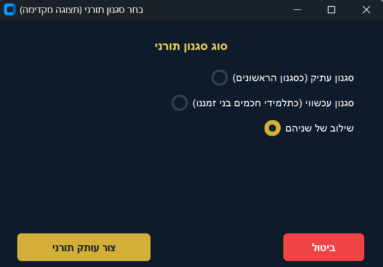

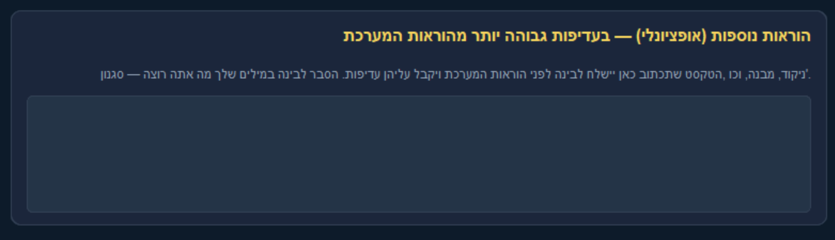

          לאחר סיום התמלול אפשר להוסיף עריכה לשונית בסגנון תורני למדני לטקסט (ערוך על ידי גמיני, כמובן לא מבטיח דיוק מקסימלי)

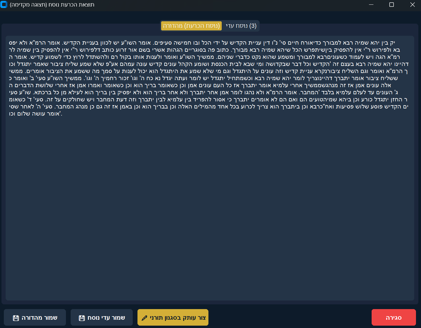

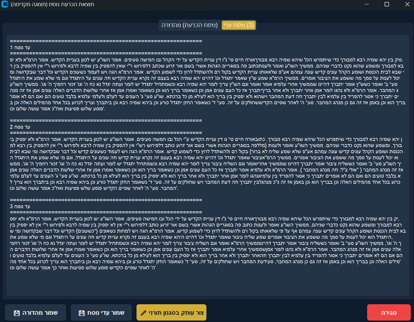

            כך נראה המסך של עדי הנוסח מול הנוסח הסופי
            זה נעשה במצב בדיקת גמיני, כלומר כשהגמיני הוא הבודק של הנוסח.
