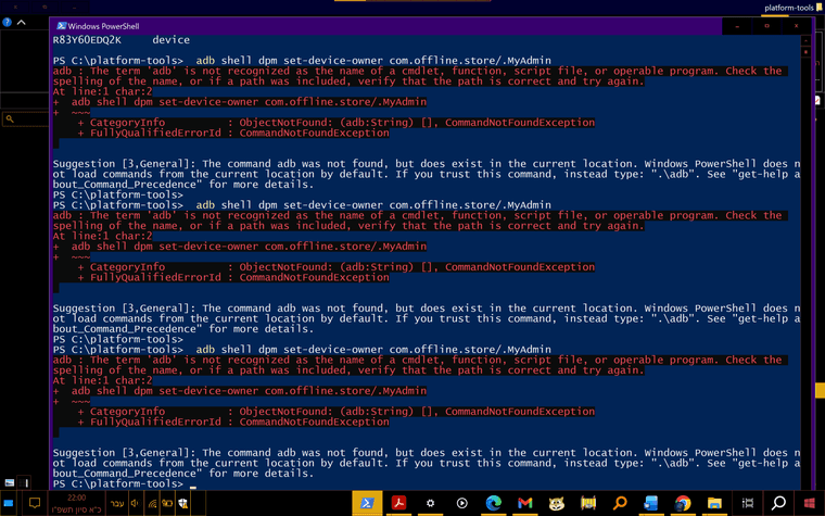

                  @הישבשר-המלומד כתב בהצעת ייעול | תגובות על אפליקצית עוגן:
                  adb shell dpm set-device-owner com.offline.store/.MyAdmin
                  • י יעקב2
                    יעקב2

                      #189
                      אתה בכלל מריץ עם ADB בתקיה של ADB כי זה לא נראה כך... (תשאל AI אם אתה מסתבך)
