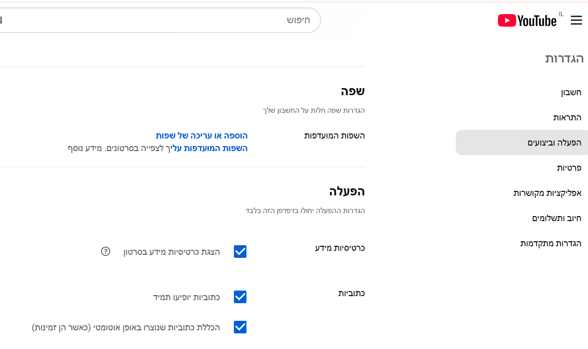

                                    יוסף מאיר וייס
                                    @אביגדור-ברמן
                                    נראה לי שזה אופציה שאפשר להגדיר בהגדרות ביוטיוב שיופעל תמיד הכיתוביות האוטומטיות
                                    צריך פעם אחת לפתוח סרטון ולבחור את השפה עברית
                                    ולהגדיר ביוטיוב שיופעלו כיתוביות אוטומטיות כמו בתמונה
                                    וזה עובד.
                                    1 א 2 תגובות תגובה אחרונה

                                        אביגדור ברמן
                                        @יוסף-מאיר-וייס כתב בשיתוף | תוסף כרום שמפעיל כתוביות ותרגום לעברית (ועוד שפות) באופן אוטומטי ברגע שנכנסים לסרטון יוטיוב. פשוט, מהיר וחוסך זמן!:
                                        וזה עובד.
                                        @106 כתב בשיתוף | תוסף כרום שמפעיל כתוביות ותרגום לעברית (ועוד שפות) באופן אוטומטי ברגע שנכנסים לסרטון יוטיוב. פשוט, מהיר וחוסך זמן!:
                                        @יוסף-מאיר-וייס לכאורה רק אם נכנסת בחשבון שלך ביוטיוב, לא אם הפעלת סרטון כאורח.
                                        זה עובד, לא תמיד, לכן ייצרתי את התוסף
                                        הגדרתי את זה, ועדיין, לפעמים עבד, לפעמים לא,
                                        וגם אם היה סרטון אחד עם כתוביות בעברית מובנות ובחרתי בהם
                                        אז בפעם הבאה לא תמיד זה עבד

                                          יוסף מאיר וייס
                                          @אביגדור-ברמן כתב בשיתוף | תוסף כרום שמפעיל כתוביות ותרגום לעברית (ועוד שפות) באופן אוטומטי ברגע שנכנסים לסרטון יוטיוב. פשוט, מהיר וחוסך זמן!:
                                          אצלי זה עובד חלק מהרגע שהגדרתי
                                          יופי על היוזמה להועיל לכולם!
