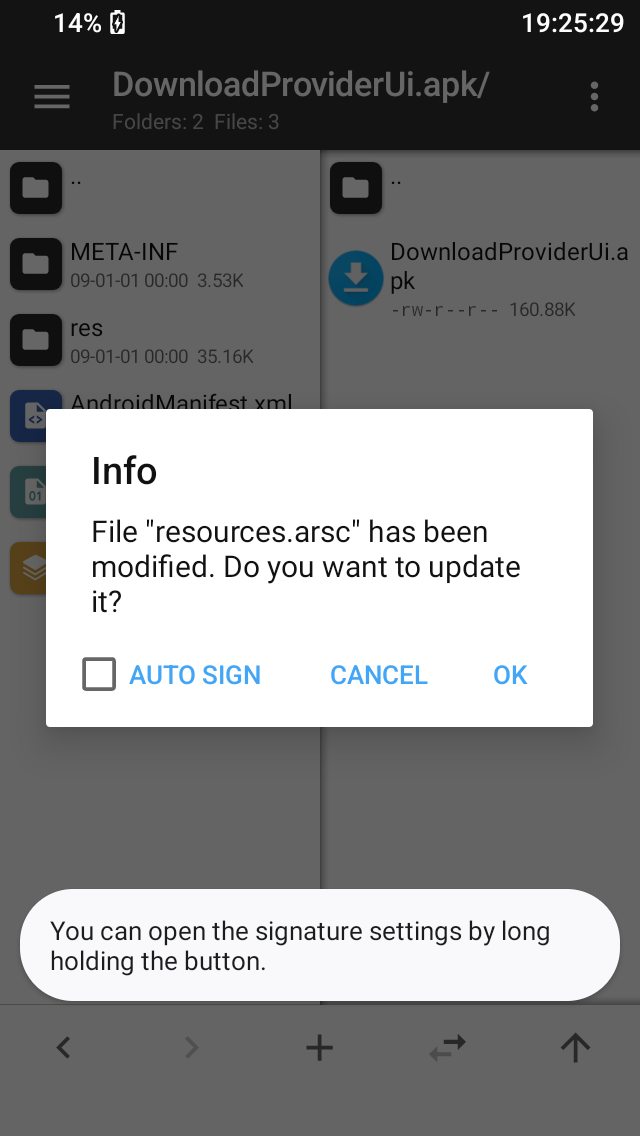

                          אלוף תימן
                          • אלוף תימןא אלוף תימן
                            איציק 2
                            כתב נערך לאחרונה על ידי איציק 2
                            @אלוף-תימן התמונה נשלחה לבדיקה....(נטפרי)
                            אני עשיתי ככה וזה לא עובד
