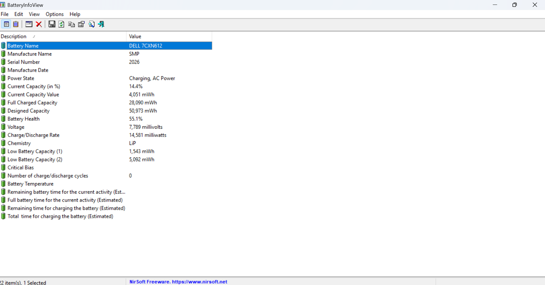

      @ישראל-ט שם תראה אם אתה רואה משהו קשור. רגע, בתמונה מופיע שהדגם שלך הוא 52Wh (4 תאים)

          @ישראל-ט הבטריה לא טובה ואם תרצה להחליף אז אתה יודע את הדגם

            @ישראל-ט בדגם כמו שלך - באופן רשמי הבטריה אמורה להחזיק כ 10 - 12 שעות!
                  מתכנת חובבמ מנותק
                  מתכנת חובבמ מנותק
                  מתכנת חובב
                  #85
                  @יאיר-דניאל כתב בבקשת מידע | קניתי מחשב מחודש - אשמח לעזרתכם בבדיקתו:
                  ההבדל בין הנתונים הרשמיים לנתונים בשטח הם שמיים וארץ
                  הנתונים הרשמיים הם בדרך כלל על הבהירות הכי נמוכה כשהמחשב לא מריץ שום דבר כמעט
                  • מתכנת חובבמ מתכנת חובב
                    #86
                    @מתכנת-חובב נכון, אבל...
                    אצלי במחשב לדוגמא רשמי זה 5.5 שעות, ותכלס' זה מחזיק כמעט חמש שעות.
                    בכ"מ אפשר לראות אצלו שהבטריה על 55% - לא משהו.

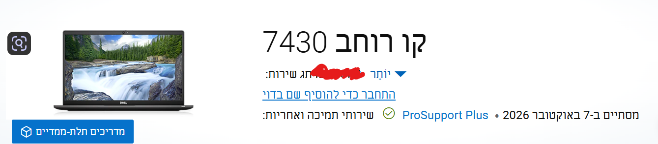

                      יד 2 [לא עבר טיפול חידוש - במצב מצויין בע"ה]
                      קניתי אותו כמציאה - ללא אחריות [יש אחריות מקורית של DELL אבל כבר די בסוף מצו"ב פרטי האחריות - ניתן לבצע הרחבה]
                      האחריות רשומה על שמי בדל ישראל כך שתוכל להעביר על שמך בקלות.
