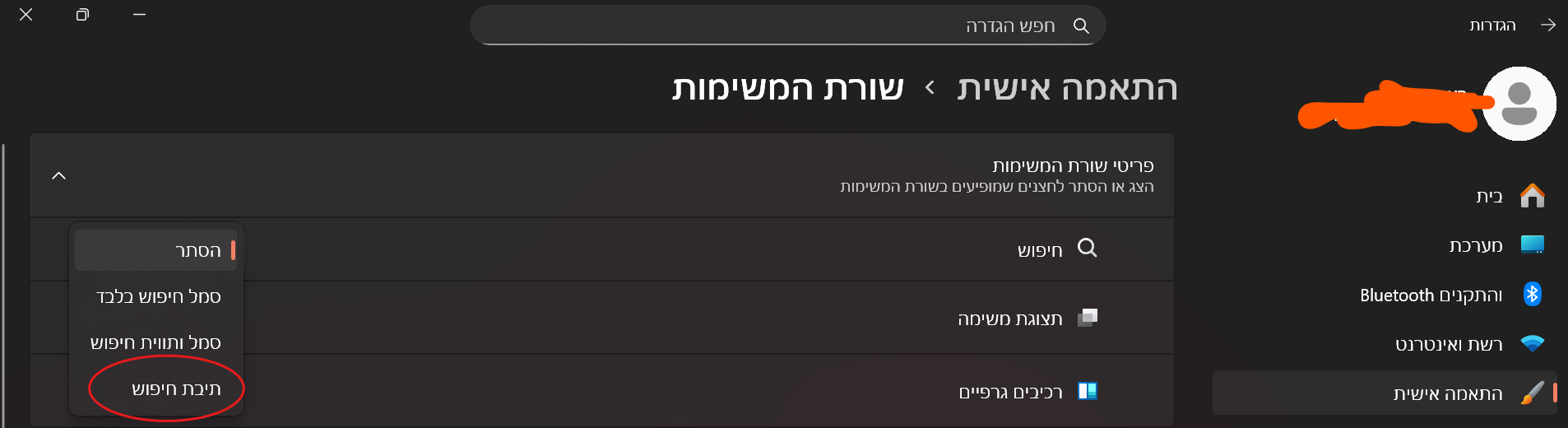

    למישהו יש אולי סקריפט שגורם לסמליל להפוך לשורת חיפוש?
    ע"ה דכו"עע E 2 תגובות תגובה אחרונה
    • מחנה ידידיםמ מחנה ידידים
      @מחנה-ידידים בעיקרון מגדירים את זה כאן אם יש מידי הרבבה דברים בשורת המשימות זה כנראה לא מוצג למרות ההגדרה

        @ע-ה-דכו-ע זה win 11 lite artica שהעלו בפורום ואין את זה

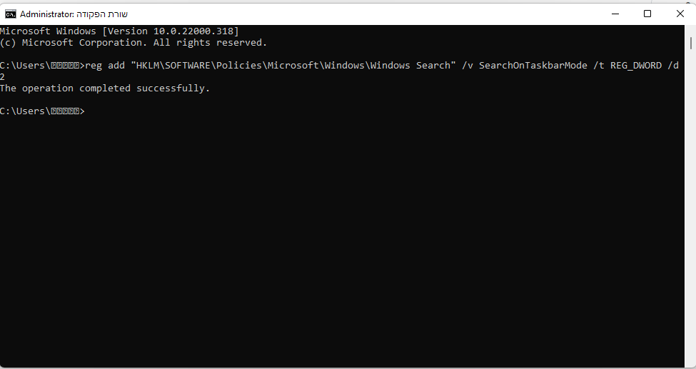

                                ejay
                                @מחנה-ידידים
                                הפעל cmd כמנהל ותדביק
                                reg add "HKLM\SOFTWARE\Policies\Microsoft\Windows\Windows Search" /v SearchOnTaskbarMode /t REG_DWORD /d 2
                                • E ejay
                                  @מחנה-ידידים

                                  @ejay יש מצב אתה שם בבלוק קוד

                                    מחנה ידידים
                                    @ejay
                                      @ejay

                                      מחנה ידידים
                                      @ejay לא שינה כלום
                                      E תגובה 1 תגובה אחרונה
                                        @ejay לא שינה כלום

                                          מחנה ידידים
                                          @ejay זה 21h2 ופשוט אין פונקציה כזו. ג'מיני הציע להוריד ExplorerPatcher ולשנות לשורת חיפוש של 10 אבל אני מעדיף שלא
