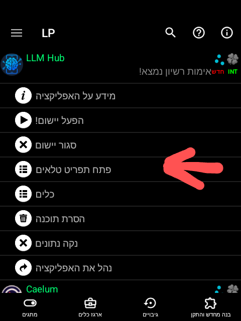

      דבר ראשון תתקינו לאקי פאצ'ר עם התרגום המעולה של @עם-ישראל-חיי
      ואז תלחצו על האפליקציה שאתם רוצים לתקן ואז תלחצו על פתח תפריט טלאים.

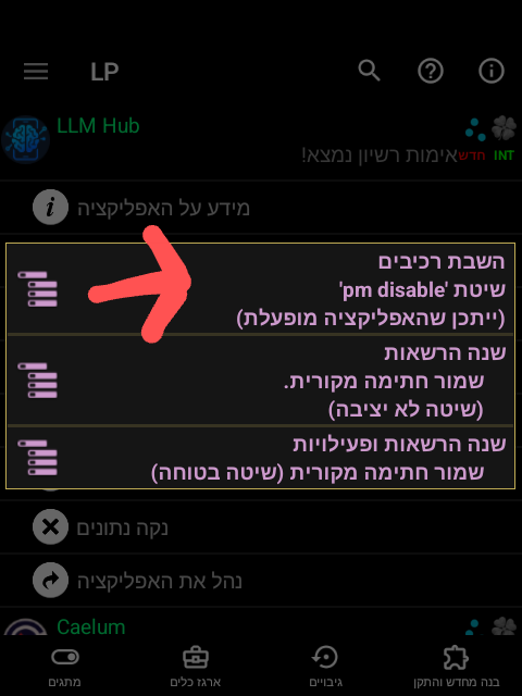

      ואז תלחצו על ''שנה רכיבי אפליקציה''
      ואז על "השבת רכיבים (pm disable)"

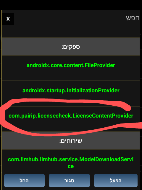

      ואז לגלול עד הערך
      com/pairip/licensecheck/LicenseContentProvider
      ללחוץ עליו לחצה אחת שיהיה אדום
      וללחוץ על החל וזהו!
      האפליקציה אמורה לעבוד תקין!
      (אמנם יש אפליקציות שיקרסו ניתן ע''י לחיצה חוזרת להחזיר לירוק ואז החל)

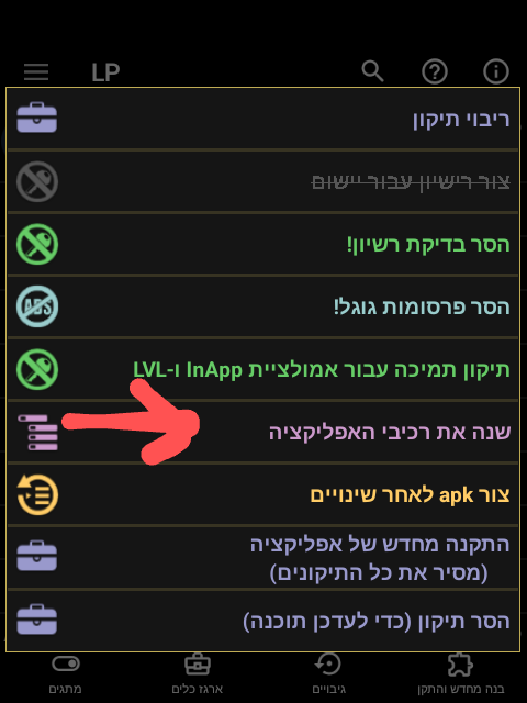

      זה כמובן לא משנה את ה apk...
      אותו אפשר לשנות דרך ''שנה הרשאות ופעילויות'' אבל יותר סיכוי שהאפליקציה תקרוס.
      הפלוס הוא שזה לא דורש רוט וזה גם נשמר אבל זה הרבה יותר עבודה.

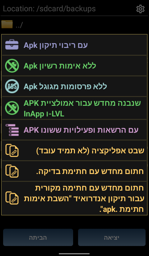

        @ניסיםו בחרת אפליקציה מותקנת או apk?
        צריך להיכנס לבניה מחדש צד ימין למטה בלאקי פאצ'ר ואז להכנס לsdcard ולבחור את הapk מתוך האחסון.
        ללחוץ על ''בנה מחדש'' ואז על ''עם הרשאות ופעילויות ששונו'' ואז לבחור אותה שורה כמו במדריך.

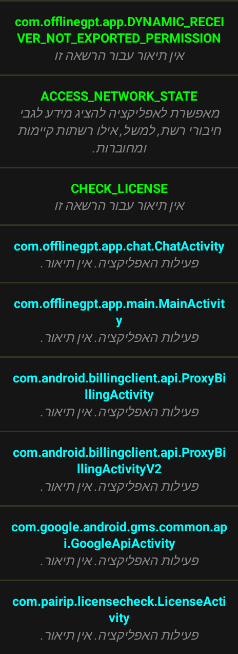

                @ניסיםו תעלה צילו''מ מכל הפעילויות שהוא נותן להשבית.
                אצלי זה כן מופיע.

                  ניסיםו
                  @נוחעם-FM הנה סרטון

                    #33
                    @ניסיםו זה נראה שבאמת אין.
                    איזו אפליקציה זאת? אולי אם יהיה לי אותה אני אוכל לבדוק יותר. לא מבטיח.

                      ניסיםו
                      #34
                      @נוחעם-FM Walk Band Multitracks Music_vCaptura de pantalla 2026-04-16 a las 14.54.52.png
