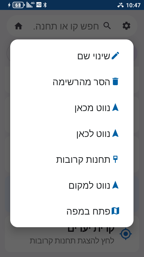

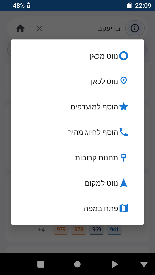

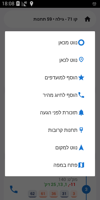

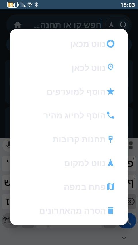

    @aass הצעת יעול: כשלוחצים לחיצה ארוכה על תחנה או על קו כדי לראות את האפשרויות - זה קורה רק אם עוזבים את הלחיצה, יותר נוח שיפתחו האפשרויות לבד אחרי שניה וחצי למשל למרות שהלחיצה עדיין מוחזקת (קיים בכל האפליקציות שאני מכיר לפחות).
    A מחובר
    A מחובר
    aass
    #288
    @יואל-גלס צודק, אני אבדוק את זה

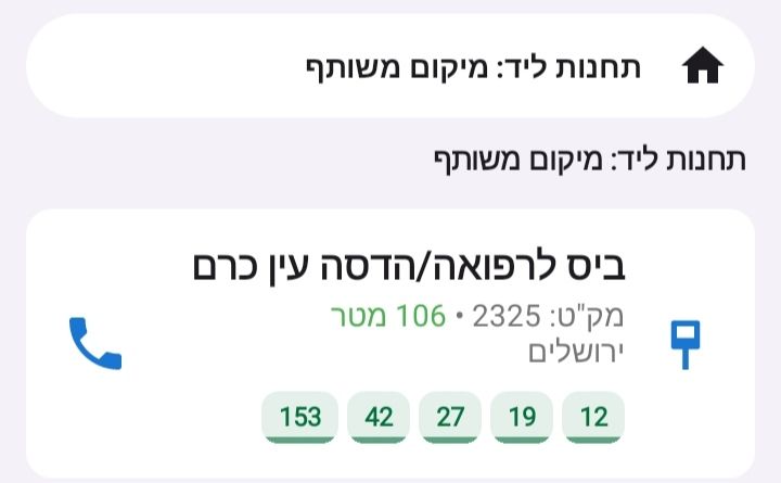

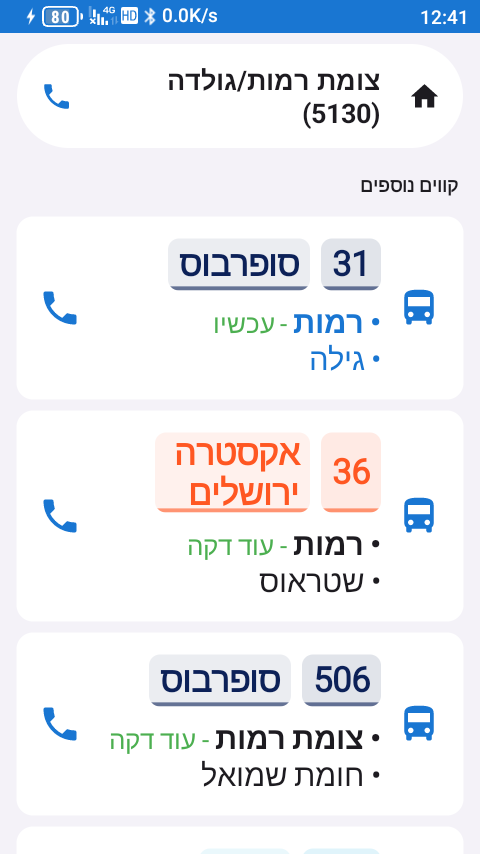

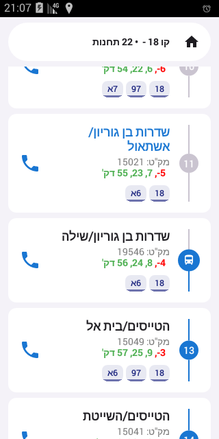

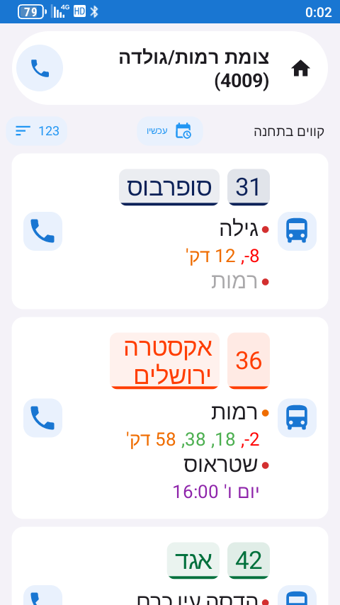

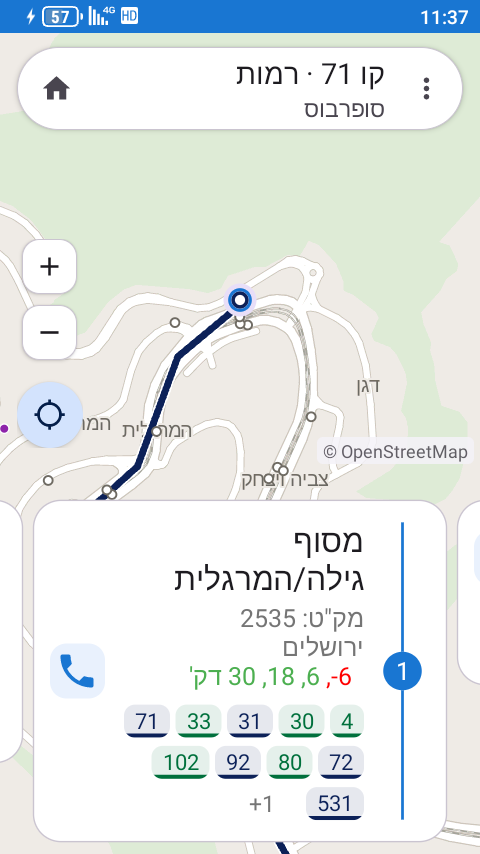

      @aass אולי כדאי להוסיף שיראו בתחנה גם קווים שעברו לפני כמה דקות. (נגיד שזה יהיה בצבע אדום ועם מינוס וליד בירוק את האוטובוס הבא. למשל -5 דק' +20 דק'
      כי הרבה פעמים אוטובוסים מאחרים קצת...
      ואתה לא יודע שהוא ממש עכשיו קרוב.
      וגם שיהיה אפשר לראות במתנה את הכל הזמנים המשוררים של כל קו. ולא רק את האוטובוס הקרוב.
      ממש תודה רבה על הכל פשוט אין מילים.
      A מחובר
      A מחובר
      aass
      #289
      @נוחעם-FM זה באמת רעיון מעולה אבל גם ככה הכרטיסיה עמוסה מאוד. אני מנסה לחשוב על דרך לארגן אותה טוב יותר..

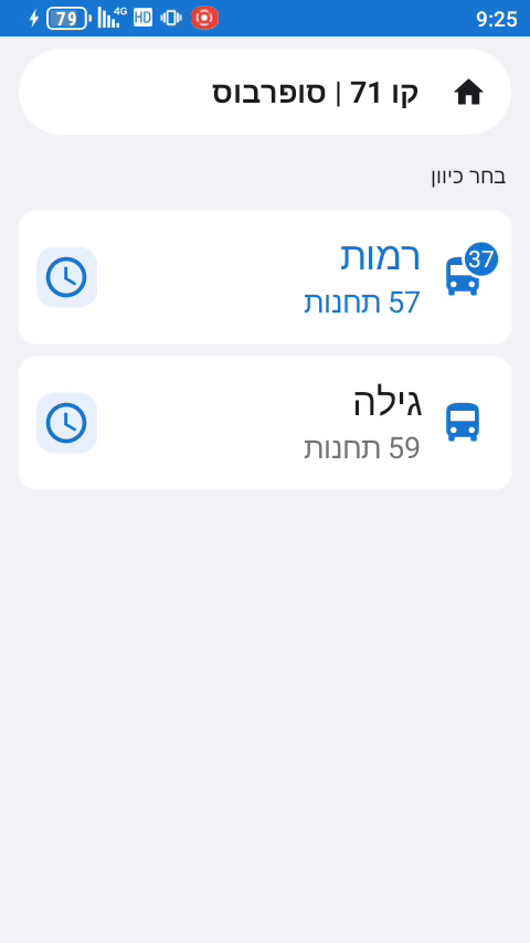

        @נוחעם-FM כתב בעזרה | אפליקציה אופליין לתחבורה ציבורית כולל לוחות זמנים - רעיונות לשיפור העיצוב ועוד:
        למה אתה מתכוון? את כל זמני הקו ניתן לראות בלחיצה על אייקון השעון ממסך הכיוונים לאחר שמגיעים אליו מתחנה מסוימת

          @aass צודק לא אחזתי את זה. תודה

            בוצע. בגרסה הבאה בעזרת השם.

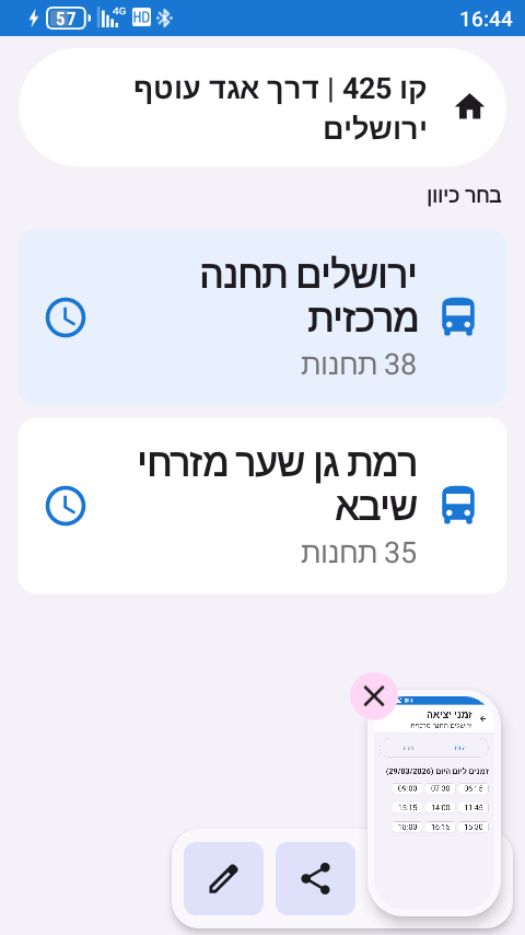

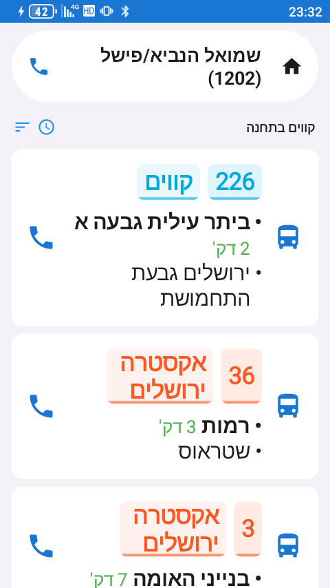

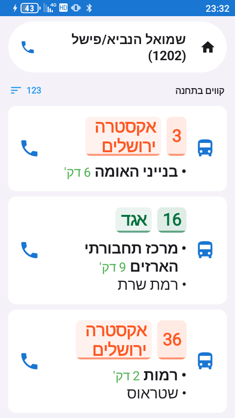

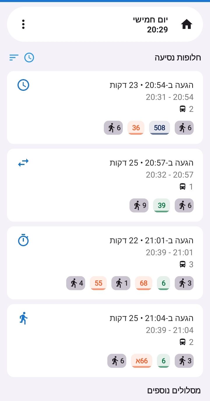

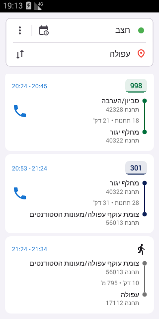

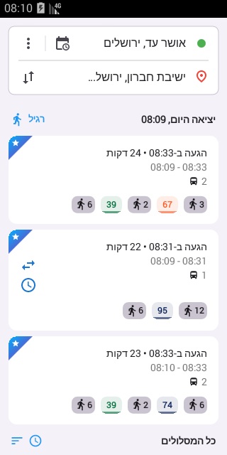

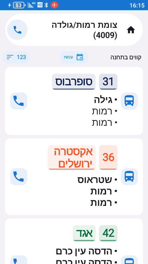

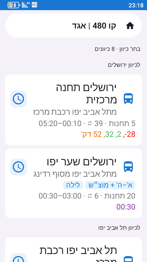

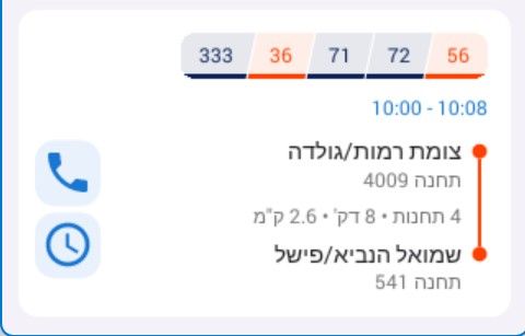

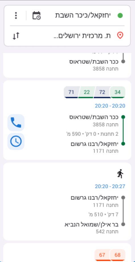

              נוסף במסך הקווים של התחנה אייקון מיון שמאפשר לשנות את הציון לפי מספר קו או לפי סדר ההגעה גם בשונה מההגדרה הכללית. אם תצוגת הזמנים כבויה מיון לפי זמן יפעיל אותה.
              במכשיר מקשים הפעולה תתבצע על ידי מקש 1.
              • A aass

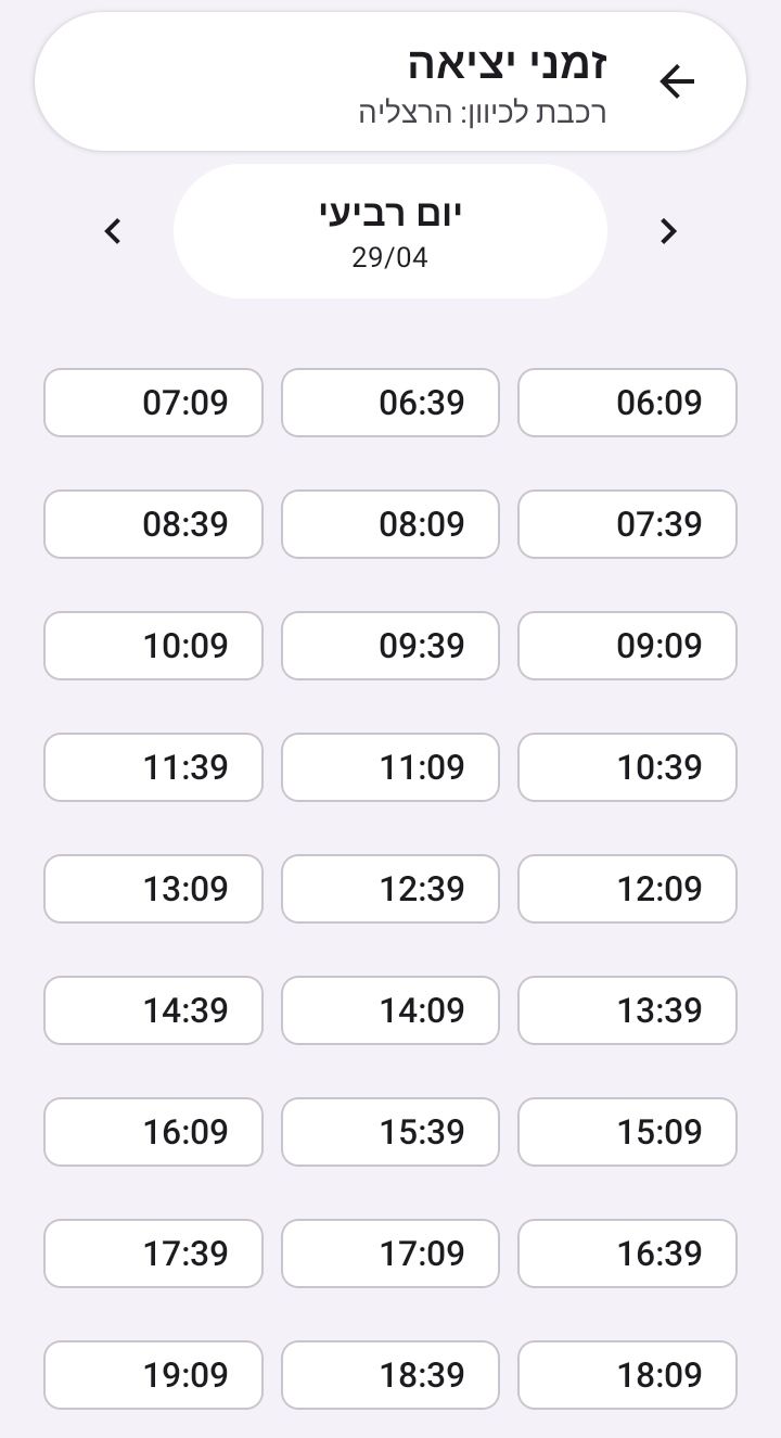

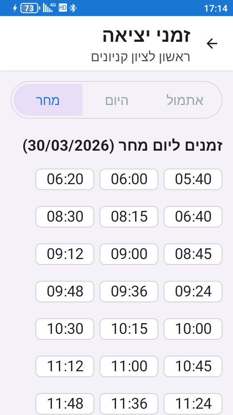

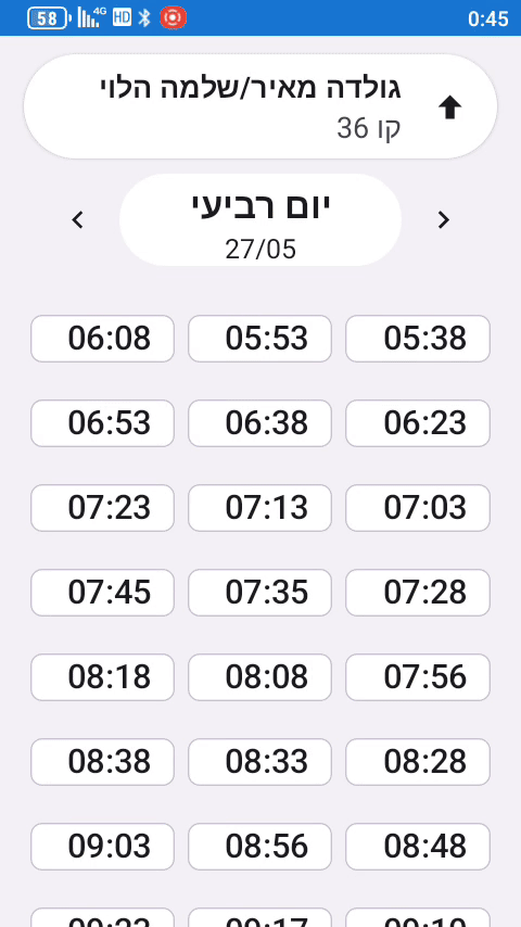

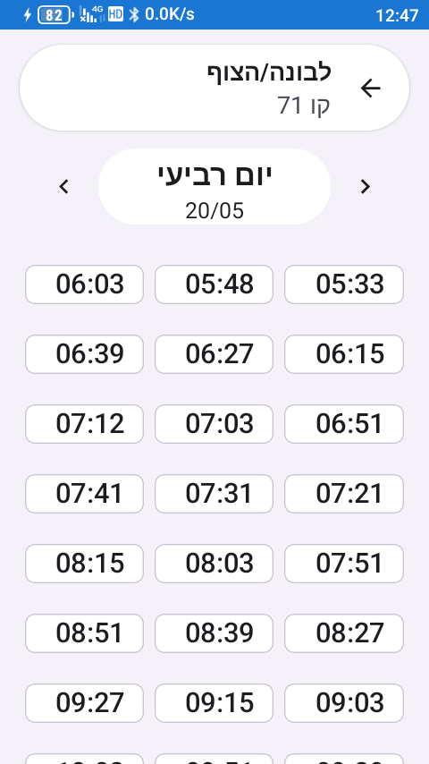

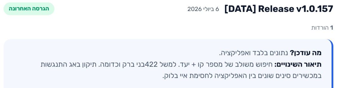

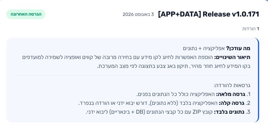

                    גרסה חדשה
                    לוחות זמנים מהירים יותר:
                    בוצע שיפור מקיף למסך לוחות הזמנים המתוכננים ולתצוגת הזמנים במסך התחנות והקווים, הרשימה כעת נטענת מיידית ללא השהייה.
                    דיוק שעות לאחר חצות:
                    תוקנה תצוגת הנסיעות הפועלות בשעות הלילה המאוחרות (בין 00:00 ל-04:00 לפנות בוקר), המציגה כעת את הזמנים המדויקים.
                    תיקון ניווט מקשים:
                    תוקן קיצור הדרך של חיוג ישיר באמצעות המקש השמאלי מהכרטיסיות.
                    שיפורים במדריך למשתמש:
                    תוקן העימוד של מדריך המשתמש וסודר מנגנון הדילוג המהיר מתוכן העניינים לכותרות המתאימות.
                    המדריך עודכן בקיצורי המקשים החדשים: לחיצה על סולמית (#) לחזרה למסך החיפוש, ולחיצה על 1 לשינוי סדר המיון (מיון קווים בתחנה לפי זמן הגעה או מספר הקו).
                    31576863 תגובה 1 תגובה אחרונה
