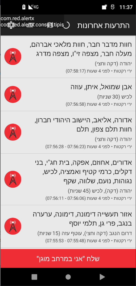

    כמו כן, כשנפתח את האפליקציה כשאפליקציית "ה-Activity הנוכחי" פועלת, יוצג לנו גם שם האקטיביטי הראשי.
    זה לא ActivityMain או משהו, אלא משהו מסורבל... בתוך תת נתיב בתוך האפליקציה בשמות שלא מעידים על זה. כבר קצת חשוד.

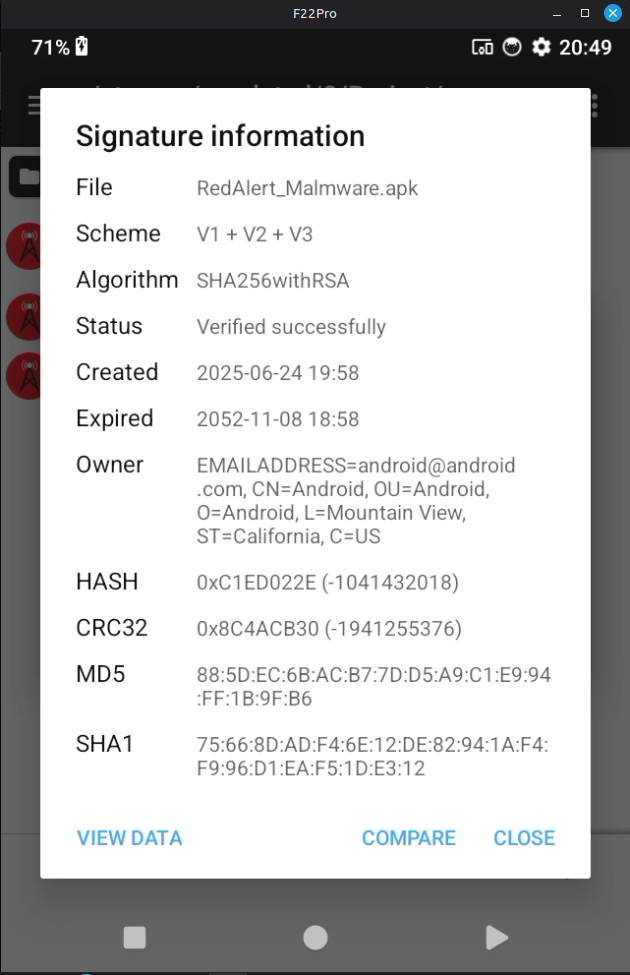

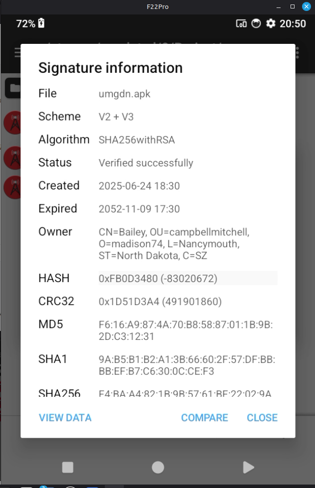

    בפתיחה עם MT Manager נראה המון הבדלים, אבל הלכתי ישר לתיקיית הassets. הקובץ הזדוני מכיל שם קובץ שלא קיים במקור, בשם umgdn. בדיקה קצרה (אם כי ספציפית ראיתי שמישהו כתב את זה, אבל בכל מקרה הייתי בודק את הקובץ הזה) מראה שזהו קובץ APK. ובכן, הנה הוא.
    umgdn.apk
    קובץ הumgdn הוא עם אותו שם חבילה של הקובץ הזדוני המקורי (com.red.alertx) אך משום מה חתום עם מפתח אחר (וזה מוזר, הרי התוקף פיתח את שני הקבצים).

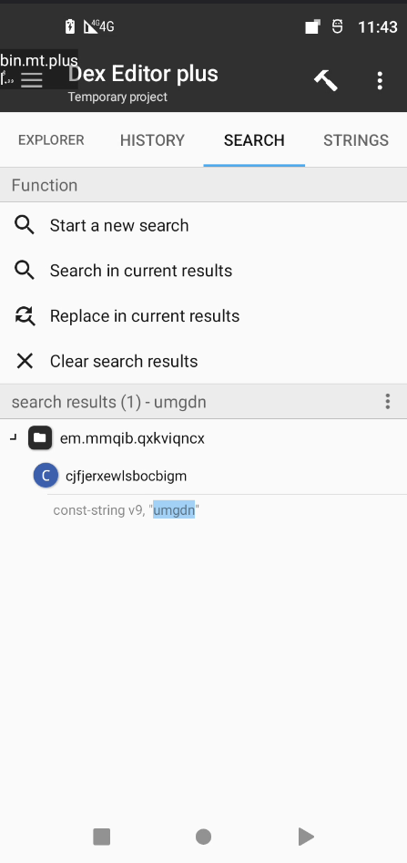

    אז חיפשתי בSMALI את המילה umgdn - ומצאתי אותה במקום אחד, עם שם מוזר - בהחלט מריח כמו קוד שעבר אובספיקציה.
    אז פתחתי את זה עם JADX במחשב.

      @cfopuser @10110000 רוצים להצטרף אלי למחקר?

      • מישהו12מ מישהו12
        אני לא הולך להזהיר כאן שוב! חלק מהקבצים שאצרף כאן זדוניים ויש להתייחס אליהם בהתאם!
        אתמול, ישראלים רבים קיבלו את ההודעה הזו:
        9240696c-5ee0-426f-a1b4-38851169205e-image.png .
        כניסה לקישור תוריד קובץ APK בשם RedAlert.apk שנראה כמו האפליקציה הרגילה של "צבע אדום".
        כמובן שזה חשוד (עדכון אמור להגיע פשוט דרך גוגל פליי).
        הקובץ זמין כאן.
        RedAlert_Malmware.apk
        בדיקה ראשונית שלו תראה ששם החבילה הוא
        com.red.alertx
        ולא
        com.red.alert - שם החבילה של האפליקציה האמיתית.
        פתיחה עם JADX גילתה שהאפליקצייה כתובה בקוטלין - בעוד "צבע אדום" המקורית כתובה בJAVA.
        https://github.com/eladnava/redalert-android
        (ואגב, שם האקטיביטי הראשי הוא אקטיביטי עם שם רגיל).
        umgdn.apk
        וכאן כבר מתחיל להיות מעניין...
        הקוד, באופן די מפתיע, לא מתקין את הumgdn. הוא ערמומי בהרבה! הוא מכניס אותו לתיקיית הנתונים של האפליקציה, ומעכשיו טוען קוד ממנו ולא מהAPK המותקן. ככה שאפילו לא מותקן APK אחר. מתוחכם מאוד.
        ו... גורם לכך שהאפליקציה תזוהה כמותקנת מגוגל פליי.
        חוץ מכל מה שקורה עד לכאן, האפליקציה הזו מבקשת הרשאות לSMS וכדומה - מה שהאפליקציה המקורית לא מבקשת.
        אז בואו נפתח את הAndroidManifest.xml של שתי האפליקציות להשוואת בקשת הרשאות:
