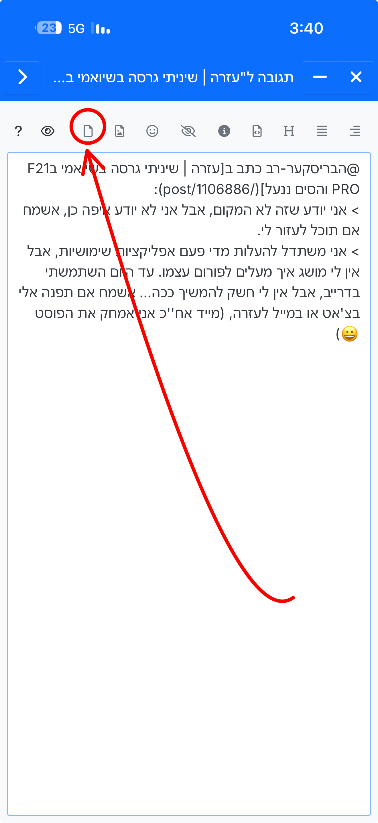

                      @הבריסקער-רב כתב בעזרה | שיניתי גרסה בשיואמי בF21 PRO והסים ננעל:
                      אני יודע שזה לא המקום, אבל אני לא יודע איפה כן, אשמח אם תוכל לעזור לי.
                      אני משתדל להעלות מדי פעם אפליקציות שימושיות, אבל אין לי מושג איך מעלים לפורום עצמו. עד היום השתמשתי בדרייב, אבל אין לי חשק להמשיך ככה... אשמח אם תפנה אלי בצ'אט או במייל לעזרה, (מייד אח''כ אני אמחק את הפוסט😀)
                      כאן
                        כאן
