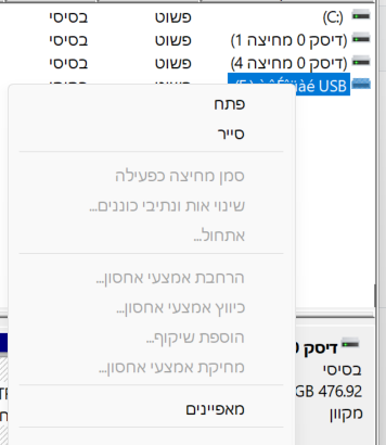

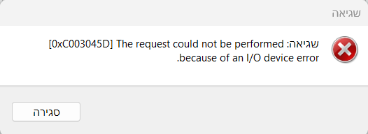

                                        בנימין14
                                        כתב נערך לאחרונה על ידי בנימין14
                                        @מתכנת-חובב
                                        תודה.
                                        ניסתי
                                        וכרגע זה המצב....😢
                                        אין אפשרות כלל לחוץ על על אתחול
                                        • ב בנימין14
                                          @מתכנת-חובב
                                          תודה.
                                          ניסתי
                                          וכרגע זה המצב....😢
                                          מתכנת חובבמ מנותק
                                          מתכנת חובבמ מנותק
                                          מתכנת חובב
                                          @בנימין14 תנסה עם רופוס יהיה הכי פשוט וקל
                                          אין לי זמן עכשיו להדריך אבל אני חושב שיש מדריך בפורום וגם ה AI יוכל לעזור לך בזה
                                          ב תגובה 1 תגובה אחרונה
