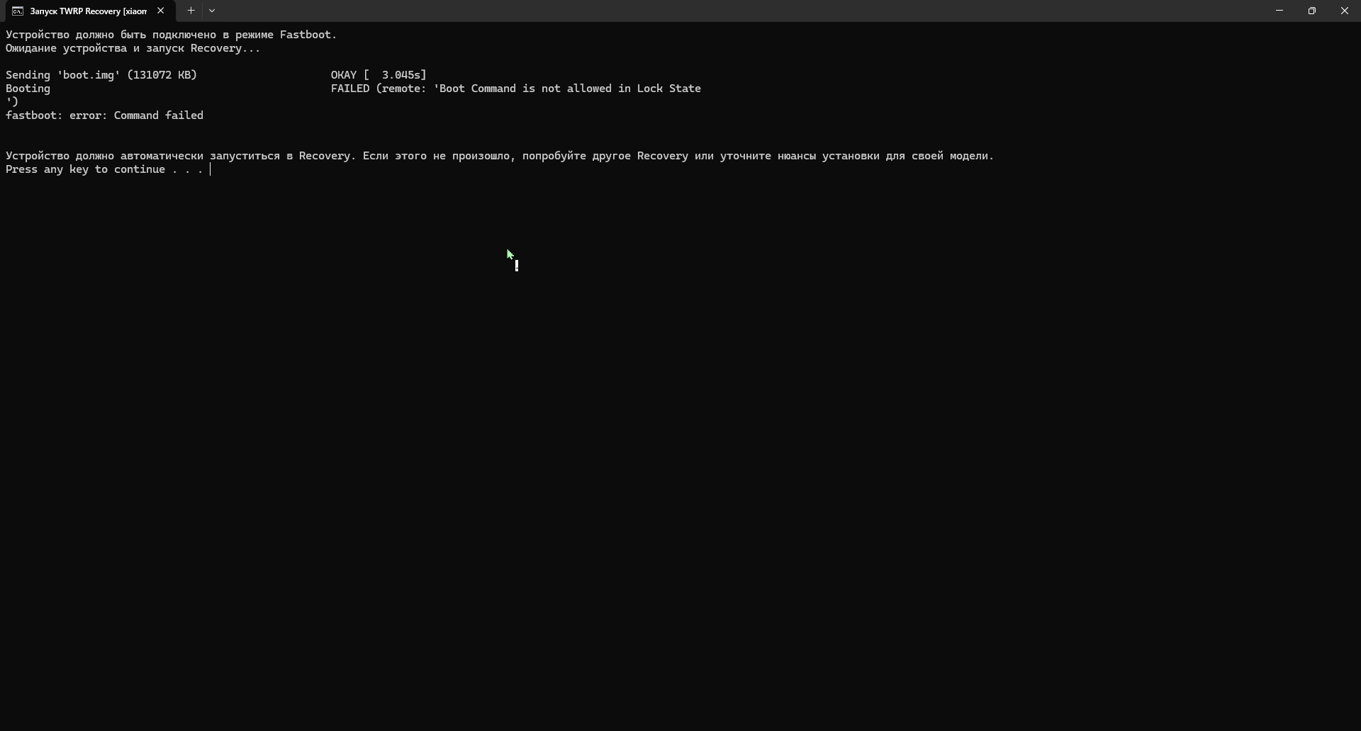

              @שניאור-שמח
              TWRP_installer.rar
              הקובץ START. cmd הסקריפט לכאורה

                @RearmostPant23 כתב בבאג | לא מצליח להיכנס לחשבון MI שלי במכשיר XIAOMI REDMI NOTE 9 PRO:
                כן לפי הקוד נראה שהוא לא צורב אלא רק מעלה את זה זמנית.
                אבל אני בספק רב מאוד אם יעבוד בבוטלואדר נעול.

                  RearmostPant23
                  @מישהו12 באמת לא עבד
                  בהודעת שהגיע הוא לא כותב שזה קשור לבוטלואדר, אלא לכך שהרקברי לא מתאים. אני שמתי רקברי של לינג׳
