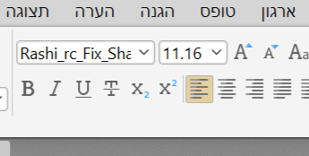

                                    @לשכת-הרב כתב בבירור | השוואה PDF EXCHANGE VS ABBYY READER:
                                    א"א לשנות את גודל הטקסט
                                    ברור שאפשר

                                      • יוסי מחשביםי יוסי מחשבים
                                        ברור שאפשר
                                          ברור שאפשר
                                          לשכת הרבל מנותק
                                          לשכת הרבל מנותק
                                          לשכת הרב
                                          @יוסי-מחשבים תוכל לכתוב באיזה לשונית מגיעים לזה
                                          ממש מוזר, הפכתי את כל התוכנה ולא מצאתי את השינוי טקסט
                                          9 תגובה 1 תגובה אחרונה
