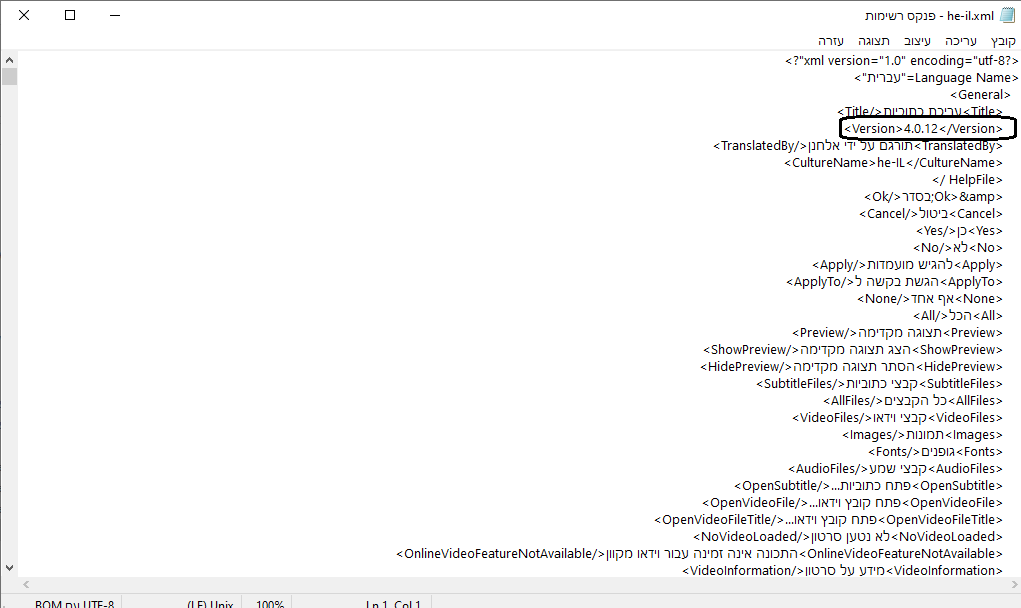

      עכשיו תפתח את הקובץ שפה (xml) באמצאות פנקס רשימות (ולא כתבן!)
      ובשורה המסומנת בתמונה תבדוק את הגרסה אם זה שונה את תשנה את הגרסה בקובץ שפה לגרסה שבתוכנה ואז זה יעבוד
      עכשיו פשוט תסגור את התוכנה תעתיק את הקובץ שפה לתיקית ההתקנה > Languages (התיקיה מכילה קובצי שפה בפורמט xml)

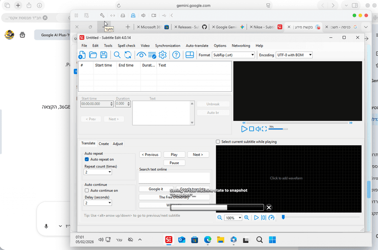

                                        @למה-באתי
                                        אבל אין למק.. מה אני יעשה?
                                        כאן יש לך איזה שהוא פיתרון
                                        https://github.com/twardoch/subtitle-edit-mac-wine?utm_source=chatgpt.com
                                        איך אני עושה כתוביות בעברית אוטומטיות?
                                        וידאו > אודיו לטקסט (שני אפשרויות)

                                          @hartkhartk he-il.xml
                                          תוכל לשנה לי את גירסת התוכנה ל14 בסוף? אני פשוט מסתבך פה עם המכונה הוירטואלית הזאת...
