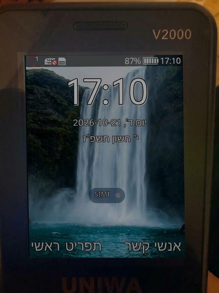

    חכם בלילה 1

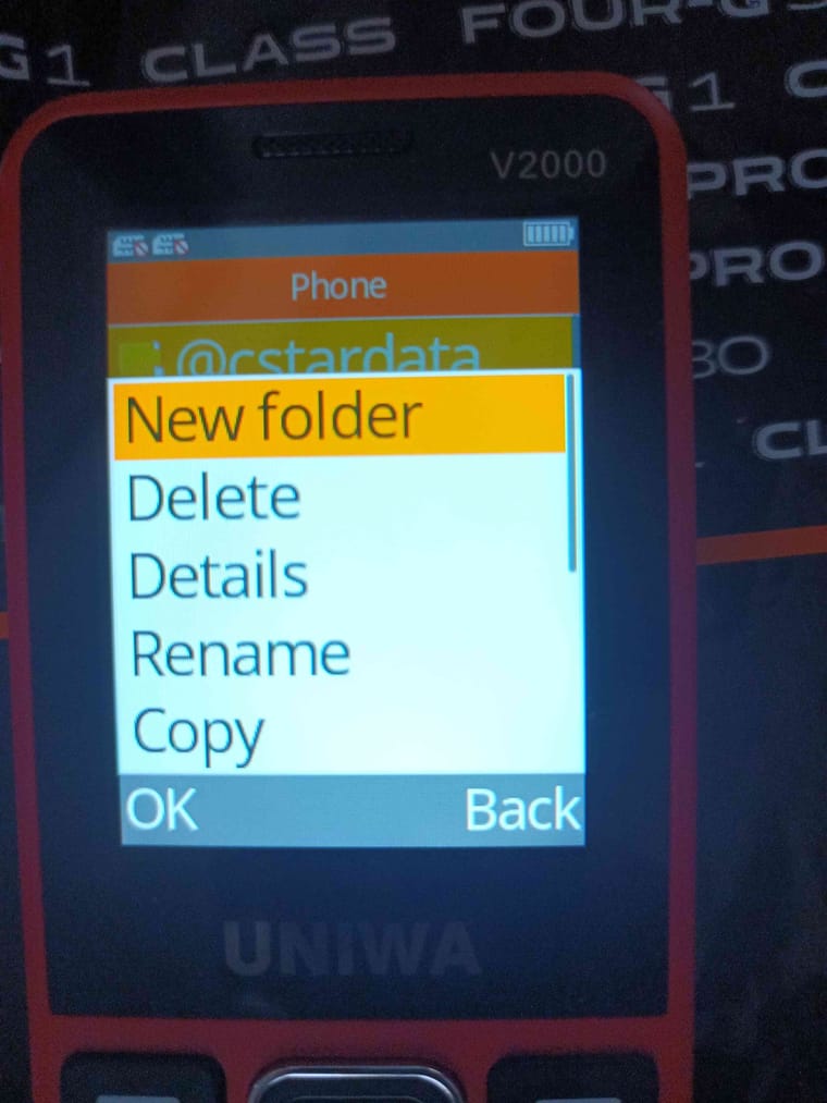

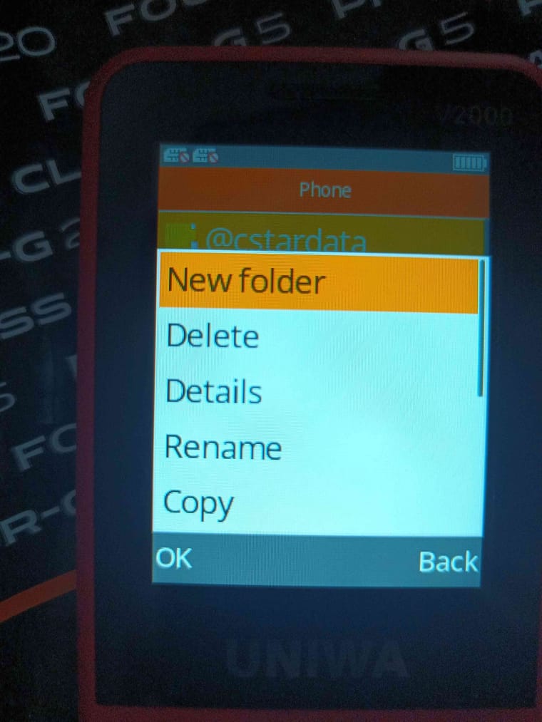

    קניתי מכשיר Uniwa V2000 מעלי אקספרס
    ככה המכשיר נראה (קצת יותר קטן משואו)
    הבעיה העיקרית היא שהגודל גופן תצוגה פשוט ענק
    המכשיר לא אנדרואיד
    מדובר שמיועד לזקנים (כפתור SOS...)...
    השאלה אם יש איך למצוא לו קושחה ולהתאים אותה אישית
    או אולי לשאוב את הגירסא?
    או אם יש קוד מנהל שעוקף את זה
    כי זה פשוט לא אפשרי בגודל גופן הנוכחי

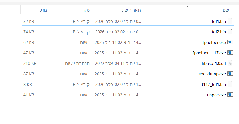

                                    חכם בלילה 1

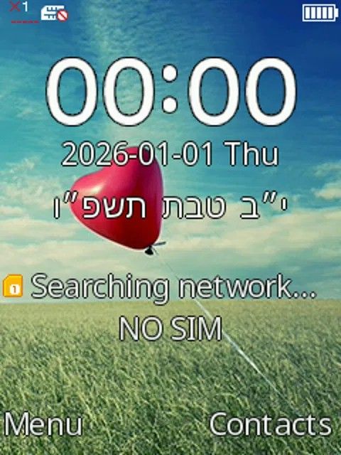

                                    @yos לא מצליח
                                    למרות שבסולמית לוקח למכשיר להתנתק מהמחשב יותר זמן משאר הכפתורים
                                    זה מידיעה?
                                    זה הדרייברים שהתקנתי
                                    Unisoc+SPD+Driver.rar
                                    ואני משתמש עם spd_dump (בשורת הפקודה)
                                    ככה נראית התיקיה
                                    וזה הפקודה פאוורשל
                                    .\spd_dump.exe fdl t117_fdl1.bin 0x6200 fdl fdl2.bin 0x80100000 read_flash 0 0x8000000 dump_full.bin

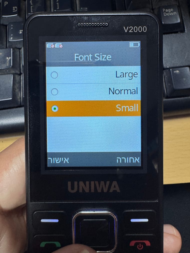

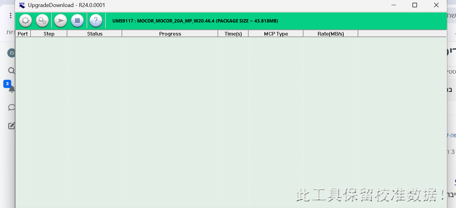

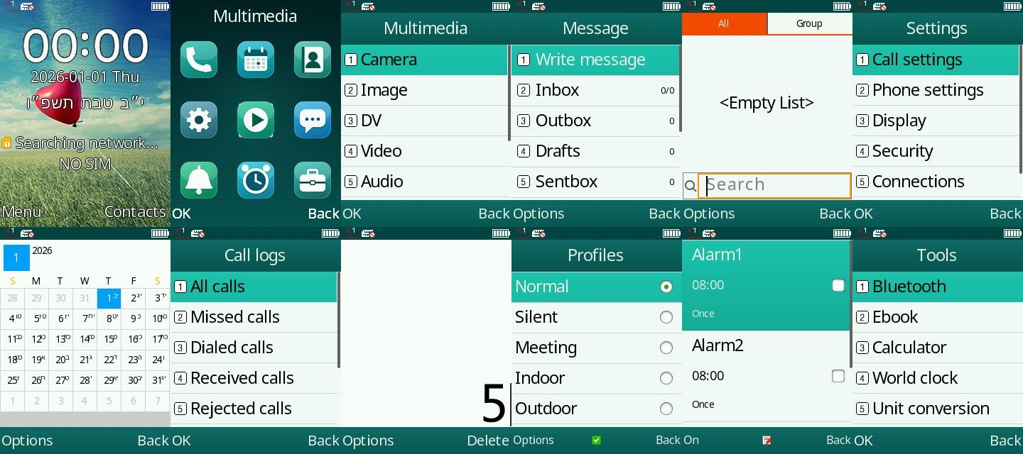

                                      @חכם-בלילה-1 יש לי קושחה אשמח מאוד לתיקונים גם לי יש את המכשיר הזה
                                      גם הוא לא מראה ליvolte אפילו שהספק של המכשיר כן הראה לי צילום
                                      הקוד לשינוי של הimei כוכבית סולמית06 כוכבית סולמית
                                      IMEI שינוי.mp4
                                      תצור קשר בפרטי CT16S_LS01_240X320_B28B_V2000_IPS_V05_10222025.rar
                                      לחיצה על מקש #
                                      ח מישהו12מ 3 תגובות תגובה אחרונה
                                      • E e613
                                        IMEI שינוי.mp4
                                        לחיצה על מקש #
                                        חכם בלילה 1
                                        @e613 וואו תודה!
                                        אוקיי אני אעדכן אחר כך
                                        מה עלה בידינו
