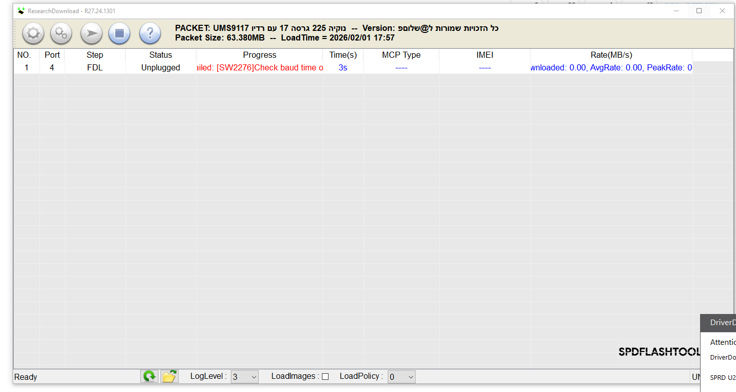

    @שניאור-שמח לצרוב הצלחתי פעם אחת שניה אחת וזהו אנלא מצליח יותר.
    נוחעם FMנ מחובר
    נוחעם FMנ מחובר
    @רק-אנדרו אחי, אנחנו רוצים לעזור.
    אבל אתה צריך לדבר ברור, אחרת לא נבין....
    מה הכוונה הצלחתי פעם אחת? מה הצלחת?
    מה מספר הגירסא היום בפלאפון איזו מספר אתה רוצה לצרוב?

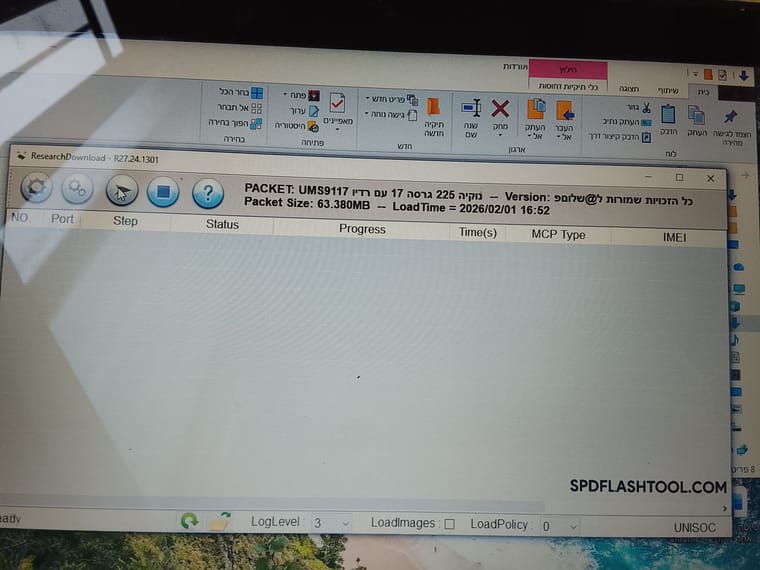

      @נוחעם-FM אני לא מבין בזה בכלל אני מצליח לצרוב אבל זה מגיע עד מספר 50כזה ואז מפסיק..
      אני מנסה לצרוב את הגרסא שהביא לי 17 נקרא מראה לי.

        @רק-אנדרו תעלה צילום מסך.
        לא צילום במצלמה של המסך

            @רק-אנדרו תבדוק שהכבל תקין ואל תזיז את הטלפון

              @שניאור-שמח אבל עד איזה מספר זה אמור להגיע??

                  תנסה להדליק את הטלפון, הוא נדלק?

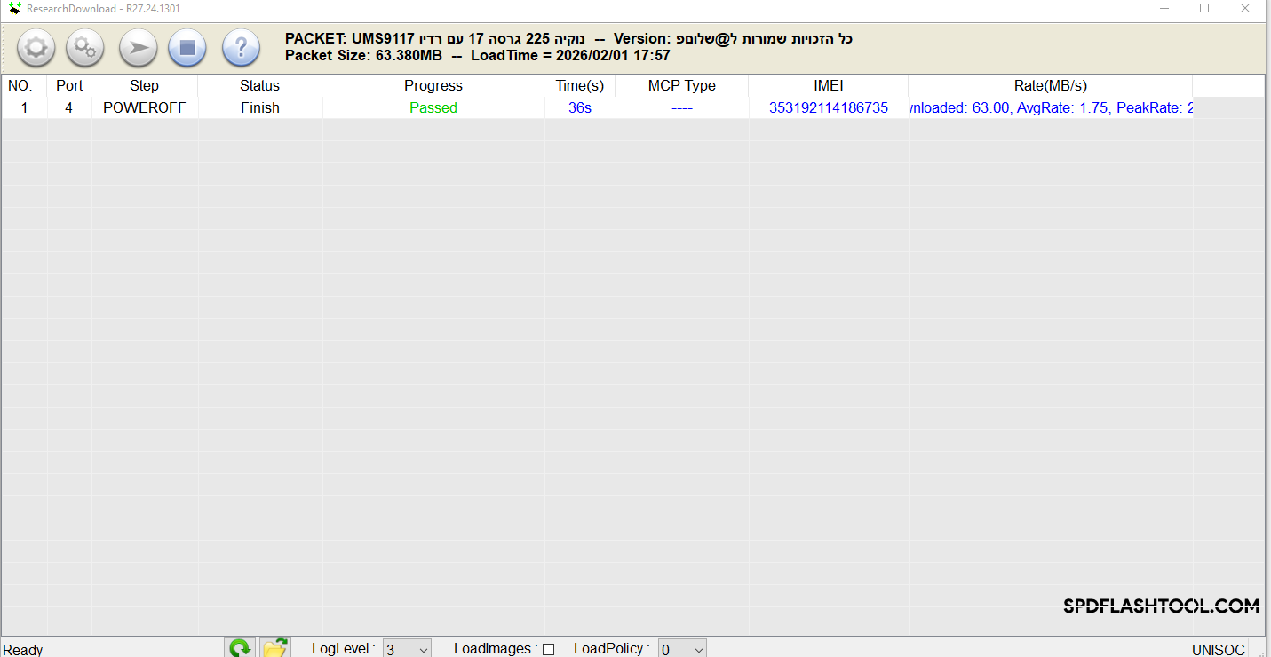

                    תודה רבה לכולם הצלחתי בסוף ברוך השם👍 👍 👍
                    • ר רק אנדרו
                      @רק-אנדרו כתב בבקשה | גרסה אם רדיו לנוקיה 225!:
                      תודה רבה לכולם הצלחתי הסוףפ ברוך השם👍 👍 👍
                      מצוין
                      תסמן את הנושא כנפתר
                      בכלי נושא למעלה תסמן כשאלה ואז כנפתר
                      • ר רק אנדרו סימן נושא זה כשאלה
                      • ר רק אנדרו סימן נושא זה כנפתר
