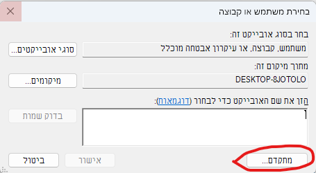

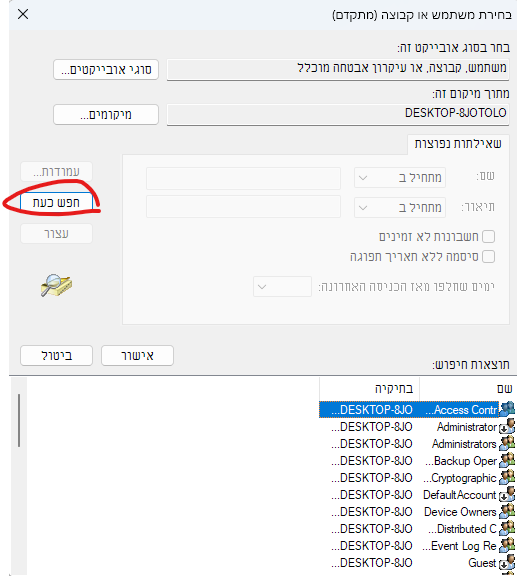

    1. נלחץ על Change User Or Group, נלחץ על "מתקדם" ובחלונית שנפתחה "חיפוש", ואז נבחר את המשתמש SYSTEM

      נעשה אישור ונחזור לחלונית המשימה

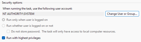

    2. נסמן ב"ווי" את האפשרות "Run with highest privileges"

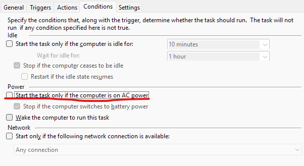

    3. נעבור לכרטיסה "Conditions" ונסיר את ה"ווי" מהאפשרות "Start the task only if the computer is on AC power" כדי שהמשימה תרוץ גם כשהמחשב על מצב בטריה

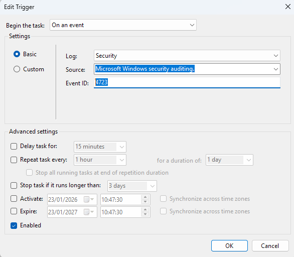

      1. נבחר ברשימה הנפתחת העליונה "On an event"
      1. כעת נראה מספר הגדרות שנוספו באמצע. נבחר בקטגוריה "Log" את האפשרות "Security"
      1. בקטגוריה "source" נבחר "Microsoft Windows security auditing."
      1. ובשורה השלישית נכתוב "4723", זה האירוע שאנחנו רוצים לתפוס.
      1. נעשה אישור ונחזור לחלונית הקודמת, נחזור שוב על אותה הוספת Trigger והפעם עם הקוד "4724"

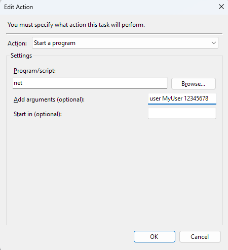

    • כעת נעבור לכרטיסיה "Actions" ונלחץ על "New"
      1. בחלון שנפתח נבחר למעלה "Start a program" (זה כבר כברירת מחדל)
      1. בתיבת הטקסט "Program/Script" נכתוב "Net"
      1. בתיבת הטקסט "(Add arguments (optional" נכתוב "<user <username> <password" כשאנו מחליפים את <username> בשם היוזר שלנו, ואת <password> נחליף לסיסמה שלנו
                              • כעת נעבור לכרטיסיה triggers ונלחץ על "new"
                              • כעת נלחץ על אישור, ונחזור לחלונית המשימה
