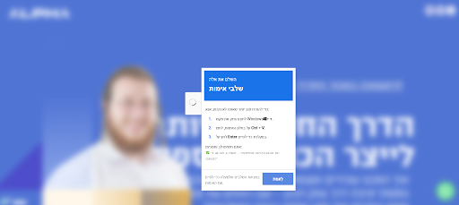

                        עכשיו ראיתי שפרסם עוד מישהו שכמעט נפל בזה
                        ורק בגלל שפורסם הנושא הוא ידע לא ללחוץ על זה...
                        62e1986e-5a9e-4fd3-92c2-02e285959232-צילום מסך.zip
                        האתר שבו זה קפץ (בלי אחריות - הוספתי כוכביות כדי שלא תלחצו בטעות על הקישור!!
                        https://www.bslonline*****.co.il/vip/
                        פרסמו כמה שיותר!!!!
                        שאנשים ידעו לעולם לא ללחוץ קונטרול+וי באתרים! נראה שהנגע הזה פושה במהירות בעוד ועוד אתרים לגטימיים-לכאורה
                        cfopuserC י P 4 תגובות תגובה אחרונה

                                @בנימין-מחשבים כתב בשיתוף | נפלתי לוירוס של תוכנת כופר, תקראו ותלמדו להיזהר:
                                האתר ביקש ממנו לבצע:
                                Win + R → Ctrl + V → Enter, מה שפתח חלון Run והדביק פקודה שהייתה ב‑clipboard שלו.
                                סתם ללחוץ cntl v מה הבעיה?
