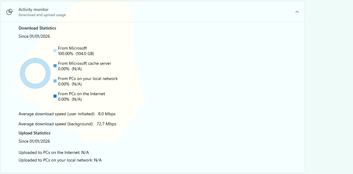

    זה הגיוני בכלל?!?!?! התקנה מחדש לא לוקחת כ"כ הרבה אז איך תוך 24 שעות לקח לי 127 גיגה?
    איך אני גורם לזה לא לחזור? עשיתי חבילה חדשה ותוך כמה שעות הוא צרך לי 18 גיגה
    מה הסיפור??!?

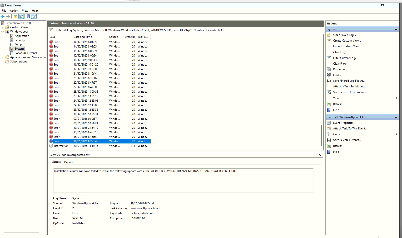

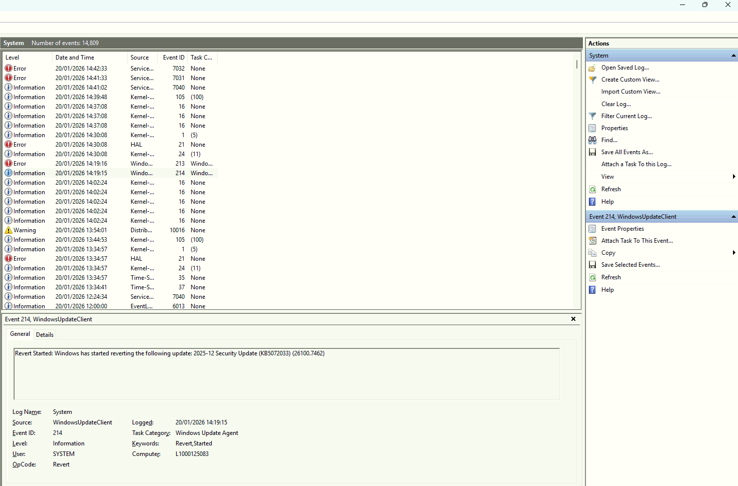

                אפשר לזהות את זה כאן? (אין ב24 שעות האחרונות אירוע מתועד)
                אולי כאן כן יש מה24 שעות האחרונות:
                או איזו נוזקה שמזדהה כעדכוני ווינדוס

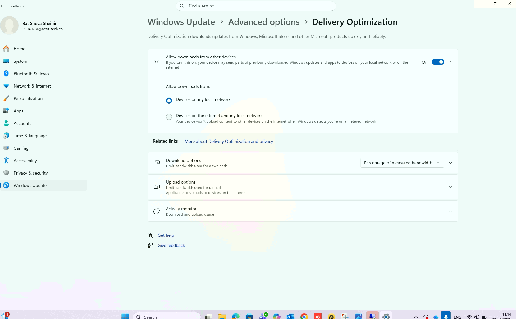

                או ש delivery optimization (מיטוב מסירה) מופעל
                נכון, הוא היה מופעל אבל רק לרשת מקומית
                ואולי onedrive מזדהה כתהליך עדכון
                מעניין, מה בודקים?
                מתי התקנת את הווינדוס ומאיפה לקחת את האימג'?
                ממזמן.
                מצרף כמה תמונות שאולי יעזרו:
