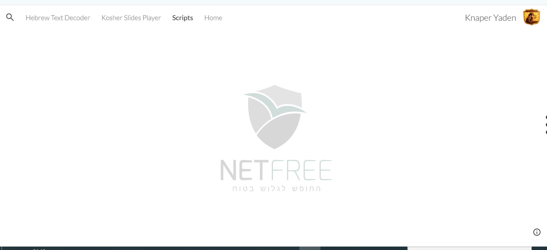

    אני משתמש במאמת הזה https://mitmachim.top/post/799471

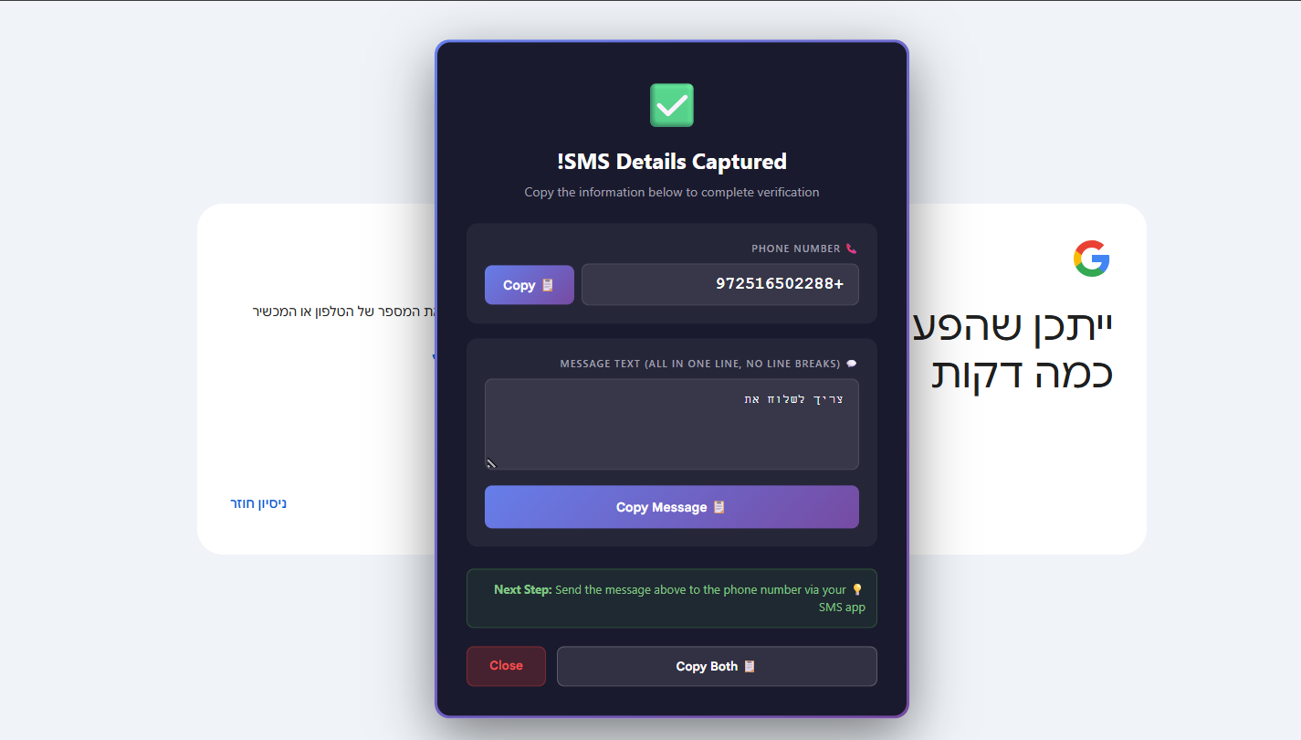

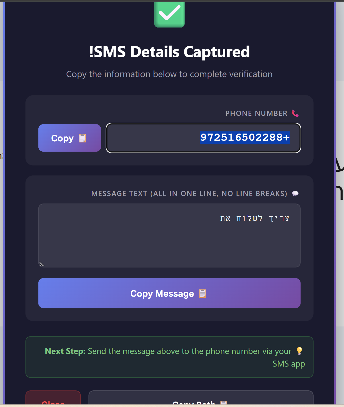

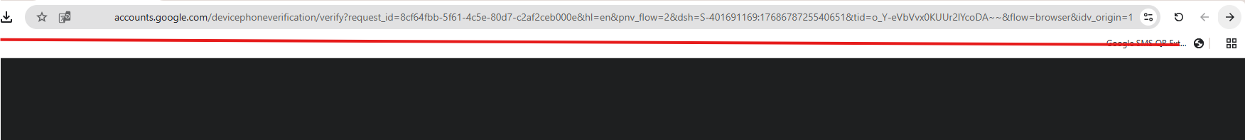

      לא עובד לי

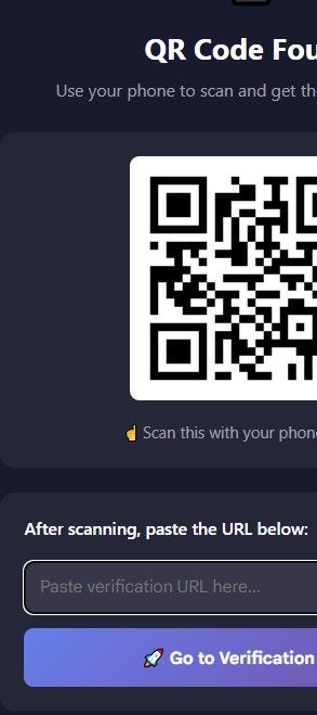

      פשוט כנס אל מנהל הסימניות בדפדפן, הוסף סימניה חדשה בשם Google SMS QR Extractor
      ובשורת הכתובת הוסף בדיוק את כל הקוד מהקובץ המצורף סימניה.zip
      ת מנותק
      ת מנותק
      תמיד
      @מוח-קודח נו ו.. זה פותח לי חלון ריק!

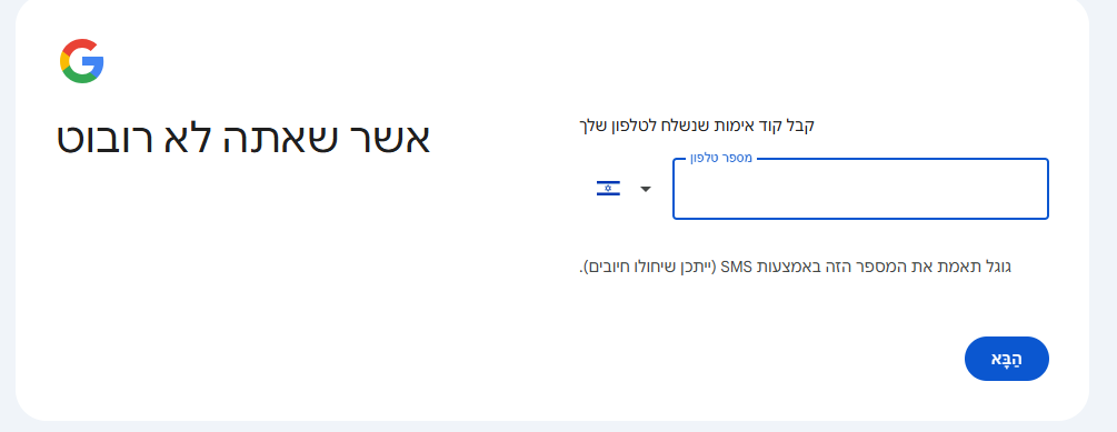

        בפורום עלה לא פעם הצורך בפתיחת חשבון גוגל ללא סמארטפון וללא SMS.
        נעשו גם כמה ניסיונות לאורך הזמן לחתום עצומות לגוגל, אך עד כה הדבר לא צלח.
        החלטתי לכתוב מדריך מפורט שיעזור לאנשים לפתוח חשבון גוגל, והנה הוא כאן.
        בגדול, ישנם שני "אתגרים" שגוגל עלולה להעמיד בפניכם בפתיחת חשבון, אם כי לא תמיד תידרשו לשניהם.
        בחלק הראשון אביא, בעזרת השם, פתרון לאתגר הראשון, סריקת קוד QR. בחלק השני - אימות באמצעות SMS. בחלק השלישי, וההכרחי, אביא פתרונות אימות שיעזרו לכם להשתמש בחשבון לטווח ארוך בלי להיתקע מחוץ לחשבון כשהוא כבר מלא נתונים. חשוב מאוד שלא תדלגו על החלק הזה.
        בעוד שניתן לנסות לפתוח "חשבון ילד" כפי שפורסם כאן, זה לא תמיד עובד, ולעיתים קרובות לא עובד כלל. לכן הדרך הזו טרחנית מאוד, וגם משתמשי נט פרי נתקלים לעיתים בקושי בשיטה זו.

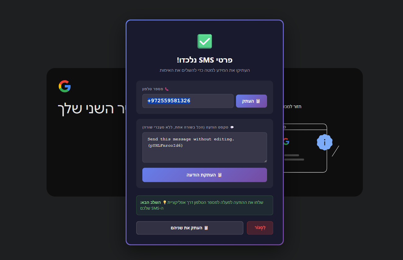

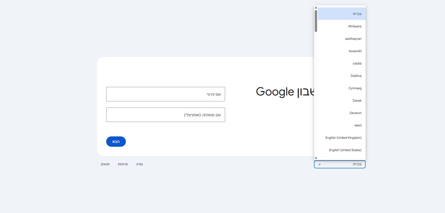

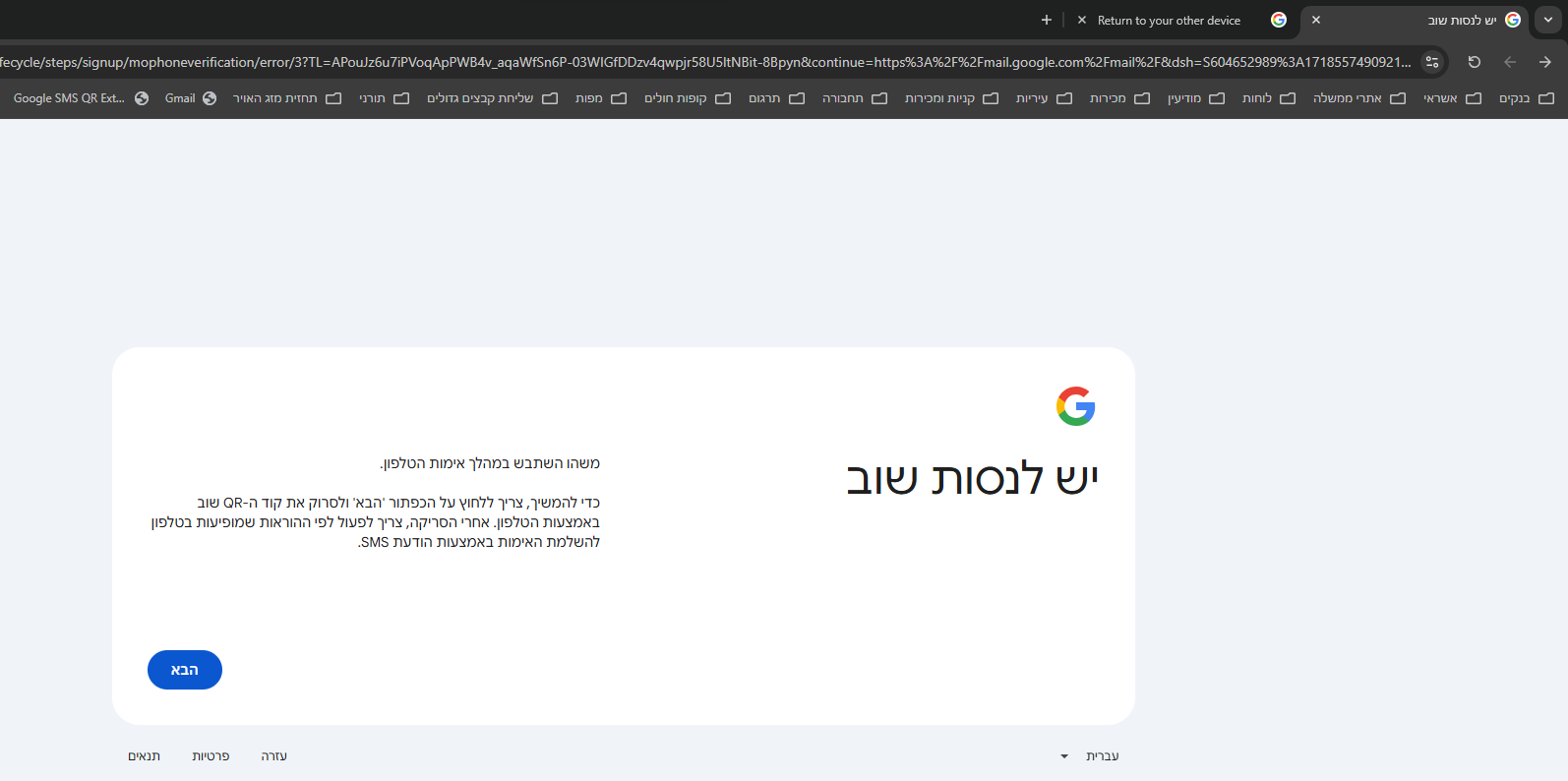

        1. עקיפת סריקת ה-QR
        א) התקנת אימולטור אנדרואיד על המחשב (מותאם גם למשתמשי נט פרי). כך גוגל תזהה אתכם כאנדרואיד ולא תדרוש סריקה. כבונוס, לא תידרשו לחזור על הסיסמה לאימות 😘

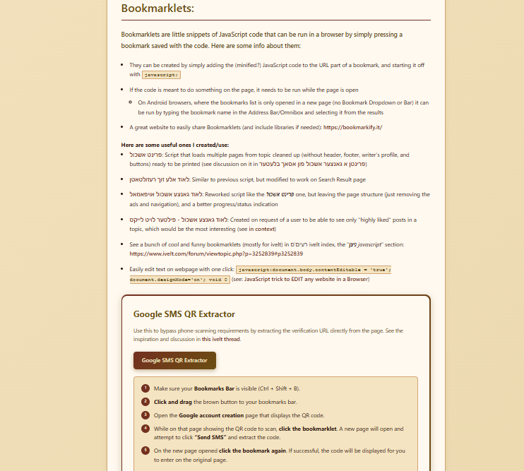

        ב) שימוש במחלץ קוד QR. זהו כלי שהופך את הקוד להודעה שתצטרכו לשלוח ב-SMS למספר מסוים. למי שאין SMS, אפשר לעשות זאת בקלות באמצעות האתר הזה, שבו תוכלו לשלוח SMS לכל מספר שתרצו. בחבילה החינמית תוכלו לשלוח עד 10 הודעות בלבד.
        מצורף בספוילר מדריך לשימוש במחלץ:
        יש לוודא ששורת הסימניות בדפדפן פתוחה. אם היא סגורה, לחצו על צירוף המקשים ctrl+shift+b כדי לפתוח אותה.

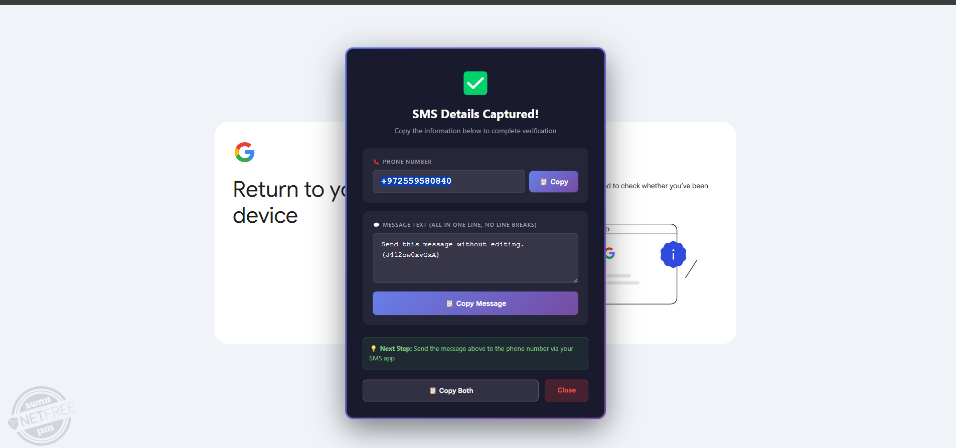

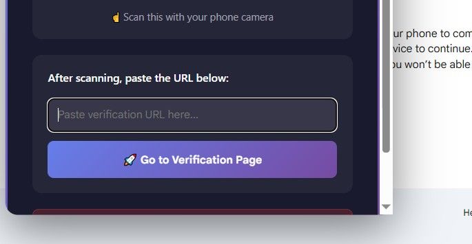

        • לאחר מכן יש להיכנס לקישור הזה ולגרור את הכפתור החום שבאמצע המסך [Google SMS QR Extractor] לשורת הסימניות.

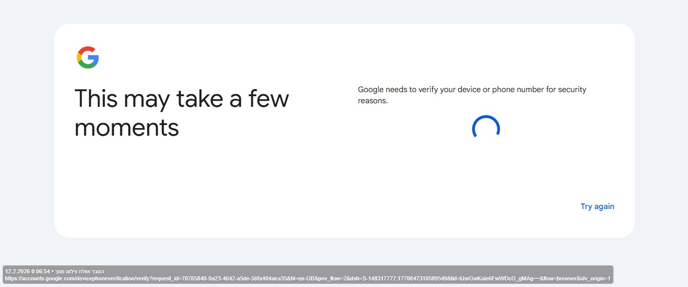

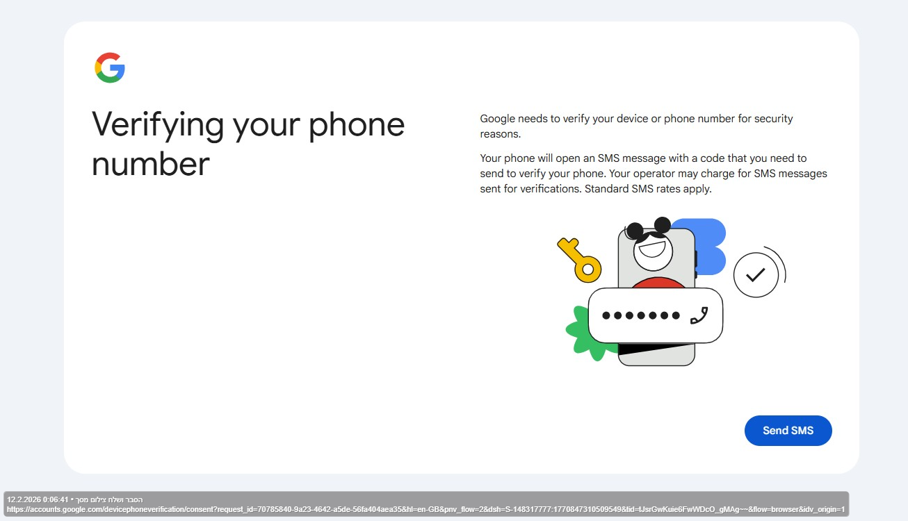

        לאחר מכן חזרו או היכנסו לדף פתיחת החשבון, והמשיכו לפי ההנחיות עד שתיתקעו בדף שבו גוגל מבקשת מכם לסרוק קוד QR.

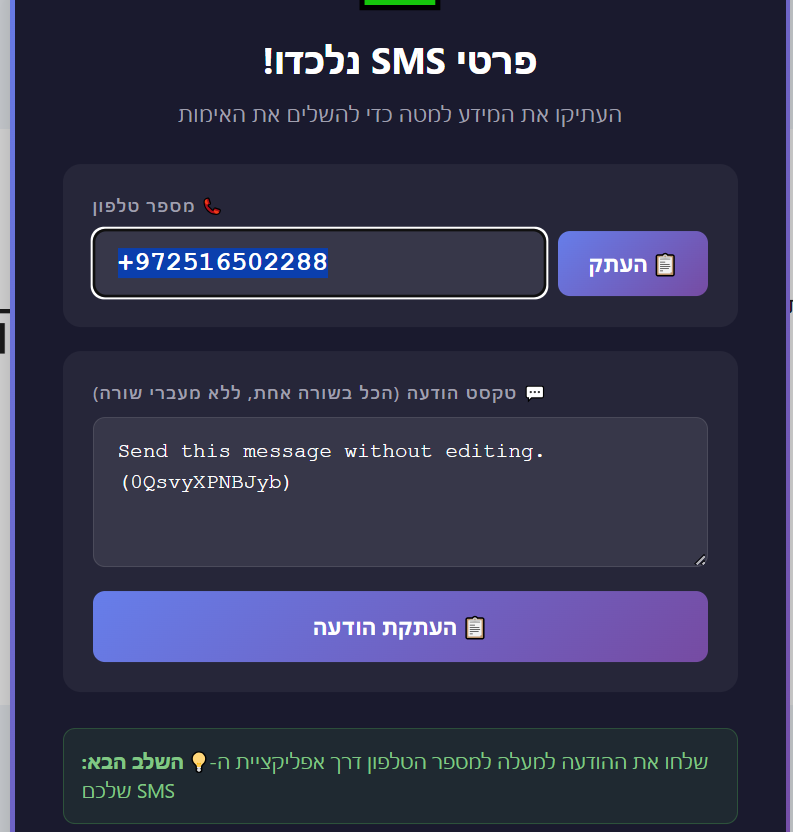

        1. לחצו על הסימנייה החדשה שהוספתם בשורת הסימניות. זה אמור לפתוח דף אחר.
        2. לחצו שוב על הסימנייה. אם זה לא עוזר, בחרו Send SMS / שלח SMS ואז לחצו שוב על הסימנייה.
        3. אם מופיע חלון קופץ למעלה, אשרו בו את פתיחת האפליקציה, ולחצו שוב על הסימנייה החדשה. ייפתח דף שבו תקבלו מספר שאליו צריך לשלוח SMS, וגם את ההודעה שיש לשלוח אליו.

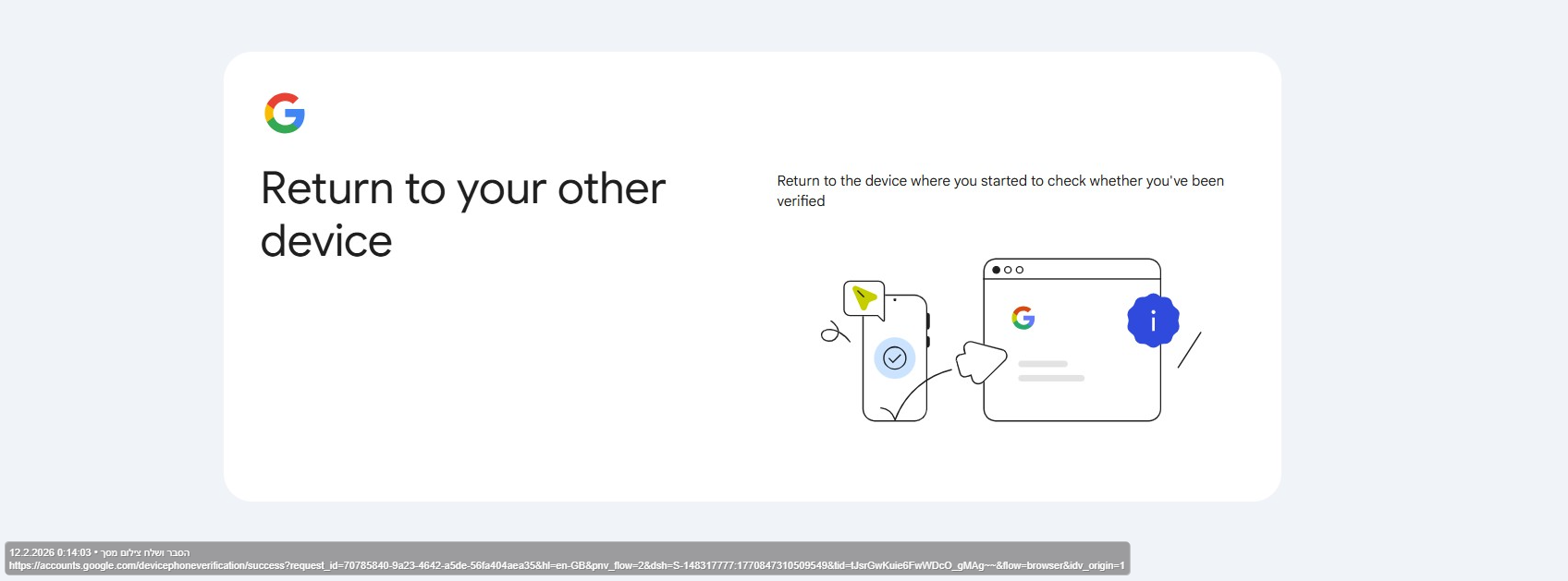

        4. שלחו את ההודעה למספר. אם יש לכם מכשיר שיכול לשלוח SMS, שלחו ממנו. אם אין, השתמשו באתר שהבאתי למעלה.
        5. חזרו לדף שבו נתקלתם בבקשה לסריקת הקוד, ושם תוכלו להמשיך הלאה בתהליך.

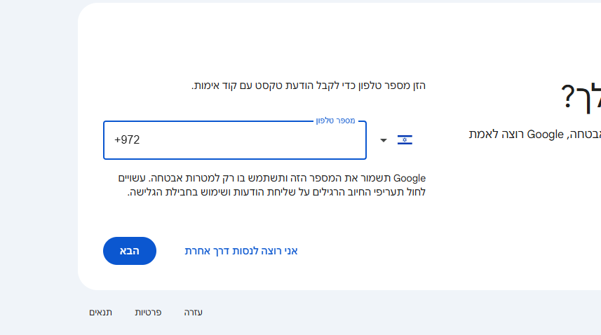

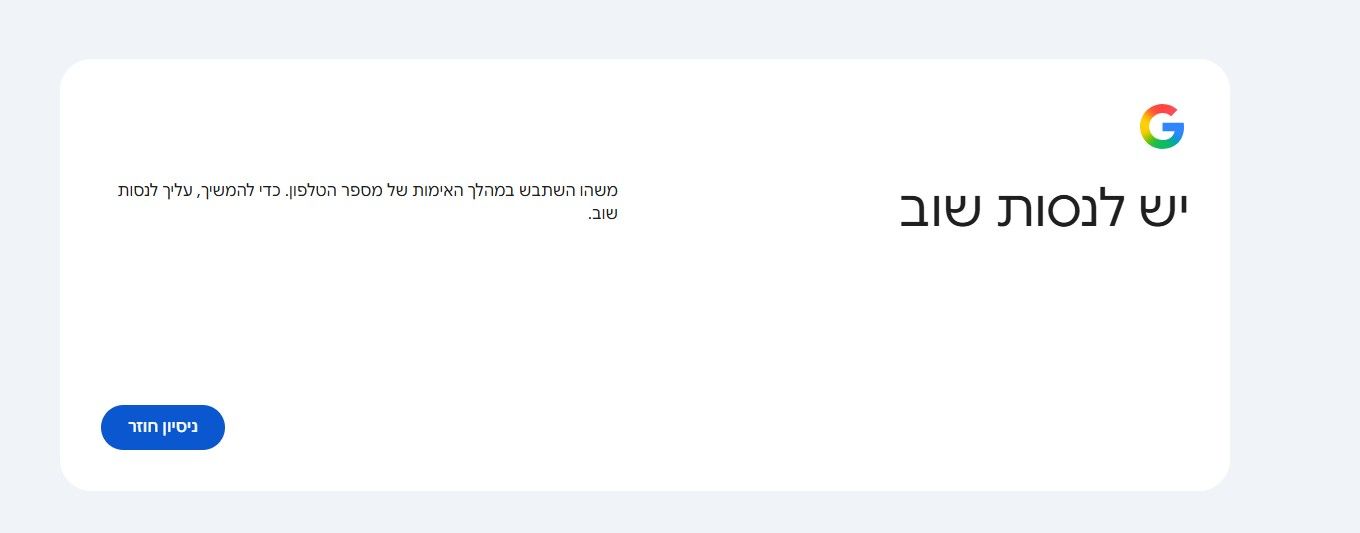

        2. עקיפת אימות ה-SMS
        בשלב הזה אין הרבה ברירות, ונצטרך לקבל SMS באמת. אפשר לעשות זאת גם ללא SMS על המכשיר שלנו, בפועל, באחת מהדרכים הבאות:
            שמואל הסיני
            @תמיד הסתדרת תעשה בדיוק כמו בתמונות אל תיכנס לדף ההוא

                  @שמואל-הסיני, כשלחצתי על הסימניה שנוספה, נפתח לי החלון כמו שבתמונה אבל בטקסט שבו צריך להיות הקישור לשליחה לא מופיע כלום.צילום מסך 2026-01-28 084310.png
                  מה יכול להית הסיבה?
                  ר תגובה 1 תגובה אחרונה
                  • ש שי ניב
                    מה יכול להית הסיבה?
                    ר מנותק
                    ר מנותק
                    ר.י.ב
                    @שי-ניב עד כמה שידוע לי המחלץ הנ"ל עובד רק כשפותחים חשבון באנגלית [אין צורך להשבית את good translate]
                    • ר ר.י.ב
                      שי ניב
                      @ר.י.ב תודה, ניסיתי באנגלית ואכן עבד

                      • ש שמואל הסיני
                        שימו לב: מר @0772637000 מוכן לפתוח לאנשים לעת עתה חינם חשבון גוגל. מי שרוצה מוזמן לפנות אליו למייל 7789443@gmail.com
                        1. עקיפת סריקת ה-QR

                          @שמואל-הסיני שלום רב.
                          אני אשמח לעזרה.
                          עשיתי כפי ההדרכה שכתבת לעבוד עם המחלץ QR, וזה נתקע לי בשלב שאחרי זה.
                          בתמונה כאן אני לוחץ על SEND SMS (כמו שהסברת בטוב טעם...):
                          ואז אני מגיע לשלב הזה, ללא מוצא:
                          העיגול מסתובב סביב עצמו....כמה דקות טובות.
                          ובשלב זה אני מקבל מסך כזה:
                          לא הבנתי לאיזה מספר הוא אמור לשלוח לי את ה SMS ?
                          בד"כ אני מקבל בטלפון הכשר שלי SMS רק מגוגל (חצי טאצ' ללא כלום..)
                          אולי אני צריך לבחור שפה אנגלית אחרת מהראשונה ?
                          אשמח אם תוכל לעזור לי בנידון, תודה !
                          • א ארי
                            @שמואל-הסיני
                            למה כל פעם בשלב של הפעם השניה שלוחצים על הסימניה {אחרי שליחת ה SMS} הוא מראה לי בצד שקופץ חלון ירוק ואז מיד הוא מתרענן מחדש ומבקש שאני ישלח שוב SMS {אם אני מחכה לא נפתח שום חלון} וכשאני לוחץ שלח שוב אז נפתח החלון עם המספר וההודעה אבל בפועל כשאני שולח את ה SMS זה לא מעביר אותי שום שלב אלא ממשיך לחכות
                            האם יכול להיות שברגע שאני לוחץ שלח שוב ורק אז עולה החלון של המספר זה כבר הודעה וקוד אחר?
                            שמואל הסיני
                            @ארי תנסה לא ללחוץ שוב שלח אלא ללחוץ על הסימניה תשחק עם זה כי אחרי םעם ראשונה כשיש לאםליקמיה הרשאה היא עלולה לעבוד שונה אצלי למשל היום אני רק לוחץ על הסימניה פעמיים וזה עובד
                            @בהסתרה תנסה ללחוץ על הסימניה החדשה שנוצרה שוב במקום שלח sms אם לא עובד תנסה אחרי תשחק עם זה אבל אל תחכה לעיגול שיגרום להסתובב.
                            אני ינסה לבדוק במחשב אחר ואני יכתוב יותר מדוייק.

                                    לגבי השימוש במחלץ, אחרי שעושים את כל התהליך זה מציג את ההודעה הזו:
                                    תרגום: מספר הטלפון הזה נוצל יותר מדי פעמים
                                    כדי להמשיך, לחצו על כפתור 'הבא' וסרוקו שוב את קוד ה-QR עם מספר טלפון אחר. לאחר הסריקה, בצעו את השלבים בטלפון שלכם כדי להשלים את תהליך האימות באמצעות הודעת SMS.
                                    גוגל בעצם עלתה על התרמית?

                                          שמואל הסיני
                                          @ישיבישער לא חושב שזה לא עובד פשוט תנסה לשחק קצת אם הלחיצה על המחלץ והתקדמות בדפים אבל אני יבדוק!!
                                          עריכה: בדקתי הרגע וזה עובד!! פשוט ללחוץ על הסימניה ואז שלח ואז סימניה ואז שלח ואם משהוא לא עובד תחזור אחורה ותלחץ על השני.
