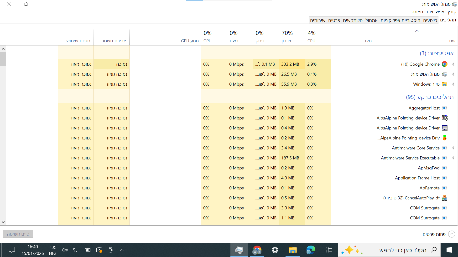

      תעלה צילום מסך ממנהל המשימות

                        @תמיד מהקצת שניתן לראות בתמונת מנהל משימות שהעלת נראה שהאיטיות בעיקר בגלל מחסור בזיכרון ראם, עליך להוסיף זיכרון ראם.
                        כמה זיכרון ראם יש לך? תוכל לראות במנהל משימות > ביצועים > זיכרון.

                          @אלי-TZA זה ניצול סביר לחלוטין

                            @מתכנת-חובב לדעתך
                            אני יודע שלא, 70% עם 300 מגה בכרום סה"כ. ברור שאם נכנס לאתר מסוים ויש איטיות כמו שכתב זה כי הראם נחנק. זה לא דיסקשיח, ראם צריך כמה עשרות אחוזים טובים פנויים בשוטף כדי שלא תהיה איטיות בעומס. ואכמ"ל.

                              @אלי-TZA לא שמתי לב לכמה שתופס הכרום וזה באמת יכול להראות על זיכרון קטן מלכתחילה
                              בכל אופן 70 אחוזי תפוסה הם מצב נורמלי לחלוטין

                                @מתכנת-חובב כתב בעזרה | המחשב איטי נורא:
                                בעומס, לא ברגיל כמו שהמצב שם לפי התמונה.
                                לא מתווכח, תעשו ותחשבו מה שאתם רוצים..

                                  @אלי-TZA כתב בעזרה | המחשב איטי נורא:
                                  בווינדוס של היום זה כבר לא ככה, הוא משתדל לנצל כמה שיותר מהראם, (וזה דבר הגיוני להשתמש בכמה שיותר משאבים שיש למחשב כדי לעשות אותו מהיר יותר), כאשר המון מהאחוזים הם בStandby ומתפנים מיד כשצריכים אותם למשהו יותר חשוב.
                                  אפשר לראות בRamMap את האחוזים של הראם שלא באמת תפוסים, זה יכול לעמוד על 3 - 4 ג'יגה.

                                      לא אמרתי שלא היה, אמרתי שכמה שווינדוס יותר מתקדם הוא יותר זולל ראם, אבל זה לא בהכרח בעייתי, כיון שכאשר יש צורך בראם הזה לדברים יותר חשובים הוא יודע במיידי לפנות אותו.

                                        @אלי-TZA צודק לא שמתי לב למצב העומס

                                          @ע-ה-דכו-ע כתב בעזרה | המחשב איטי נורא:
                                          למיטב ידיעתי זיכרון standby לא נספר במנהל המשימות
