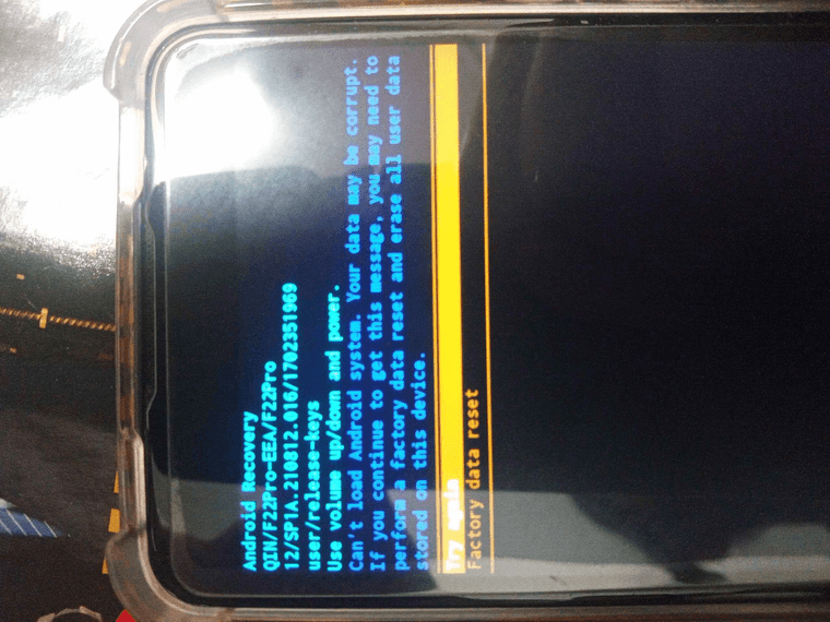

                @הסקרן מה הסיבה שהמכשיר לא עולה עכשיו? אם אתה רוצה לשחזר את המידע אתה חייב שהמכשיר יעלה כי רק הוא יכול לקרוא את המידע המוצפן אס תתרכז באיך אתה מתקן את מה שנהרס

                  @urielk אני מדליק את המכשיר וזה נכנס לרקוברי ולא עוזר ללחוץ "נסה שוב"

                        @הסקרן תקשיב חבל על הזמן שלך אתה תאבד את המידע אם לא תהיה זהיר מחיצה מוצפנת זה אומר שהמפתחות לקריאה הם המחיצות שאתה רוצה לדרוס אם אתה דורס אותם לא יהיה לך סיכוי לשחזר כלום userdata לא שווה כלום אם הוא לא יהיה ניתן לקריאה

                                    @הסקרן אז זה כנראה לא משנה, לא תוכל לשחזר אותה, אבל אם נגעת בסופר וניסית לשנות דברים בקבצי מערכת תוכל לתקן אם תצרוב סופר זהה למה שהיה לך.
                                    פשוט המחיצה userdata נפגעה לך והמכשיר לא מצליח לקרוא אותה ובגלל שהיא מוצפנת אין אפשרות לתקן אותה כי אי אפשר לזהות אותה מחוץ למכשיר.
