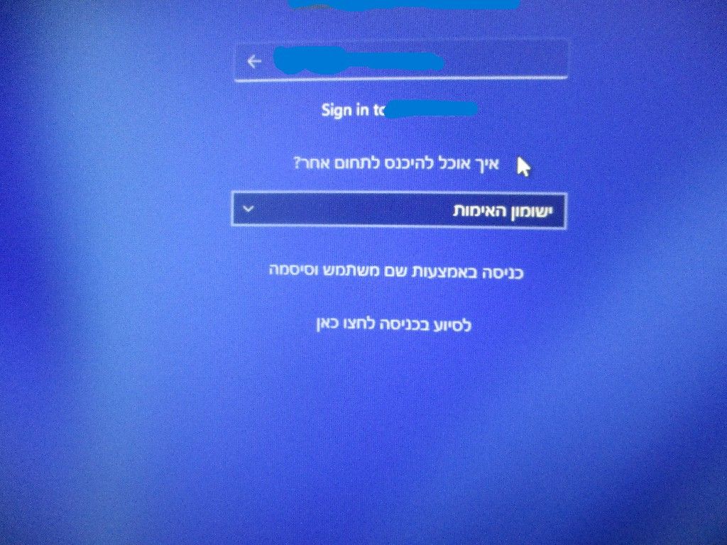

            אהרון שלום
            אני יסביר שהמחשב עולה זה מבקש שאני יקיש ctrl alt delet ואח"כ מופיע
            פתחתי עם סרגיי הוא לא מזהה אותו למרות שהוינדוס עולה וכמובן לא נותן למחוק סיסמהIMG_0180~1.jpg

            • א אהרון שלום

                  @אהרון-שלום זה מחשב ארגוני?

                    a.y.f.
                    @אהרון-שלום התמונה שהעלת היא מוינדוס 🤔

                      אהרון שלום
                      כן ל @מתכנת-חובב

                        @אהרון-שלום כנראה מוצפן בביטלוקר
                        מה הסיפור בדיוק
                        שכחת את הסיסמה?

                          • אברהם גלסרא אברהם גלסר
                            @אהרון-שלום למה לא דרך הutilman?

                            @אברהם-גלסר כי אם כמו שרואים בתמונה שהוא צירף זה חיבור לדומיין ארגוני

                              אהרון שלום
                              @אברהם-גלסר כתב בבעיה | פריצת סיסמה למחשב מוצפן:
                              דיברתי עם @מתכנת-חובב והוא מומחה חייב לציין והוא טוען שזה מוצפן ע"י ביטלוקר וזה כנראה לא אפשרי
                              תוך כדי כתיבה אני רואה שהוא מגיב
                              אבל זה מראה לי את תפריט הנגישות אשמח אולי ללמוד את מה שהתכוונת דרך הutilman

                                @מתכנת-חובב @אהרון-שלום
                                בביטלוקר אני לא מבין
                                אבל הארגון זה לא מונע... זה עדיין יעבוד

                                    מתכנת חובב
                                    אם יש ביטלוקר איך הוא יחליף את utilman מחוץ למערכת?
                                    ואיך אפשר לפרוץ חשבון ארגוני? אדרבה ספר לנו

                                        מתכנת חובב
                                        @אברהם-גלסר וחשבון ארגוני? ברצינות אני שואל, אתה יודע איך לפרוץ כי לא נראה לי שיש דרך (כמובן שאם יש משתמש נוסף המקרה שונה אבל במחשבים ארגוניים ביטלוקר פעיל בדרך כלל אז זה כבר לא משנה)
