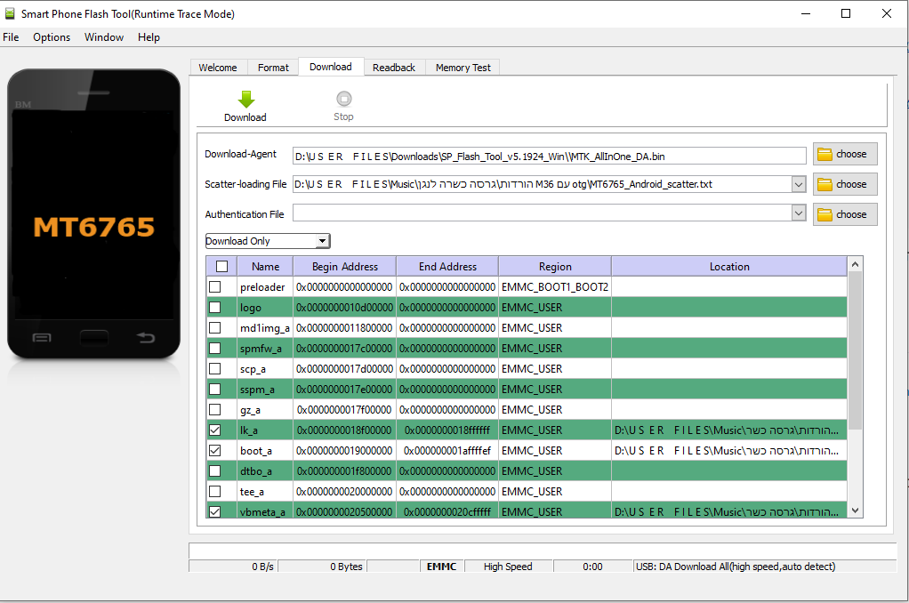

    אני מנסה לצרוב גירסה באמצעות SP Flash Tool וזה מה שהוא כותב dc716292-7046-43c3-98fc-0e2359602125-image.png ראיתי שהיה ל@פראירי ול @אחיה-כהן את השגיאה הזו בעבר כתוצאה מכך שלא פתח בוטלודר אבל אני כן פתחתי לפי המדריך הזה אבל מאד הגיוני שזה לא עבד מדובר בm36 עם מעבד של מדיה טק כרגע המכשיר תקוע לי
    נ.ב. בהתחלה צרבתי לו גירסה עם otg והצריבה הסתיימה בהצלחה אבל כנראה הוא צריך גירסה בלי otg אז ניסיתי לצרוב לו וזו השגיאה שקיבלתי.
    מוסיף כאן את נוסח השגיאה ---------------------------
    Smart Phone Flash Tool
    ERROR : STATUS_SEC_IMG_HASH_VFY_FAIL (0xC002002C)
    [HINT]:
    Verified boot is enabled.
    Please download signed image(lk_a-verified.img) or disable verified boot.
    &OK
                                [HINT]:
                                &OK

                                @שמואל-מסין קרה לי בדיוק אותו דבר היום

                                  @חנוך-הכהן כתב בבקשת מידע | שגיאה בצריבת גירסה לאנדרואיד:
                                  ראית מה רשמו פה?
                                  זה כנראה בגלל שיש בנתיב של הגרסה/תוכנה נתיב בעברית..
                                  תשים אותם ישר בכונן c ובלי שמות בעברית

                                    @שניאור-שמח לא עובד

                                      גם התוכנה וגם הגרסה בכונן c ללא שמות בעברית?

                                        @שניאור-שמח יאפ, ואגב אין אף פעם שגיאות SP בגלל תיקיות בעברית

                                          תעשה עכשיו צילום מסך אחרי השינוי
                                          לא להגיד שטויות, בהחלט זה קורה, אומנם לא תמיד אבל קורה…
                                          קרה גם לי..
